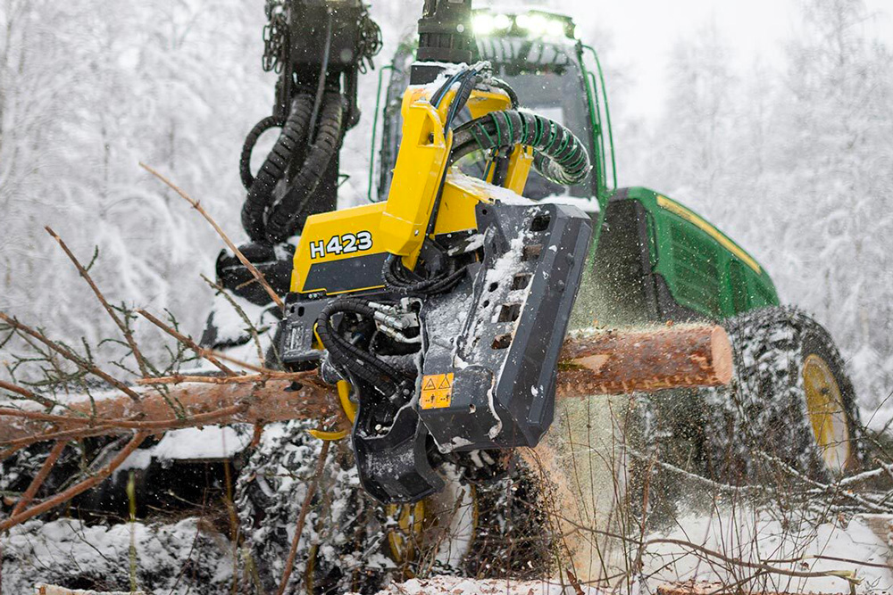

Tête d’abattage H423
  • Premières éclaircies, éclaircies et coupes de régénération précoces
  • Diamètre de coupe maximum 580 mm
  • Ouverture maximum des rouleaux d’entraînement 500 mm
  • Idéale pour les éclaircies et autres abattages, lorsque le diamètre des troncs à hauteur de poitrine est compris entre 150 et 350 mm
  • Force d’entraînement 27 kN
  • Vitesse d’entraînement maximum 4,3 à 5,3 m/s
  • Poids à partir de 955 kg
  • Modèle de machines 1070G, 1170G, 1270G

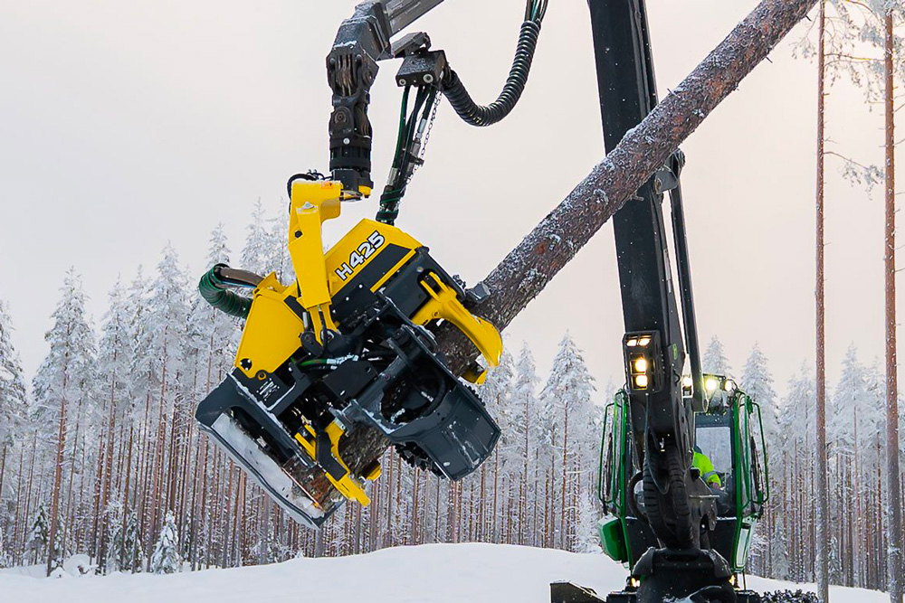

Tête d’abattage H425
  • Diamètre de coupe maximum 710 mm
  • Ouverture maximum des rouleaux d’entraînement 630 mm
  • Idéale pour les abattages finaux et autres abattages, lorsque le diamètre des troncs à hauteur de poitrine est compris entre 250 et 500 mm
  • Vitesse d’entraînement maximum 2,9 à 7,0 m/s
  • Poids à partir de 1.360 kg
  • Machines de base 1270G, 1470G
Le modèle de tête d’abattage H425HD comporte les caractéristiques suivantes :
  • Protections de moteur d’entraînement
  • Tilt inclinable HD
  • Goupilles d’expansion dans le vérin d’inclinaison supérieur, les bras du moteur d’entraînement et les couteaux d’ébranchage inférieurs
  • Poids : 1.390 kg
