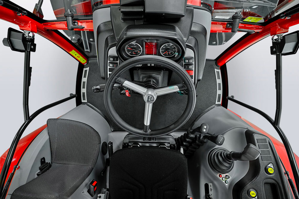

Le nouveau Lintrac 75 LS est doté d’une transmission d’origine ZF avec doubleur, offrant 16 rapports en marche avant et autant en marche arrière. L’engagement sous charge qui, par simple pression sur une touche, permet d’engager sous charge les vitesses intermédiaires. Grâce au Multicontroller, les fonctions hydrauliques les plus importantes peuvent être commandées d’une seule main. Cela garantit la sécurité et augmente le confort d’utilisation. Le Multicontroller est fabriqué dans une usine spéciale de composants Bosch-Rexroth en France.

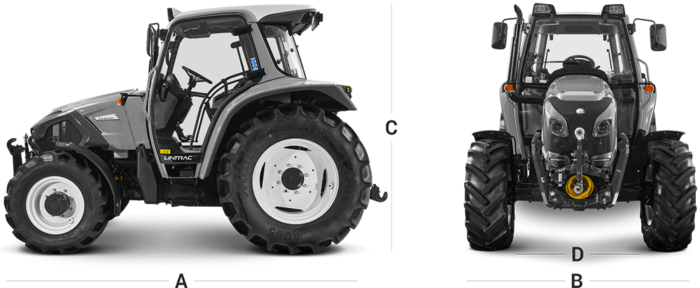

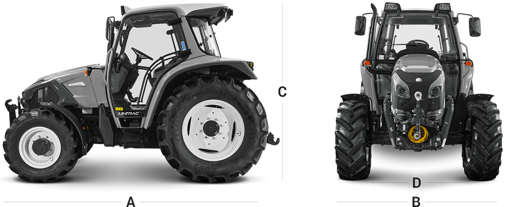

Dimensions du Lindner Lintrac 75 LS
Notez que Lindner propose ce nouveau modèle en 8 coloris, dont le rouge traditionnel.
Pneus arrières | Pneus avants | Max. Longueur (A) | Max. Largeur (B) | Hauteur (C) | Voie (D) |
420/85 – R28 | 375/70 – R20 | 3415 mm | 2015 mm | 2428 mm | 1556 mm |
540/65 – R28 | 420/65 – R20 | 3406 mm | 2083 mm | 2418 mm | 1556 mm |
420/85 – R30 | 375/70 – R20 | 3437 mm | 1978 mm | 2453 mm | 1516 mm |
460/85 – R30 | 425/75 – R20 | 3520 mm | 2092 mm | 2485 mm | 1576 mm |
480/70 – R30 | 420/65 – R20 | 3430 mm | 2071 mm | 2442 mm | 1576 mm |
540/65 – R30 | 420/65 – R20 | 3442 mm | 2102 mm | 2453 mm | 1576 mm |
600/65 – R30 | 425/75 – R20 | 3516 mm | 2266 mm | 2481 mm | 1696 mm |
340/85 – R38 | 320/85 – R24 | 3538 mm | 1829 mm | 2496 mm | 1476 mm |
