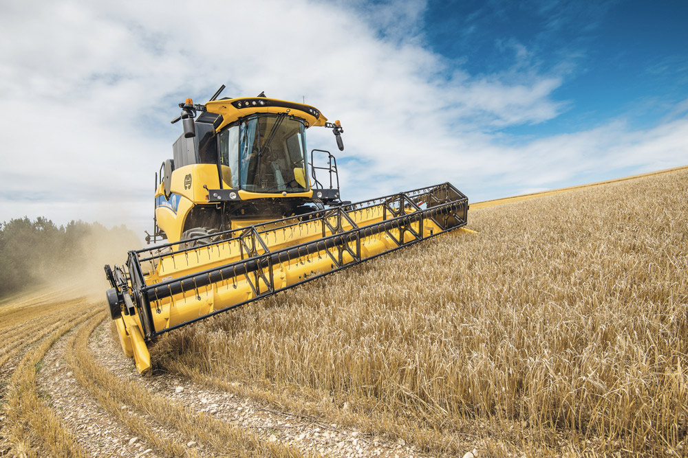

Partant du principe que la plus petite des CR est encore trop grosse pour séduire des exploitations céréalières et de polycultures moyennes, voire quelques entrepreneurs en quête de machines compactes et économiques, New Holland a développé un nouveau concept de moissonneuse batteuse hybride, baptisé Crossover Harvesting.

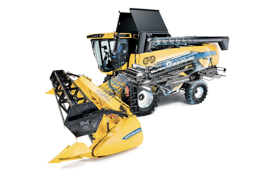

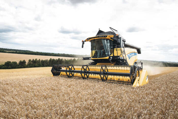

Avec la nouvelle moissonneuse batteuses New Holland CH7.70, une machine de moins de 400 chevaux, le constructeur crée un nouveau segment dans sa gamme en alliant la technologie de séparation Twin Rotor des CR à la technique de battage traditionnel des CX.

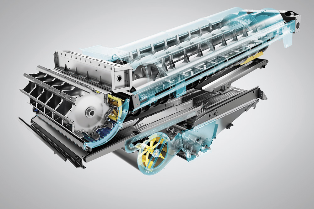

Cette nouvelle technologie Crossover offre selon la marque un rendement jusqu’à 25 % supérieur à celui d’une moissonneuse-batteuse conventionnelle, donc à secoueurs sur ce segment. Le système de battage à deux éléments est constitué d’un batteur de 606 mm de diamètre – le plus imposant du segment – dont la conception pour un usage intensif a été renforcée afin d’offrir de bonnes performances de battage. Le grand batteur transversal forme avec le contre-batteur un tandem intéressant en termes de polyvalence, à tel point que leur adaptation à différentes récoltes se fait en moins de 20 minutes.
La vitesse du batteur est régulée depuis la cabine par le biais d’un nouveau variateur hydraulique, de manière à ce que l’opérateur puisse régler facilement la vitesse la mieux adaptée au type de récolte et aux conditions du terrain. Le système de battage est associé à la technologie éprouvée Opti-Thresh de New Holland, qui s’adapte aux conditions et à la maturité de la récolte en repositionnant tout simplement l’arrière du contre-batteur sans qu’aucun outil soit nécessaire. Quand la section supérieure articulée du contre-batteur est écartée du batteur, l’action de frottement est plus douce, au profit de l’amélioration de la qualité de la paille.
La CH7.70 conjugue ce système à deux rotors avec le concept Twin Rotor, un système éprouvé vieux de plus de 45 ans pour créer la solution Crossover Harvesting. Le système Twin Rotor, avec des rotors de 3,45 mètres de long, offre la surface de séparation la plus large du segment, soit 2,9 m2, et particulièrement polyvalent, notamment dans les conditions de pailles dures ou humides. Ce système requiert seulement deux modifications des réglages pour passer des céréales au maïs.

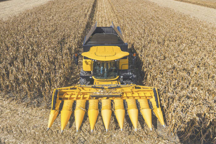

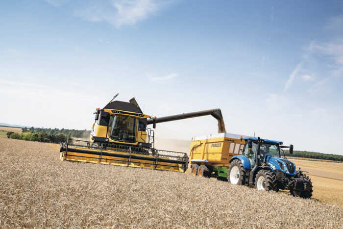

La CH7.70 peut être équipée de différentes barres de coupe Varifeed mesurant jusqu’à 9,15 mètres, dont la toute nouvelle version Varifeed de 8,53 mètres conçue spécialement pour des machines avoisinant 400 chevaux. La face avant du convoyeur peut être réglée mécaniquement pour garantir son parfait alignement sur la barre de coupe, ce qui permet d’optimiser l’angle de chaque barre de coupe afin que le flux de récolte soit plus régulier et laminaire.

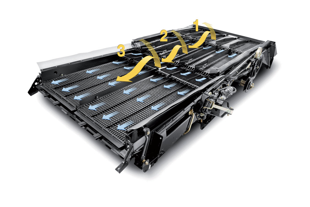

La capacité de nettoyage de la CH7.70 est parfaitement adaptée à son haut rendement de battage et de séparation. Elle est équipée du caisson de nettoyage en cascades exclusif Triple-Clean New Holland, qui accroît la capacité de nettoyage jusqu’à 15 % grâce à l’ajout d’une troisième cascade au milieu de la table de préparation. La double vis transversale inclinée, qui transfère le grain plus rapidement jusqu’à l’élévateur, peut optimiser le rendement et augmenter encore la capacité.
La CH7.70 s’avère également à l’aise dans les terrains en pente grâce au système SmartSieve, déjà connu au sein de la gamme, qui compense automatiquement les dévers jusqu’à 25 % pour maintenir les grilles en parfait équilibre et garantir ainsi un nettoyage uniforme. Le système régule également l’action des grilles d’après la vitesse du ventilateur et la taille des épis afin de déterminer l’angle de projection optimal. De plus, le système Opti-Fan compense automatiquement la fluctuation de la vitesse du grain à travers le caisson de nettoyage quand la machine travaille sur des terrains en pente. Il réduit la vitesse du ventilateur en montée pour empêcher toute perte de grain par l’arrière de la moissonneuse-batteuse et l’augmente en descente pour éviter une surcharge du caisson.
