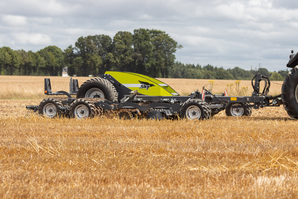

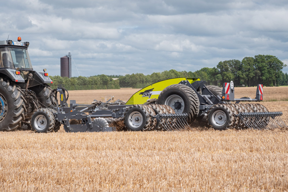

Pour assurer un contrôle de profondeur très précis du Methys, d’abord proposé en largeurs de 6 et 8 mètres, la machine est pourvue de série d’un système tandem avec des roues à l’avant et à l’arrière. « Concernant le rouleau, nous avons fait le choix de nous concentrer sur un seul rouleau haut de gamme « , nous confie David Guy. « Il s’agit en fait d’un rouleau de semoir qui existe sur tous les semoirs rapides du marché. L’avantage de ce rouleau à pneus est de passer dans toutes les conditions, humides ou sèches, de très bien resserrer le lit de semence pour assurer la germination des adventices ou des couverts végétaux. Enfin, il consomme beaucoup moins de puissance qu’un rouleau en acier car il est beaucoup plus roulant. Le montage des roues en offset permet également un gain de puissance et rapport à un rouleau traditionnel, on constate des économies de puissance de 20 à 25 %. » Le rouleau est ensuite complété par une herse peigne en option.

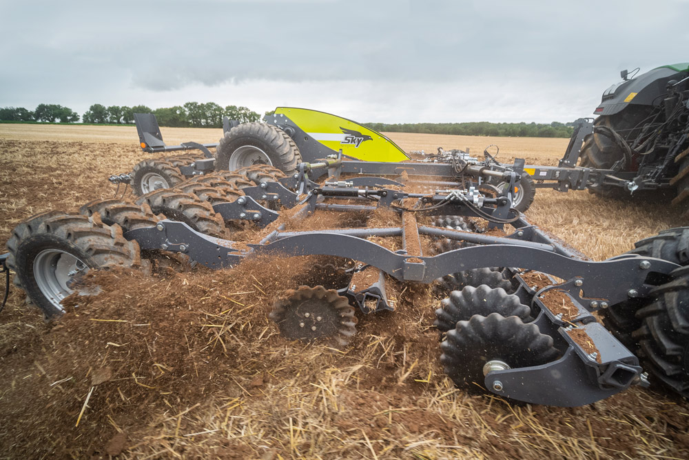

Les disques sont adaptés au travail très superficiel car ils sont à la fois concaves, ondulés et crénelés. Ceux-ci ont un diamètre de 530 mm et son montés sur boudins élastomères. Le réglage de la profondeur ne se fait pas en faisant pivoter le rouleau par rapport au châssis mais en faisant pivoter les bras de disques. Le châssis reste donc toujours horizontal. Résolument haut de gamme, le réglage de la profondeur du Methys est hydraulique.
