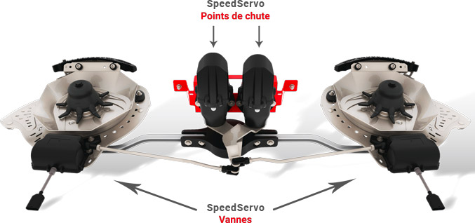

Ceux-ci remplacent les traditionnels vérins électriques, lents et exposés aux engrais très corrosifs. L’absence de tiges de vérin sur les SpeedServo assure une étanchéité parfaite dans le temps mais apporte également d’autres bénéfices lors des épandages, notamment en terme de réactivité donc de précision d’épandage.

Pour les vannes de dosage, le passage d’une dose à l’autre en cas de modulation par GPS est immédiate, et lors d’un changement de la vitesse d’avancement (DPAE), la position de la vanne est atteinte instantanément. L’ouverture et la fermeture des vannes en fourrières est également instantanée.
Autre point fort, la vitesse des moteurs SpeedServo permet d’adapter instantanément la position des nappes d’épandage à la forme de la parcelle ce qui garantit un Section Control (répartition transversale optimum) très précis et efficace même à très haute vitesse d’avancement. La précision, la rapidité d’exécution et la longévité des moteurs SpeedServo apportent un gain important en terme de qualité d’épandage et sont parfaitement adaptés aux épandages à haute vitesse.
Ces moteurs électrique sont au nombre de deux sur la version SpeedServo 8 et gèrent les deux vannes de dosage, ce qui réduira le débit d’écoulement pour éviter les surdosages lors des épandages dans les pointes. Dans sa version Pro, quatre moteurs donnent accès en plus au pilotage des points de chute de l’engrais pour régler la machine depuis la cabine et adapter en continu les nappes d’épandage lors des épandages dans les pointes (Section Control). Le pilotage de ces deux versions se fait soit manuellement ou par GPS.

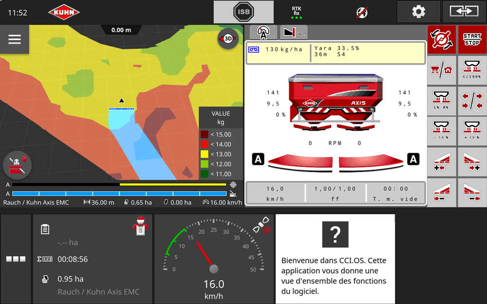

Kuhn fournit soit son boîtier dédié Quantron, compatible avec différents terminaux du marché pour effectuer de la modulation de dosage ou du Section Control par GPS, ou permet un pilotage Isobus via les terminaux Isobus CCI 50, CCI 1200 ou par l’intermédiaire d’un terminal Isobus du tracteur).
