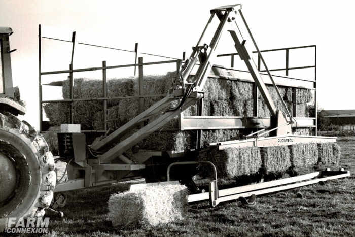

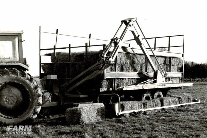

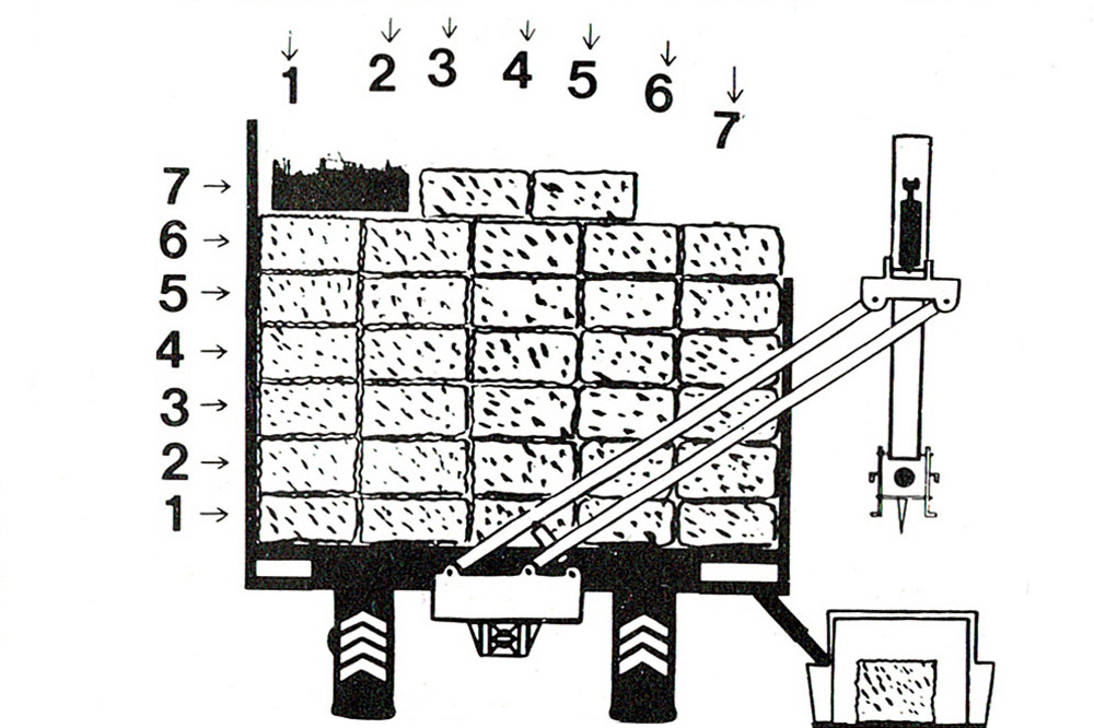

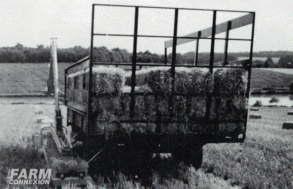

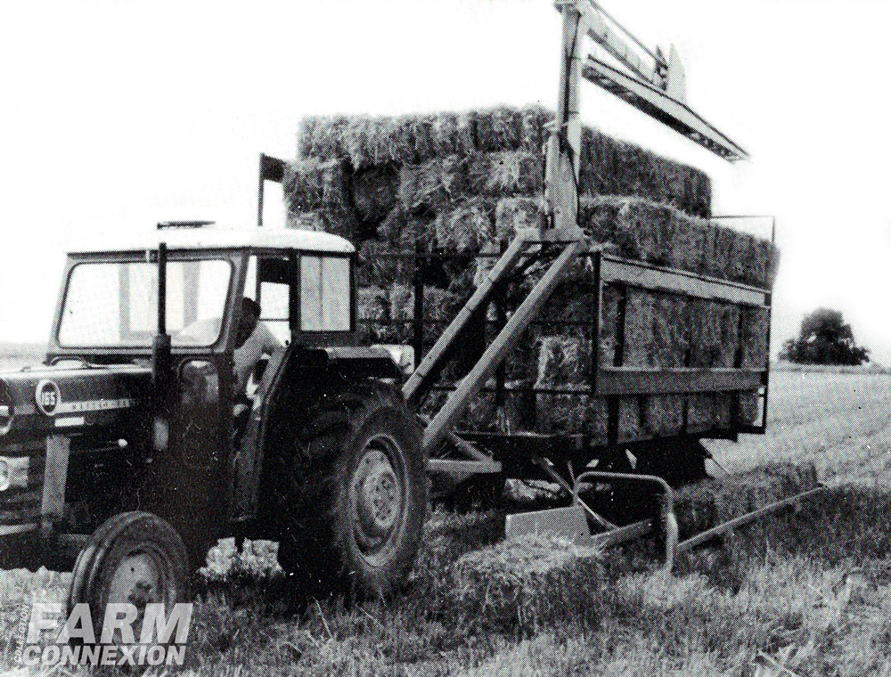

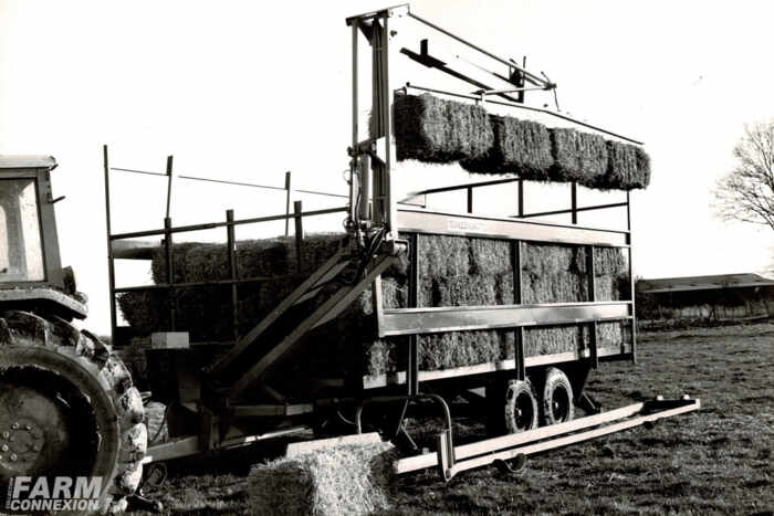

La remorque Transbalmatic est conçue pour ramasser et charger les balles rectangulaires laissées au sol « en lignes ». Elle emploie un bras articulé, sorte de palonnier monté sur parallélogramme qui est capable de saisir jusqu’à 6 balles à la fois, selon leurs dimensions et ensuite de les positionner dans la remorque de façon ordonnée selon un schéma de chargement conseillé (ci-contre).

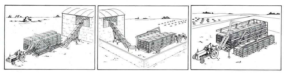

Pour le conducteur, il suffit de rouler parallèlement aux rangées de balles et d’enfiler les rangées de balles dans un canal, qui a pour mission de les aligner plus précisément et d’éviter la présence de trous, que l’on retrouverai dans le chargement final. Une fois le canal rempli, le mécanisme saisit les balles grâce à des griffes et les positionne dans la remorque grâce au bras de chargement commandé par l’hydraulique du tracteur via des distributeurs.
Au déchargement, l’opération s’inverse. Le bras articulé reprend les balles et les repositionne à proximité de la remorque. Le canal latéral peut être réemployé dans ce cas pour présenter les balles à un élévateur.
Un pré-requis toutefois pour l’utilisateur, il devra équiper sa presse d’un vire-balles pour les grouper par 3 ou par 6 et de régler la longueur des balles de façon à s’ajuster au mieux à la longueur du canal guide d’afin d’éviter les trous dans le chargement.

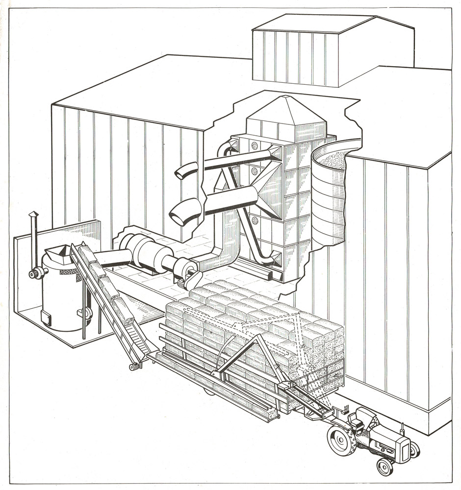

Début 80, les stockages à l’étage sont encore monnaie courante. Plein d’audace, le constructeur vendéen voyait aussi l’opportunité d’alimenter des chaudières à paille pour séchoirs à maïs grâce à ce système.
