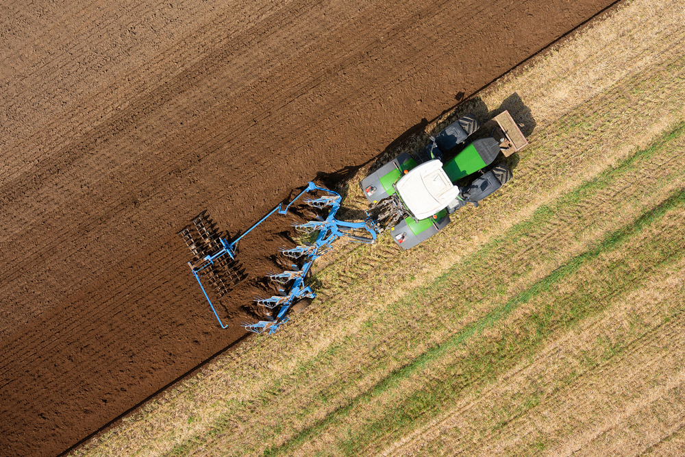

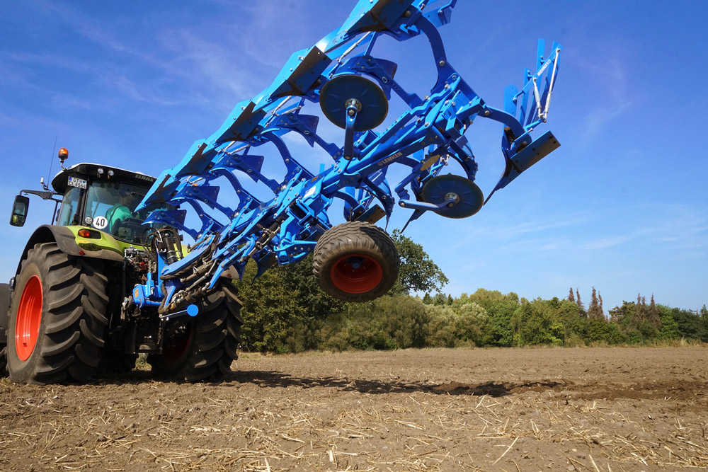

Qu’elle soit en version standard ou hors-raie Onland, la Juwel 10 se donne de précieux arguments pour empiéter sur les platebandes d’une semi-portée, souvent plus complexe et moins maniable. Pour travailler en conditions difficiles et pouvoir être emmenée par de gros tracteurs, elle s’offre un châssis de 160 x 160 mm et un axe de rotation de 130 mm de diamètre. Les points d’attelage des bras supérieur et inférieurs sont également conçus à cet effet. Un vérin amortisseur dans la tête de charrue réduit la charge sur le tracteur et protège les composants de l’attelage en bout de champ et sur la route. La fonction de transport est confortable car il n’est pas nécessaire de désaccoupler le bras supérieur. Cela contribue aussi à la sécurité du conducteur lorsqu’il doit emprunter la route, puisqu’il n’a plus à intervenir entre le tracteur et l’outil.

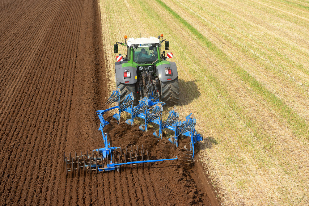

La Juwel 10 en version OF peut être utilisée aussi bien dans le sillon qu’en hors-raie. Elle peut donc être utilisée aussi avec des tracteurs à pneus larges ou à chenilles. Le pivotement est conçu de manière à ce qu’une distance suffisante par rapport au bord du sillon soit respectée à tout moment. Si la surface du sol ne permet pas un transfert suffisant de la force de traction en raison de l’humidité, la Juwel 10 OF peut être rapidement et facilement convertie pour labourer dans le sillon.

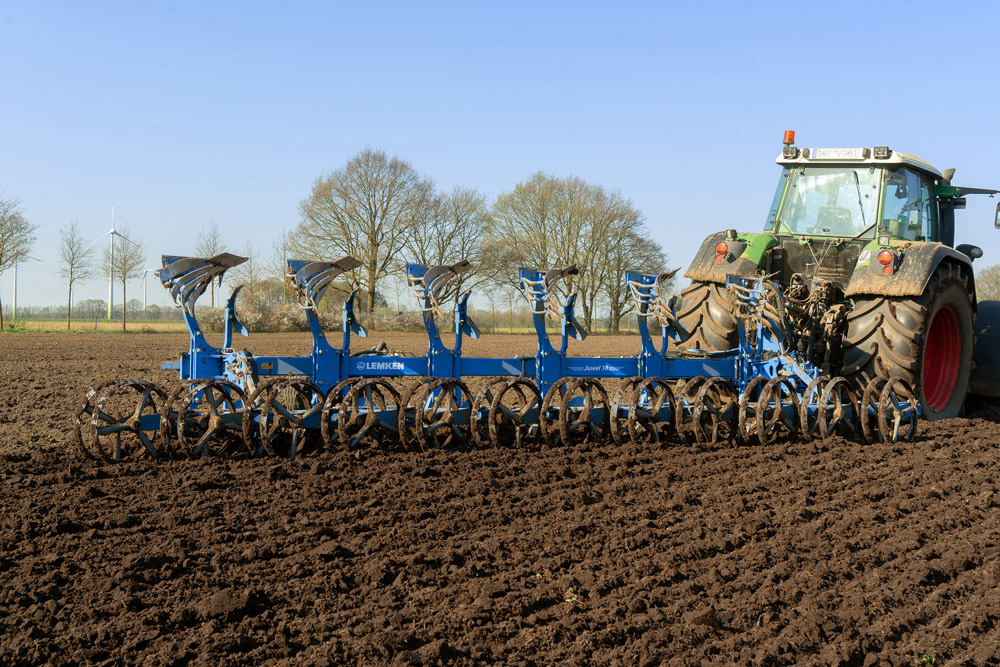

Comme la Juwel 8, la Juwel 10 est disponible avec un système de retournement à mémoire pour le réglage hydraulique de l’inclinaison depuis la cabine du tracteur. Pour un bon rappuyage, la Juwel 10 peut être combinée idéalement avec le rouleau FlexPack intégré qui s’adapte automatiquement à la largeur de travail de la charrue.
