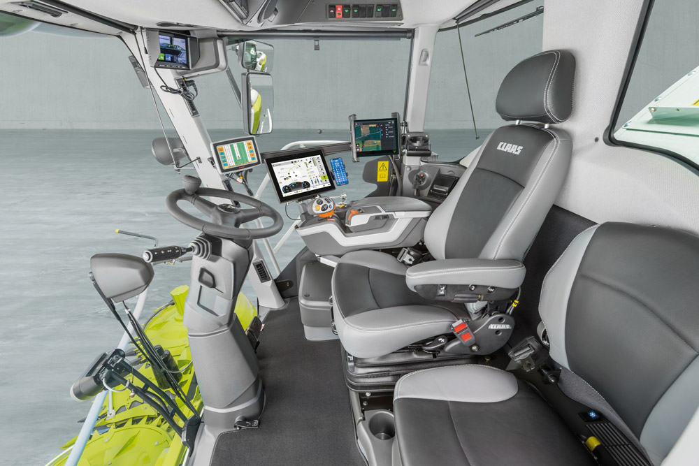

Nouvel écran Cebis
Les Jaguar 800 et 900 bénéficient également d’un nouveau moniteur Cebis tactile et couleur comme sur les Lexion, couplé à un bouton-poussoir qui donne accès à toutes les fonctions de la machine. L’opérateur peut toutefois choisir de personnaliser son levier d’avancement Cmotion via sept boutons paramétrables et orienter son écran comme il le souhaite.
Une conduite plus dynamique
Une nouvelle colonne de direction permet d’ajuster parfaitement la position du volant en fonction du conducteur. La nouvelle direction dynamique accroît le confort de commande de l’ensileuse. À moins de 10 km/h, le conducteur effectue seulement un tour et 2/3 de volant pour braquer complètement les roues. Entre 10 km/h et 20 km/h, le nombre de tours de volant nécessaires pour un braquage complet augmente de façon dynamique. Au-delà de 20 km/h, le conducteur dispose à nouveau de la totalité des tours de volant nécessaires pour assurer sa sécurité à des vitesses élevées. La direction dynamique s’active dans le Cebis. La démultiplication du volant peut être modifiée à tout moment.

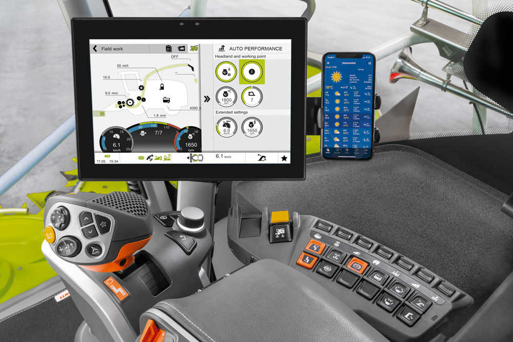

Une puissance maitrisée
Avec Cemos Auto Performance, la Jaguar maintient le régime constant réglé et gère la puissance du moteur et la vitesse d’avancement en fonction de la masse de la récolte. Au fur et à mesure que la masse de la récolte augmente, la puissance du moteur est d’abord augmentée, puis la vitesse d’avancement est réduite. Si la masse de la récolte est plus faible, la puissance du moteur est automatiquement réduite. Cela permet de maintenir le régime du moteur constant et d’éliminer les changements brusques de charge. Il en résulte un flux de récolte régulier, une grande sécurité de fonctionnement et une consommation de carburant réduite. Le conducteur est soulagé, en particulier dans les situations de récolte exigeantes.

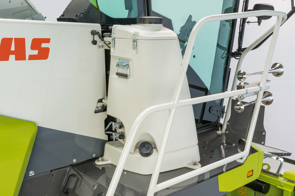

Un réservoir d’additif
Claas a prévu un réservoir d’additifs de 375 litres pouvant injecter directement son contenu en bas volume dans le nouvel Actisiler 37. Ce réservoir à double paroi protège les additifs d’ensilage concentrés des températures extérieures élevées. La pompe permet des dosages précis de 0,2 à 20 l/h ou de 10 à 50 ml/t en fonction du débit.
Le taux de matière sèche déterminé par le capteur NIR sert de valeur de référence pour le réglage de la longueur de coupe et le dosage des additifs. Outre le taux de matière sèche, le capteur NIR détermine différents composants en fonction du type de récolte comme l’amidon ou la protéine. Les valeurs mesurées peuvent être reprises comme base de données pour la documentation des chantiers.
Le Cebis affiche clairement au conducteur l’interaction automatique entre la longueur de coupe, le dosage des additifs d’ensilage et le taux de matière sèche mesuré.

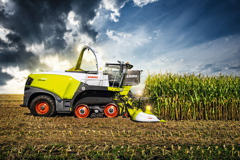

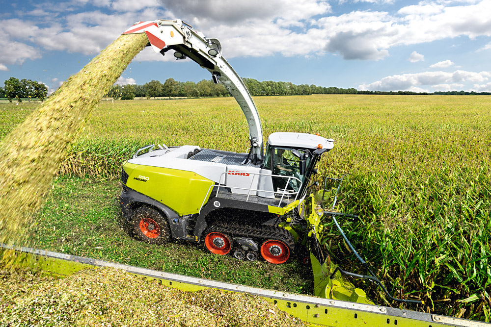

Après la Jaguar 960 Terra Trac lancée l’année dernière, place à sa grande soeur. En profitant de chenilles parallèles, la Jaguar 990 Terra Trac gagne en compacité sur route et assure une meilleure portance et limite la compaction des sols ou la dégradation des couches végétales, comme l’herbe ou la luzerne au printemps. Une Jaguar 960 dotée de chenilles de 635 mm n’excède pas 3 mètres de largeur sur route tandis qu’en version de 890 mm, la largeur hors tout est inférieure à 3,5 mètres. Les chenilles sont entièrement suspendues de façon pendulaire et permettent une vitesse maximale de 40 km/h et un confort routier optimal.
Dans les virages, la pression hydraulique augmente sur les rouleaux de maintien centraux et une partie des chenilles se relève, ce qui permet de réduire d’un tiers la surface de contact au sol des chenilles. Une butée oscillante robuste permet aux chenilles d’osciller de 10° vers le haut et de 13° vers le bas. L’effet de cisaillage sur la couche végétale lors des manœuvres en fourrière est alors réduit. Selon les mesures réalisées par l’université de sciences appliquées de Kiel, la pression au sol des chenilles avec les rouleaux de maintien abaissés est inférieure à celle d’une machine à roues.
L’empattement des Jaguar Terra Trac est également plus important et augmente la taille de l’espace service et assure une meilleure accessibilité grâce aux capots de maintenance au-dessus des chenilles. Le démontage de l’éclateur s’effectue par exemple plus facilement sur le côté droit qu’avec une Jaguar standard
