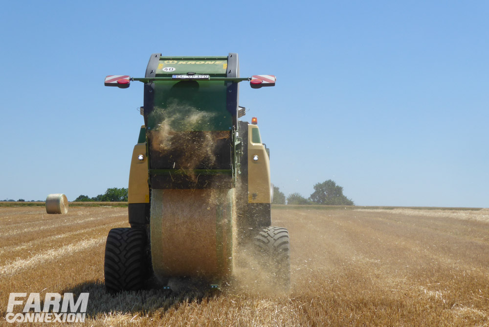

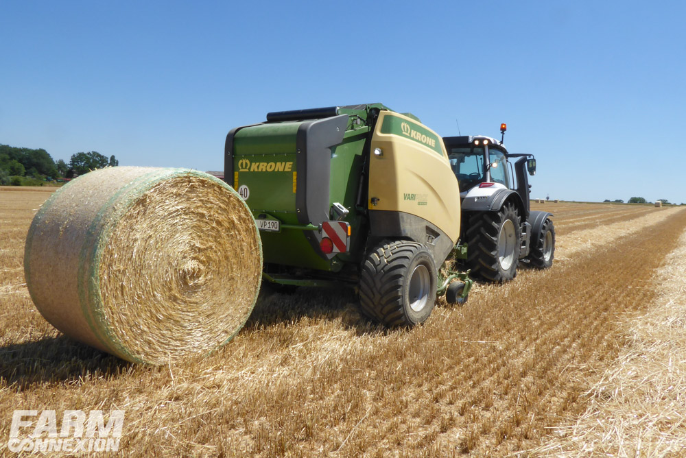

Krone bouleverse ses habitudes et a pour la première fois fait le choix des courroies sur ses nouvelles presses à balles rondes à chambre variable Varipack.
Positionnées comme un haut de gamme pour compléter les Comprima et Fortima, ces machines dotées de quatre courroies sans agrafe de 275 mm de large ont été conçues pour travailler en conditions sèches.
C’est là que se distingueront ces machines face aux classiques à chaînes et barrettes. Plus silencieuses, les courroies sont animées par deux rouleaux moteurs jumelés à deux autres pour éviter les amas de fourrage, notamment en vert. L’un étant animé par une chaîne, l’autre par une courroie. L’ensemble permet donc de maitriser le serrage parfaitement.

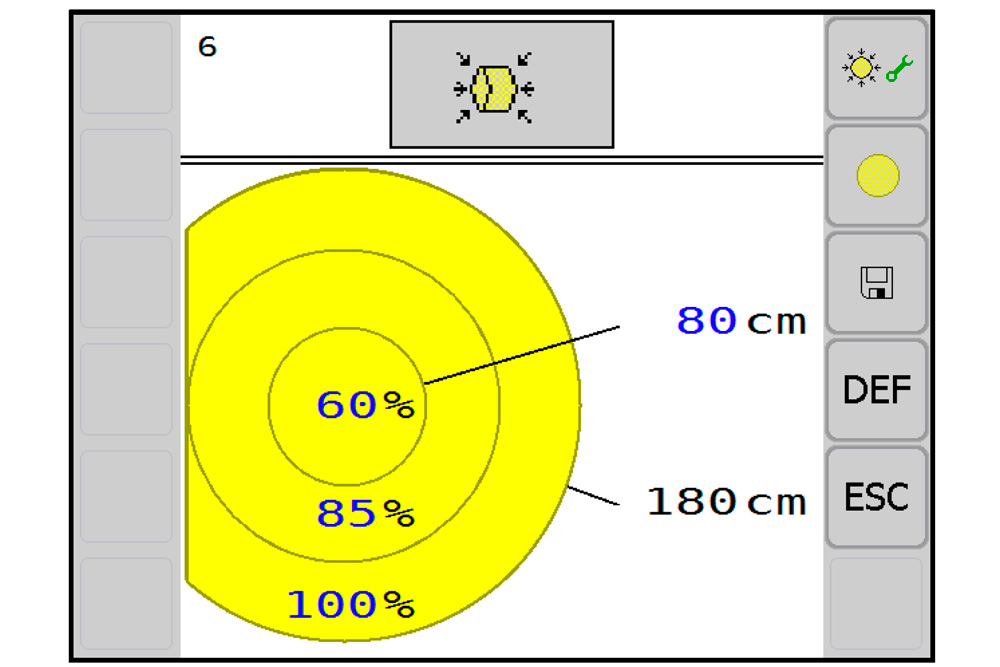

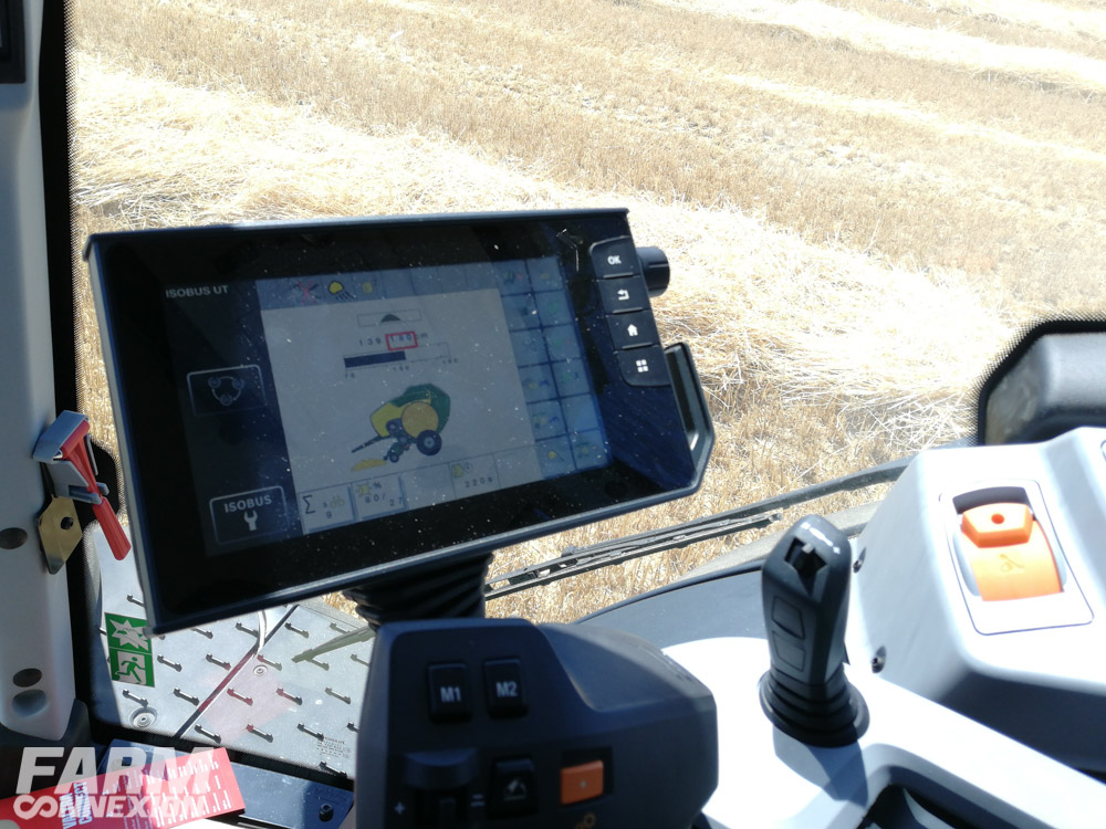

D’ailleurs la pression de serrage du coeur, de la zone intermédiaire et périphérique de la balle se fait via le moniteur en cabine, en agissant sur deux vérins hydrauliques.

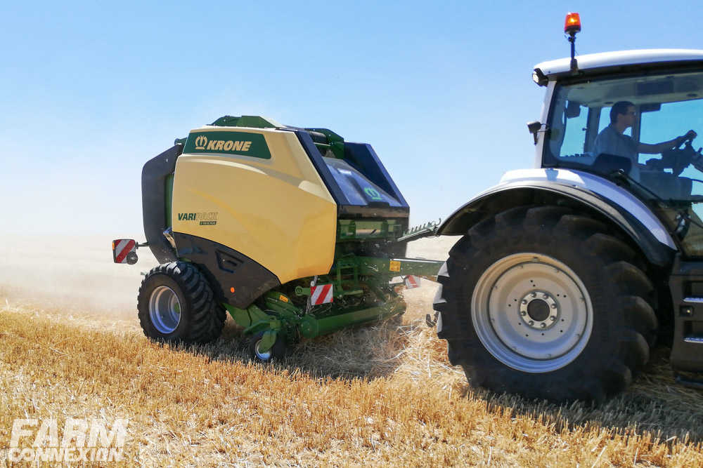

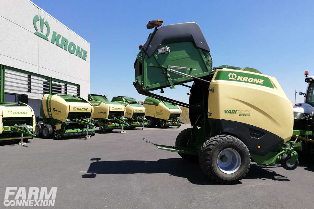

Deux modèles sont d’ores et déjà annoncés. La VariPack 165 réalise, comme son nom l’indique des balles de 0,8 jusqu’à 1,65 m de diamètre alors que la VariPack 190 se charge de confectionner des balles de 0,8 à 1,90 mètre.
VariPack 165 XC Plus VariPack 190 XC Plus
Diamètre des balles (m) 0,8 à 1,65 0,8 à 1,9

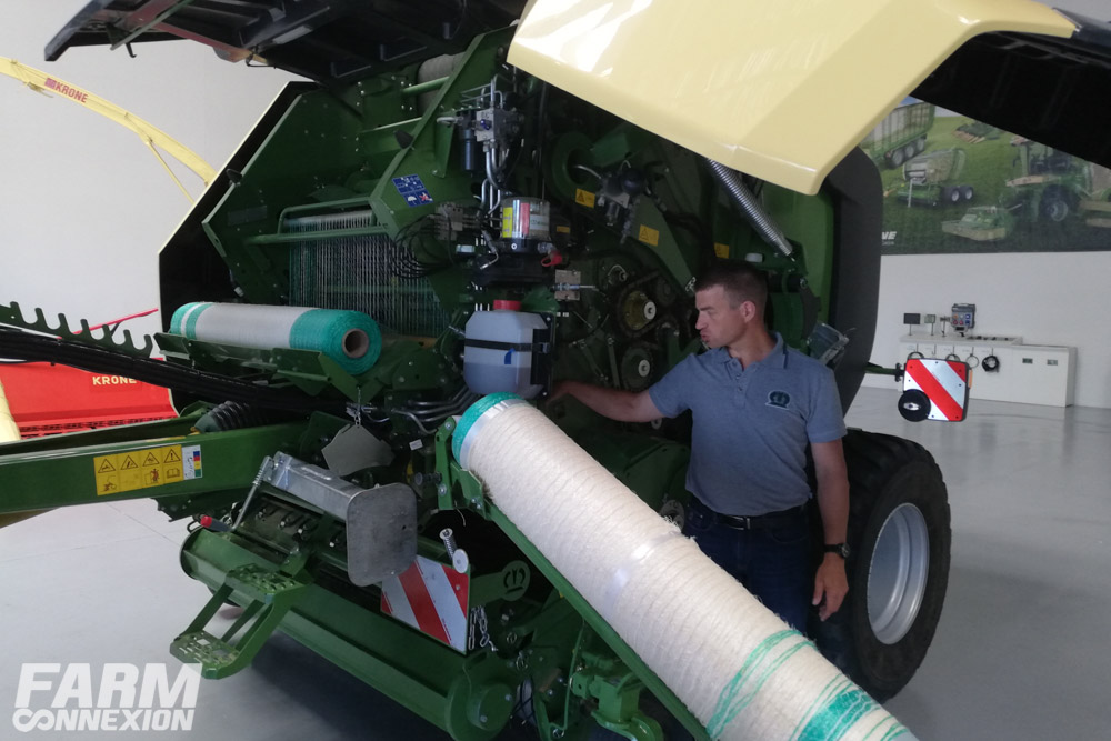

Pour le filet, un support pivotant facilite la mise en place du rouleau, facilement, depuis les deux côtés de la machine. Quant au liage ficelle, celui-ci intègre deux bras et s’approvisionne dans une réserve de pelotes étanche et pivotante, accessible sur le côté droit de la machine.

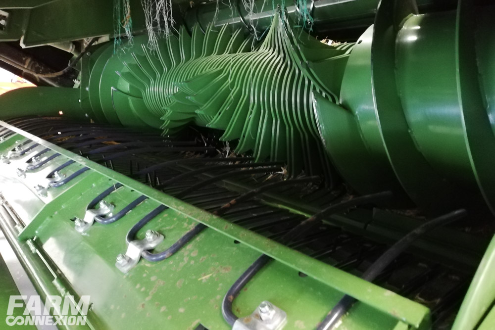

Le pick-up EasyFlow de 2,15 mètres de largeur, sans chemin de cames et à suspension pendulaire s’assure de bien suivre le terrain. Ses dents sont agencées en W pour un flux de matière régulier et il est protégé par une sécurité sur l’entraînement.
Il est suivi d’un rotor d’alimentation intégral de 530 mm de diamètre, doté en série d’un système de coupe assurant des longueurs de coupe théorique de 42 ou 84 mm, en choisissant depuis la cabine de 0, 13 ou 26 couteaux à sécurité individuelle. En cas de bourrage, le fond de rotor s’escamote.

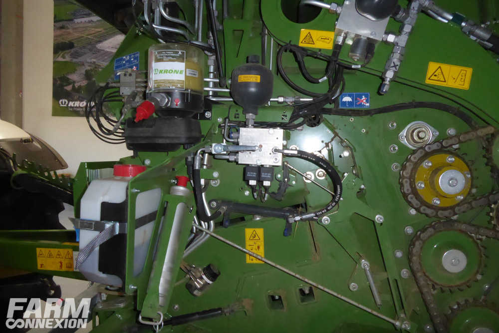

La cinématique d’entraînement de la machine ne compte que trois chaînes.  Le graissage et la lubrification, tous deux centralisés et automatiques, facilitent la maintenance.
Toutes les VariPack sont compatibles Isobus et se commandent ainsi depuis le terminal du tracteur ou depuis l’un des terminaux fournis par Krone : DS 500, CCi 800 ou CCi 1200.
