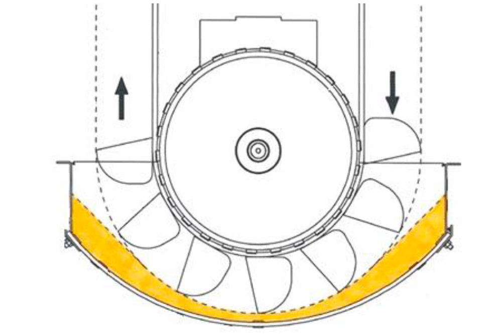

Un pied d’élévateur breveté
Pour les nombreux avantages qu’il offre, le nouveau pied d’élévateur à godets Autoclean est disponible en option sur l’ensemble des élévateurs Denis. D’abord, sa vidange est automatique et le recyclage du produit est total. Le résiduel, considéré comme un rebut dans tous les systèmes existants est décollé du fond pour être transporté par les godets. La mise en suspension est mécanique sans injecteur d’air pouvant créer un nuage de poussière et une zone ATEX (ATmospheres EXplosives). Le grand intérêt est donc d’améliorer la traçabilité, la qualité du produit en me mélangeant aucun produit et la sécurité générale.
Ce système peut être utilisé à chaque changement de lots ou en cours d’exploitation pour limiter l’accumulation de fécule dans le fond de pied par exemple. Les hauteurs des pieds, hauteurs des goussets et courses de tension de sangle ont été conservées par rapport aux pieds classiques, ainsi un pied standard peut être remplacé par un nouveau pied.
