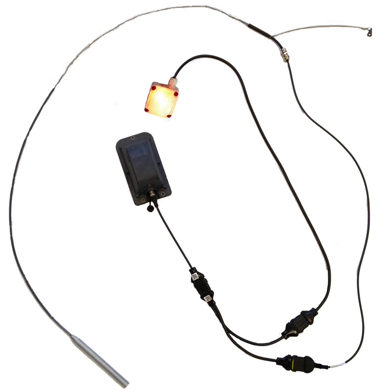

Le capteur à immersion est relié à une passerelle (émetteur). Il a une plage de mesure de -25°C à 100°C et peut surveiller de 2000 à 8000 litres.
