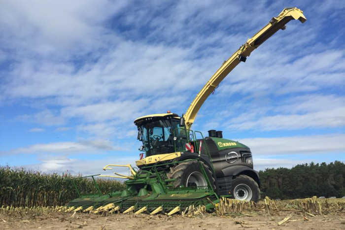

1156 chevaux pour la nouvelle Krone Big X 1180
Encore plus forte que la Big X 1100 qu’elle remplace, la nouvelle ensileuse Krone Big X 1180 culmine désormais à 1156 chevaux.
Positionnée au dessus des 680, 780 et 880 dont elle reprend le design, cette nouvelle machine s’offre les services d’un bloc V12 Liebherr de 24,24 litres, soit le même bloc employé sur les plus puissantes John Deere série 9000. Tous les modèles BiG X sont dotés du système de post-traitement des gaz d’échappement SCR et sont conformes avec les normes antipollution Stage V ou Tier 4 Final.

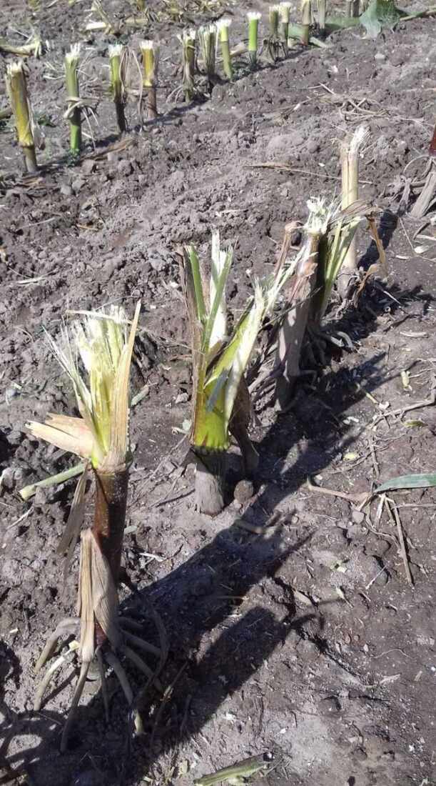

Il sera possible de lui associer un bec à maïs EasyCollect ou le nouveau XCollect armé de disques capables d’éclater les cannes au sol pour accélérer leur décomposition.
Le nouveau XCollect est disponible en trois largeurs de travail: 600-3 (8 rangs, 6 m) 750-3 (10 rangs, 7,50 m) et 900-3 (12 rangs, 9 m). La particularité du XCollect est la séparation des fonctions de coupe et de transport en deux processus différents.
