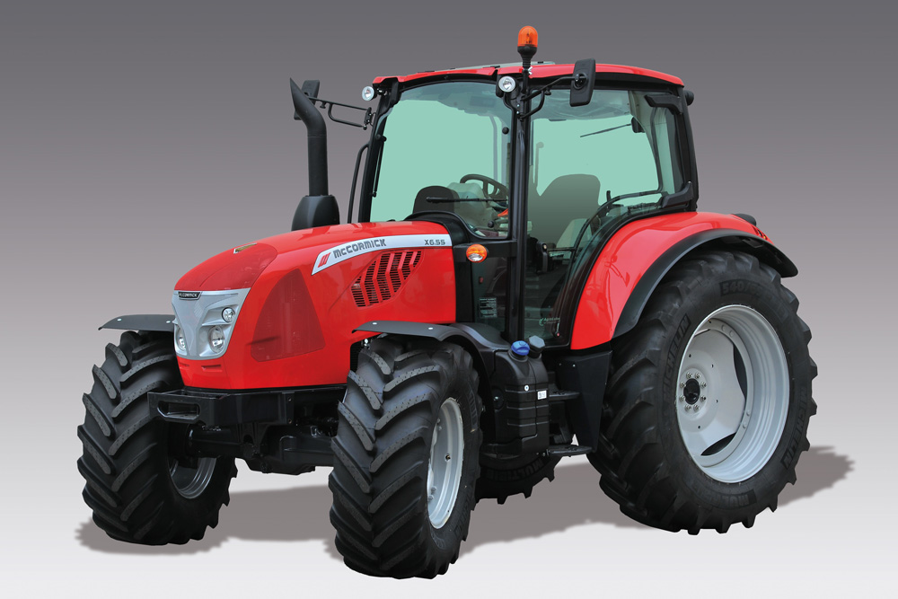

En remplacement des X5, les trois modèles de la série McCormick X6 à transmission mécanique sont désormais animés par un moteur Deutz répondant aux normes Tier 4 Final et Tractor Mother Regulation.
Le 4 cylindres de 3,6 litres avec 4 soupapes par cylindre, système d’injection Common Rail, DOC et SCR développe respectivement 110, 119 et 126 chevaux sur les X6.35 – X6.45 et X6.55. D’un poids à vide de 4600 kg et d’un empattement de 2420 mm, ils se positionnent entre les actuelles gammes X5 T4i et X6 T4i.
Trois transmissions à 40 km/h sont proposées. De base, la 12×12 Speed Four avec inverseur sous charge hydraulique Power Shuttle évolue avec un tripleur, ce qui permet de disposer de 36 vitesses en marche avant et 12 en marche arrière (version Xtrashift). Pour les besoins spécifiques, un super réducteur peut même atteindre 48 vitesses en marche avant et 16 arrière. Ces tracteurs disposent des quatre régimes de prise de force dont les deux économiques permettent un travail à 1400 tr/min. Les X6 T4F disposent en outre d’une relevage arrière d’une capacité de 6 tonnes et d’un circuit hydraulique à centre ouvert de 66 l/mn (relevage) et 30 l/min (direction). Un relevage avant optionnel peut lever 2250 kg.
S’ils se destinent aux exploitations de polyculture élevage, ces tracteurs n’en oublient pas les aspects confort et connectivité. Dans la liste des options, le tractoriste italien propose une suspension de cabine mécanique, la climatisation, une sellerie pneumatique, l’autoradio bluetooth MP3 Ready et un terminal Isobus 12 pouces tactile et un autre de 8 pouces pour gérer l’autoguidage.
