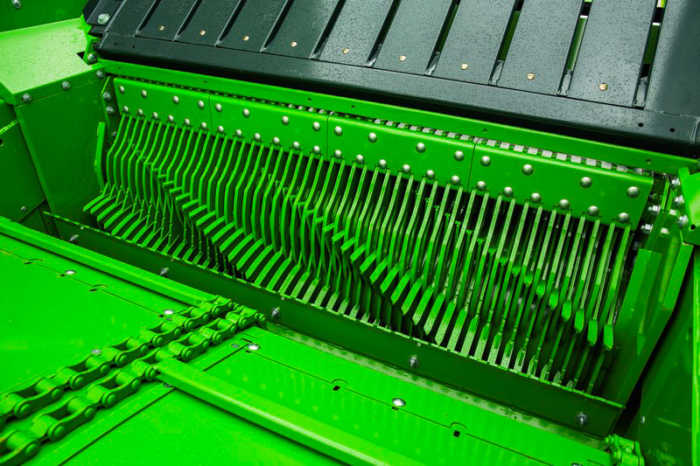

Krone fait évoluer le rotor de coupe et d’alimentation des gammes de remorques polyvalentes RX et ZX. L’objectif? Assurer une qualité de coupe optimale malgré des conditions de récolte souvent changeantes au fil de la journée et des saisons.
Les plaques de coupe des dents sont en acier trempé, particulièrement résistant à l‘usure et la pointe des dents se termine de façon asymétrique. De même la largeur d’appui est passée de 17 à 22 mm. Grâce à ces modifications brevetées, l’espace entre la pointe et le talon des couteaux est réduit ce qui aura pour avantage d’améliorer encore la qualité de coupe, surtout lorsque les conditions de récolte varient.
Ce qui n’a pas changé; l’entraînement de rotor par un boîtier à pignons droits sur la RX ou l’entraînement par le biais d’un engrenage épicycloïdal et d’une courroie Powerbelt sur la ZX. De même que les dimensions du rotor de coupe et d’alimentation restent les mêmes.
