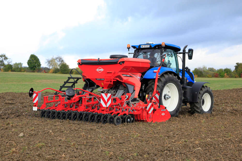

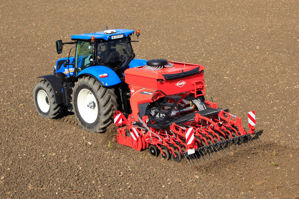

Pour parfaire les réglages en continu et améliorer la qualité de semis, Kuhn permet via son terminal couleur Quantron S2 ou via le terminal Isobus du tracteur de gérer la profondeur de travail de la herse rotative, la hauteur de la barre niveleuse mais également de gérer la modulation de la dose de semence sans descendre de la cabine (la modulation pouvant se faire automatiquement via une carte de préconisation). Mais cette nouvelle génération permet aussi de gérer la profondeur de semis et la pression de la herse de recouvrement. Et lors du calibrage du semoir, un bouton placé à l’arrière de la machine permet de lancer le contrôle de débit. Il n’est plus nécessaire de faire des allers/retours entre le doseur et la cabine.
Deux versions du Venta son proposées. Les Venta 1020 disposent de double disques tandis que les Venta 1030 reprennent la barre de semis Seedflex à double disques décalés et montés sur parallélogrammes. Les largeurs de travail sont de 3 – 3,5 et 4 mètres. Le dosage est assuré par le doseur électrique à cannelures volumétriques Venta capable de semer tous types de graines sans aucun équipement complémentaire. La trémie gagne en autonomie et atteint 1500 ou 1800 litres.

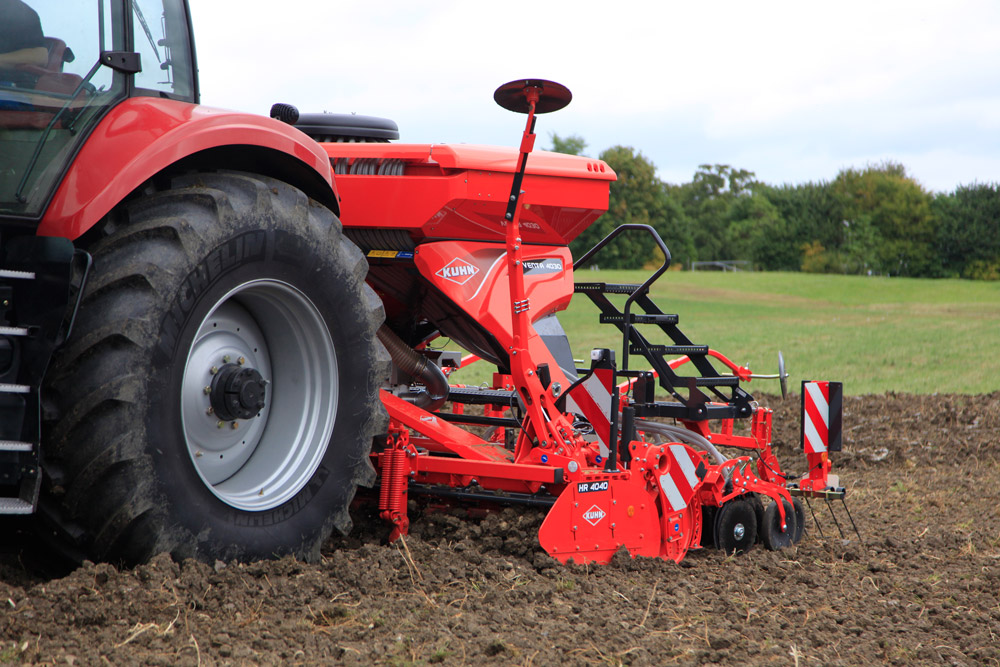

Nouvelles herses rotatives et éléments à disques
Déclinées dans des largeurs de 3 – 3,5 et 4 mètres, elles sont prévues pour être combinées avec les nouveaux semoirs Venta. Ces modèles peuvent être dotés du réglage hydraulique en continu de la profondeur de travail. Une nouvelle barre niveleuse peut être réglée soit manuellement, soit hydrauliquement, en continu depuis la cabine pour s’adapter aux conditions changeantes dans la parcelle. Elle dispose également d’un réglage en inclinaison afin de réaliser un travail plus ou moins agressif en fonction du résultat souhaité.

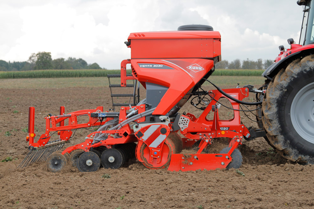

Étant solidaire du châssis de rouleau, sa position et son réglage sont indépendants du réglage de profondeur de travail de la herse. En complément des herses rotatives, pour des semis à vitesse élevée (jusqu’à 15 km/h) sur terres légères et en présence de résidus végétaux, Kuhn propose également le nouvel outil de préparation du lit de semence à disques CD série 1020 (24 et 28 disques), en largeurs de travail de 3 et 3,50 mètres. Cet outil est destiné à être combiné aussi bien au nouveau semoir pneumatique Venta qu’au nouveau semoir mécanique Sitera.
Pour un passage facilité en présence de résidus végétaux, les disques crénelés sont montés par paire. Chaque bras de disque est maintenu en terre par des plots polyuréthane montés sur un profil en forme de croix pour garantir une profondeur de travail constante même à vitesse élevée.
