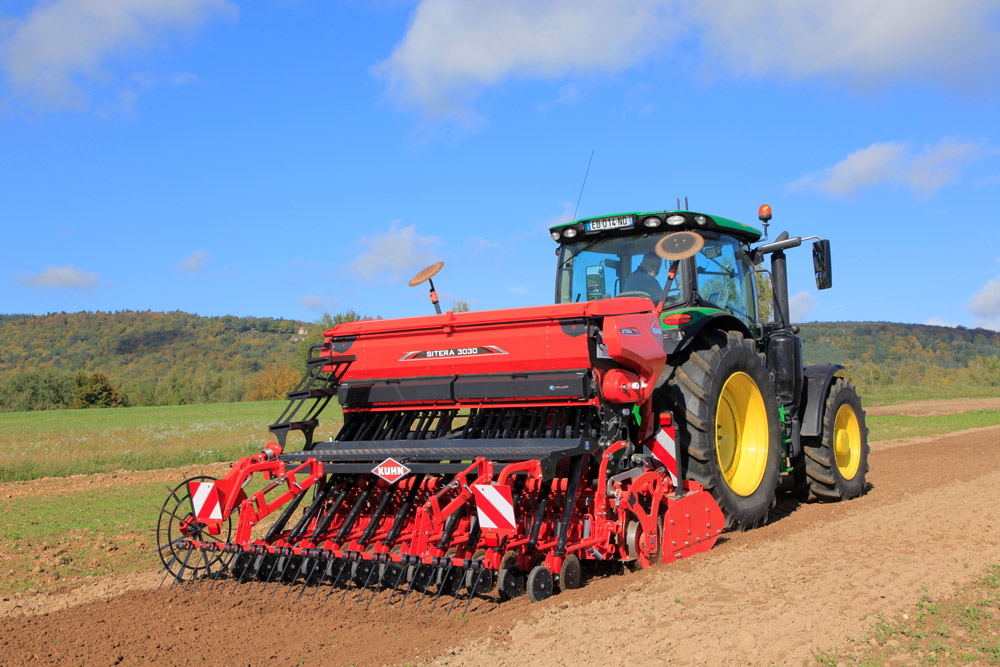

Sitera 3030, un nouveau semoir mécanique à cannelures
Dans la tradition, Kuhn propose un nouveau semoir mécanique simple et économique à cannelures, le Sitera 3030.
Ce semoir se dote effectivement de la distribution à cannelures Helica, polyvalente et capable de semer tous types des semences ainsi l’élément semeur Seedflex monté sur parallélogramme et doté de série d’une roulette de contrôle de profondeur et de rappui.
Facile à régler ce semoir dispose du nouveau terminal VT30 avec écran couleur et tactile de 3.5’. Il regroupe les fonctions fondamentales comme la surveillance du niveau de semence, la rotation des distributions et la gestion automatique du jalonnage et est même compatible avec l’application smartphone « assistant semis »
Le Sitera 3030 est doté d’une toute nouvelle barre niveleuse qui peut être réglée soit manuellement, soit hydrauliquement, en continu depuis la cabine pour s’adapter aux conditions changeantes dans la parcelle. Cette barre niveleuse dispose également d’un réglage en inclinaison afin de réaliser un travail plus ou moins agressif en fonction du résultat souhaité. Étant solidaire du châssis de rouleau, la position et le réglage du semoir sont indépendants du réglage de profondeur de travail de la herse.

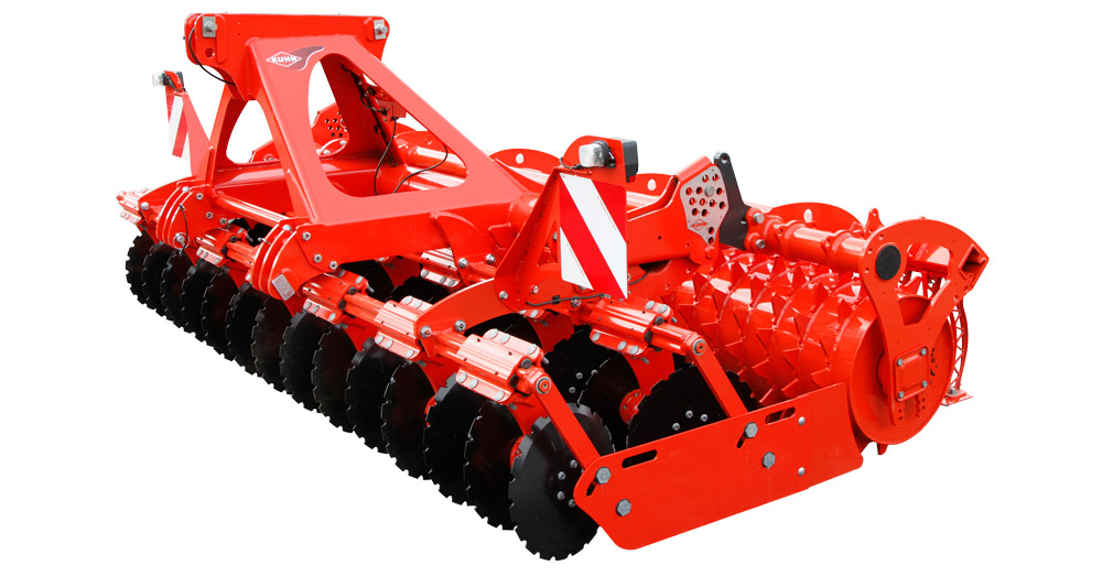

Herse rotative ou préparateur à disques
Ce semoir de 3 mètres dispose d’une trémie avancée de 1500 (ou 1800 litres en option), pour limiter le porte à faux de l’ensemble, accroître la visibilité et améliorer le confort de conduite sur route. Il est équipé de l’interface de décrochage rapide et peut être associé à une herse rotative HR série 1020, 1030 ou 1040. Notons que celles-ci sont également disponibles en largeurs de 3,5 et 4 mètres et conviennent à des tracteurs disposant d’une puissance à la prise de force allant jusqu’à 300 chevaux.
En complément de ces herses rotatives, Kuhn propose également le nouvel outil de préparation du lit de semence à 24 ou 28 disques CD série 1020, en largeurs de travail de 3 et 3,50 mètres pour un semis jusqu’à 15 km/h. Cet outil étant également compatible avec les semoirs pneumatiques Venta séries 1020 et 1030.
Pour un passage facilité en présence de résidus végétaux, les disques crénelés sont montés par paire. Chaque bras de disque est maintenu en terre par des plots polyuréthane montés sur un profil en forme de croix pour garantir une profondeur de travail constante même à vitesse élevée.
Ce combiné est compatible avec le nouveau rouleau de grand diamètre MegaPacker (590 mm) et le rouleau sillonneur SteelLiner (550 mm).
C’est curieux que personne n’ait parlé de ce semoir. Sans doute est-il trop petit pour intéresser. En tout cas moi il me plaît bien pour remplacer mon vieux Nodet, je vais demander dès demain un devis à mon commercial. Va savoir par contre si on peut le monter sur une HR qui a dix ans environ. Merci Farmconnexion de vous intéresser au petits producteurs.
