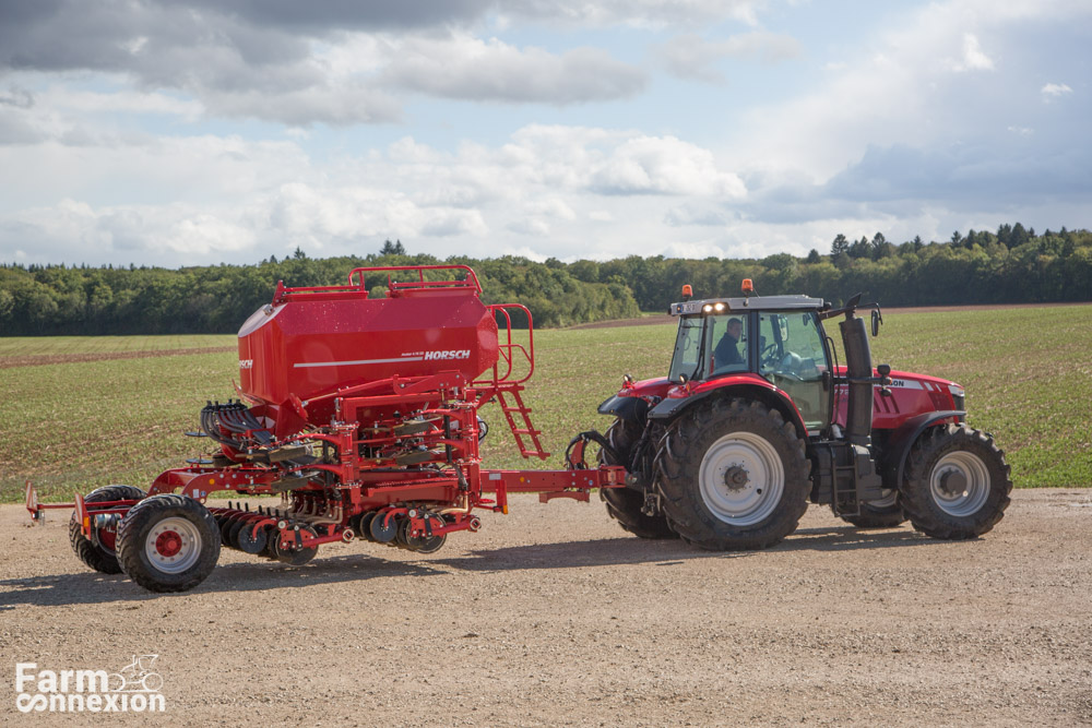

Après les modèles de 6 et 12 mètres, Horsch commercialise son semoir de semis direct Avatar dans des largeurs de 3 et 4 mètres.
Les nouveaux semoirs Avatar 3 SD et 4 SD reprennent l’élément semeur monodisque SingleDisc déjà employés sur leurs ainés, avec une force de terrage allant jusqu’à 310 kg. La géométrie du disque ouvreur lui confère un angle d’attaque de 6° ainsi qu’un angle d’entrure de 3° pour ouvrir le sillon sans entrainer la paille et en assurant une perturbation minimum du sol. La roue de contrôle de profondeur, située à l’aplomb de la chute de la graine, assure le maintien permanent et précis de la profondeur de semis, quel que soit l’état de nivellement du sol. La roulette de ré-appui plaque la graine au sol pour un contact optimal.
La roue de plombage se règle pour s’adapter aux différents contextes d’utilisation, en semis direct ou sur sol préparé. Sa conception en deux rangées accroit la polyvalence et la performance pour travailler en présence de résidus abondants ou dans un couvert développé. Les roues de transport de grande dimension, situées derrière les éléments semeurs, évitent la compaction des fourrières lors des demi-tours et assurent un transport sur route confortable, en toute sécurité. Des masses supplémentaires peuvent être ajoutées, dans des conditions de sols très durs, pour garantir l’ouverture et le placement de la graine dans le sillon.
L’Avatar SD en largeur de 3 ou 4 mètres est doté d’une trémie simple cuve de 2.800 litres, ou 3.800 litres compartimentée en option pour l’engrais et la semence (G&F). En complément, un microgranulateur d’une capacité de 200 litres est disponible pour l’apport d’un produit supplémentaire. Le terminal ISOBUS standard assure le pilotage et la surveillance de la machine.
