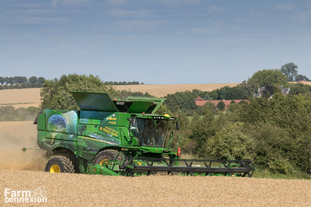

Nouvelles John Deere S700 : Elles se gèrent toutes seules !
Après 6 ans de carrière, les moissonneuses batteuses à rotor série S600 passent la main à leur descendantes.

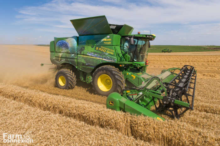

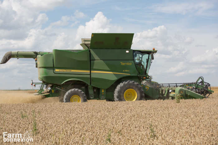

Côté technique, on prend les mêmes et on recommence! John Deere calque ses cinq nouveaux modèles sur les caractéristiques mécaniques des S600, dont la puissance s’échelonne de 387 à 625 chevaux max. C’est à bord que les changements opèrent. Et s’ils ne sont que partiellement perceptibles, c’est que l’américain a placé ses nouvelles S700 sous le signe des automatismes de conduite, de réglages et de service. Près de 200 millions de dollars ont été investis depuis 2000 pour perfectionner et améliorer cette série de machines produites historiquement à East Moline (USA), à Horizontina (Brésil) et en ce qui concerne notre marché européen et celui de l’Océanie à Zweibrücken (Allemagne)

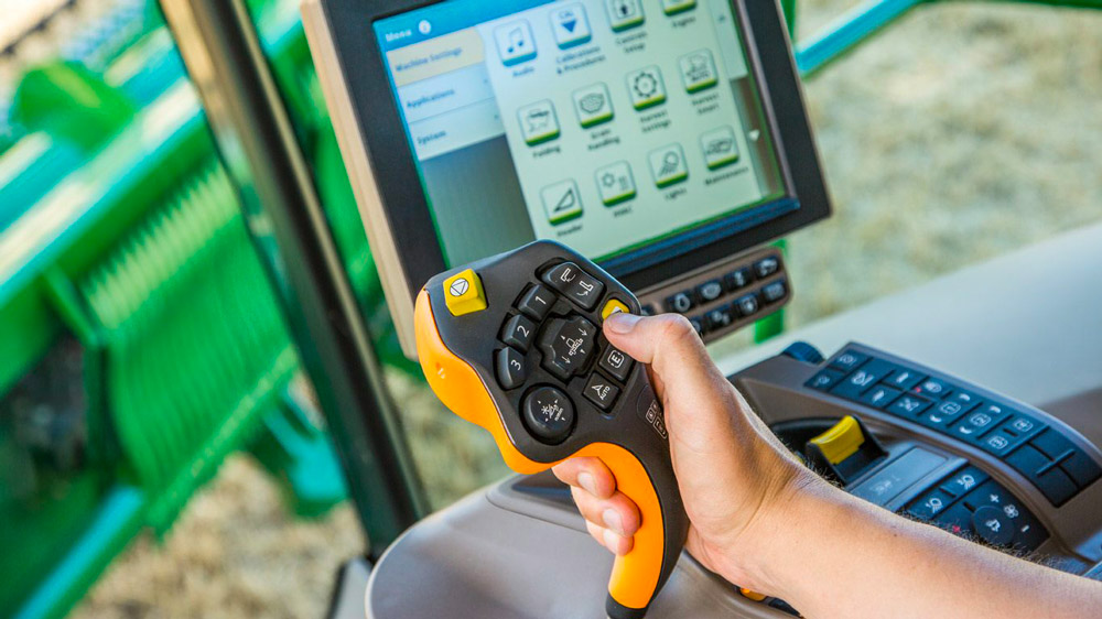

C’est en effet à bord de sa cabine CommandCenter que l’on perçoit les nouveautés les plus palpables du bout de la main. Un nouveau mono-levier CommandPRO, bien dans l’esprit des derniers 6230R et 6250R comprend jusqu’à sept boutons programmables afin de personnaliser les fonctions les plus utiles. Agréable au toucher et particulièrement ergonomique (pour un droitier!), celui-ci est greffé à l’accoudoir CommandArm proche des tracteurs de forte puissance de la marque, dont l’extrémité supporte l’interface Command Center 4600 10 pouces tactile et couleur aussi ergonomique que complète, inspirée des smartphones de dernière génération. Particulièrement agréable à manipuler, cette dernière présente jusqu’à 15 informations essentielles, et l’utilisateur peut les configurer selon ses propres goûts. Un atout lorsque la machine est acquise en CUMA notamment. De nuit, le code couleur intuitif et le rétro-éclairage des commandes facilitent le pilotage de cette machine.
De votre siège conducteur, en cuir ou tissus ventilés, oscillant de gauche à droite pour ménager vos vertèbres lorsque vous utilisez les plus larges barres de coupes, vous disposez d’un pack techno particulièrement complet. Le HarvestDoc permet de stocker sur une carte de données les valeurs d’humidité du grain, le rendement, le type de culture ainsi que d’autres informations.

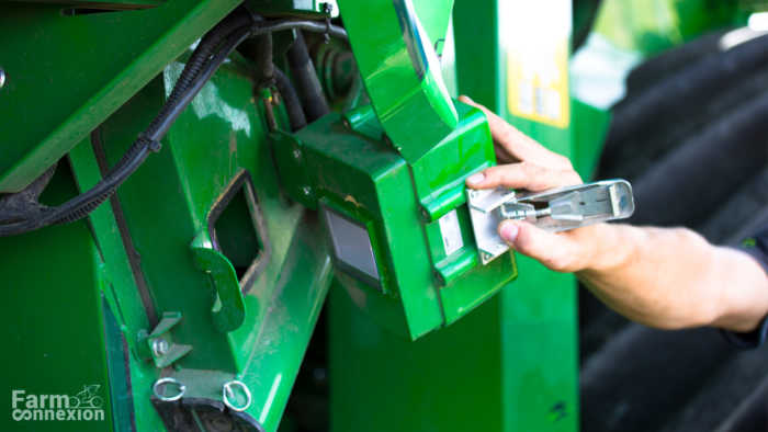

Après l’ICA première génération, ce dispositif de réglage interactif passe à la seconde génération avec l’ICA2. Après l’optimisation des réglages de la machine tels que la régulation de la vitesse d’avancement, la qualité et la perte de grains ou encore la propreté en trémie permis par le dispositif ICA, le dispositif ICA2 modifie automatiquement les réglages afin de maintenir le rendement souhaité à un niveau constant. Pour cela, ce dispositif emploie des caméras situées au niveau des élévateurs à ôtons et à grains qui mesurent le nombre de grains cassés et les impuretés en temps réel. Les informations sont transmises au cerveau de ce système, qui modifie automatiquement jusqu’à 24 paramètres en fonction des niveaux prédéterminés et sans intervention du chauffeur. Ce système est notamment couplé à l’autoguidage AutoTrac de la machine. Ainsi, il ne reste plus pour le conducteur qu’à gérer les demi-tours !

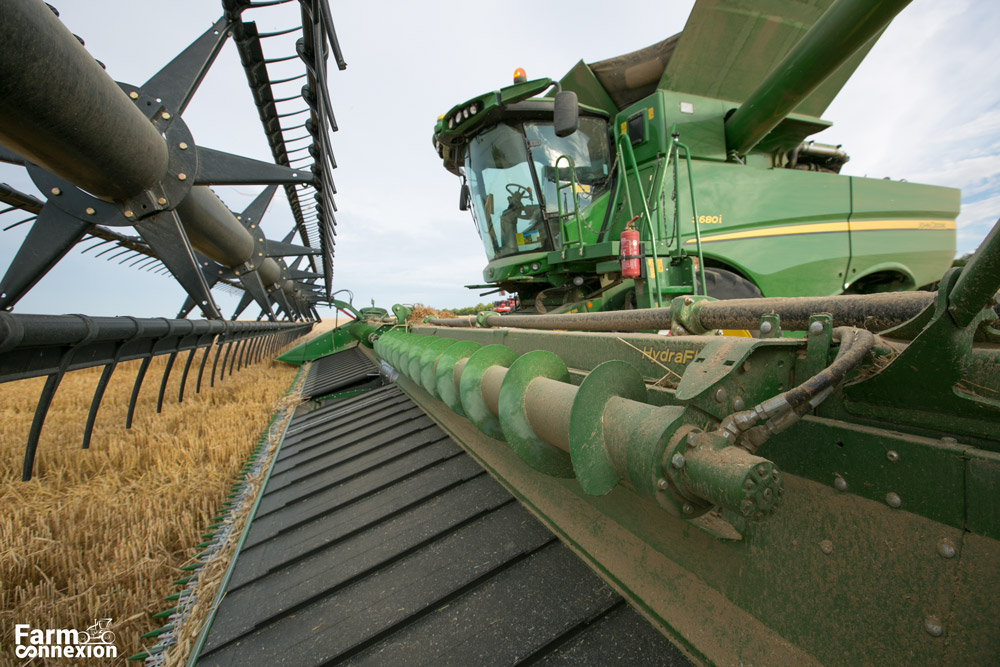

En plus des ses barres de coupe 600R, 600X à tablier avancé et 600F Flexible, les Premium Flow série 700PF, offrent des largeurs de coupe de 6,7 à 12,20 m (22 à 40 pieds). Ces machines sont équipées de vis d’alimentation de 760 mm de diamètre, permettant de traiter de gros volumes de produit. Notons également que l’américain a la réelle volonté de commercialiser ses coupes à tapis 700D d’origine américaine en Europe et les a adaptées à nos conditions de récolte, notamment pour le colza. En plus d’améliorer l’alimentation de la machine, cette machine permet d’accroître ses capacités de battage et de séparation tout en améliorant les performances moteur et la consommation de carburant.
