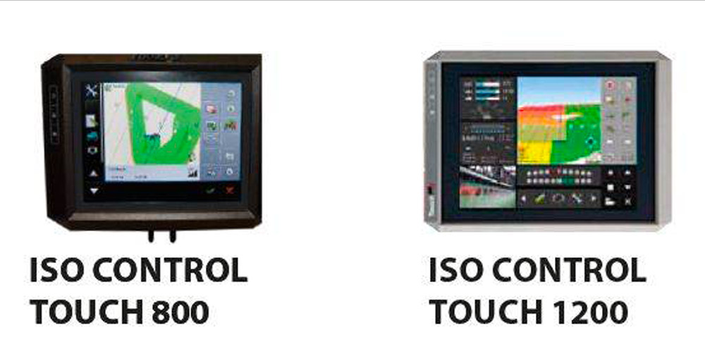

  • L’ISO Control 2.0. rend plus conviviale et accessible la navigation et l’utilisation de l’application ISOBUS, tout en garantissant une compatibilité complète avec les terminaux disponibles sur le marché.

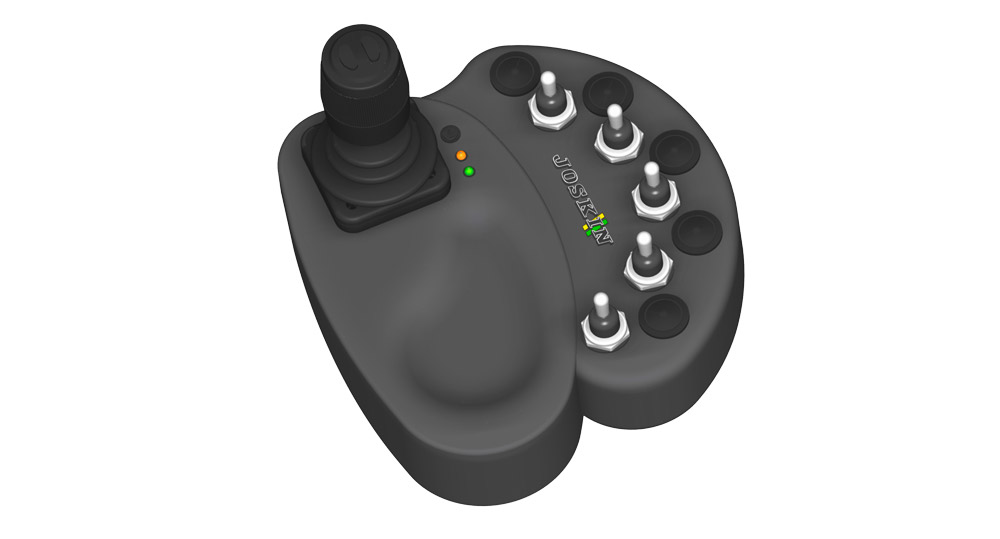

  • Un joystick spécifiquement étudié pour le contrôle des tonneaux à lisier et épandeurs de fumier est compatible avec les terminaux Isobus Aux-N (2.0). Il dispose de 3 axes progressifs et 2 boutons pour le contrôle de la flèche dorsale et aussi 15 autres boutons pour les autres fonctions de la machine. L’utilisateur peut librement associer les fonctions de sa machine aux boutons spécifiques sur le joystick selon ses propres exigences. La fonctionnalité AUX-N de la norme ISOBUS est disponible chez JOSKIN et permet d’associer n’importe quelle fonction ISOBUS à un joystick compatible AUX-N.

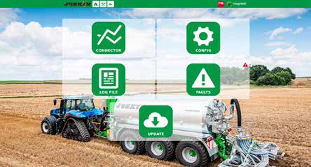

  • L’Easy-Diag permet au concessionnaire, ou au technicien Joskin de se connecter sans fil à l’ISOBUS de la machine et, ainsi de réaliser son diagnostic complet. Ce support s’avère pratique également pour l’exportation de données, les mises-à-jour, ou encore lors de l’ajout de nouvelles options (par exemple dans le cas d’une nouvelle fonction tel qu’un bras articulé ou une rampe d’épandage).

  • Les boîtiers Isobus de type Iso Control Touch 800 et Touch 1200 centralisent les commandes électro-hydrauliques, un débitmètre, des capteurs de pression, un contrôle des outils d’injection, le section-pilot, un GPS,…
