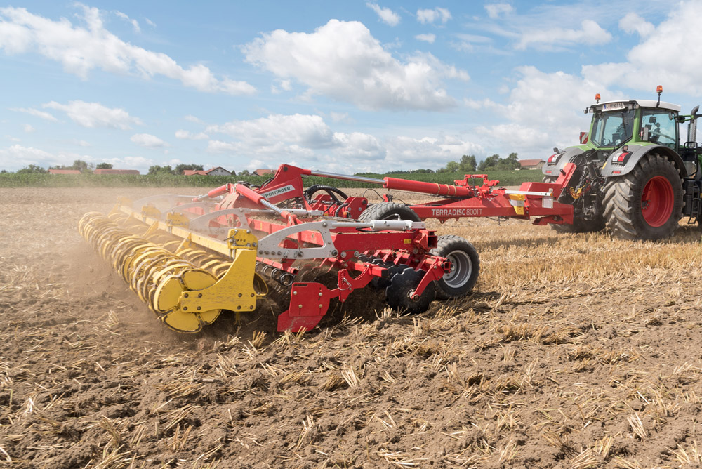

Ces appareils testés depuis plusieurs années à l’état de prototype dans plusieurs pays, dont la France, reposent sur un châssis porteur, permettant un repliage longitudinal des deux batteries de 4 et 5 mètres. Comme sur les modèles TerraDisc T de 4 à 6 mètres, ces deux nouveaux modèles TerraDisc 8001 T (8 mètres) et TerraDisc 10001 T (10 mètres) disposent de disques de 580 mm de diamètre montés sur élastomères, pour un travail de 3 à 15 cm de profondeur et réalisé à une vitesse maximale de 18 km/h.

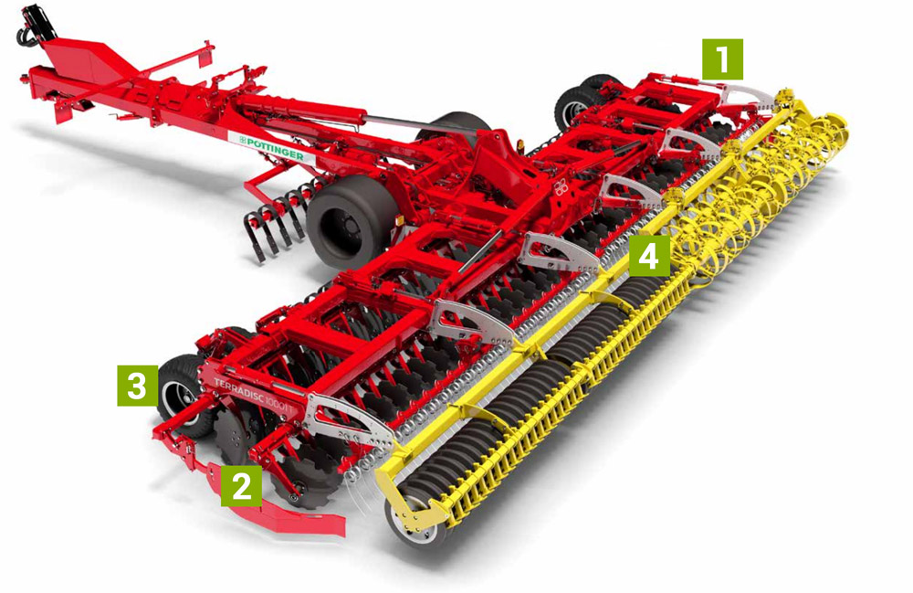

1 Réglage hydraulique de la profondeur de travail au niveau des rouleaux
2 Bras porte-disques forgés (système Twin Arm)
3 Grandes roues de jauge pour un meilleur suivi du terrain
4 Rouleaux (cage, profilé, profilé caoutchouc ou tandem Conoroll de 560 mm)

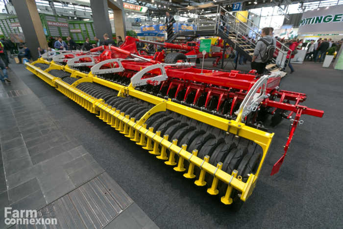

En bout de parcelle, les demi-tours se font sur les rouleaux et non sur les roues de transport, pour limiter l’impact du poids de ces appareils de 8,5 et 11,5 tonnes (de base). Montés sur des amortisseurs hydrauliques, plusieurs rouleaux sont proposés, dont ceux à bandes en caoutchouc présentés lors du salon Agritechnica 2017. Enfin, un système compense hydrauliquement la trajectoire de l’outil en dévers.
