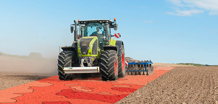

Le TSM-ISOconnect est un système de cartographie du sol en continu qui permet d’optimiser les réglages du semoir.

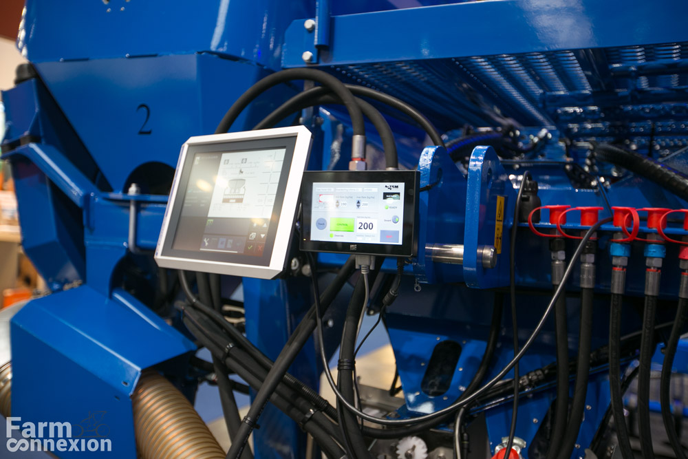

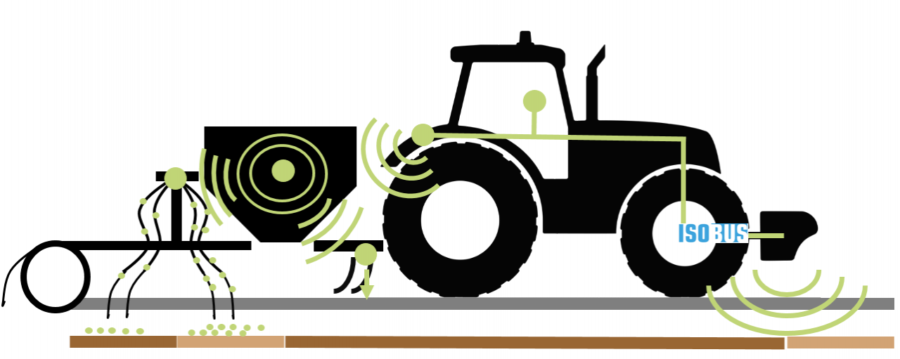

Monté à l’avant du tracteur, cette barre fournie par Geo Prospectors analyse l’humidité du sol, la quantité de matière organique et la densité des agrégats afin d’informer le semoir Vitu, Ultima ou la trémie Boxer, attelé à l’arrière du tracteur s’il faut moduler la densité de semis ou varier la pression exercée sur les disques du semoir. Le dialogue entre le TSM et le semoir Köckerling se fait par Isobus via le terminal du semoir.
