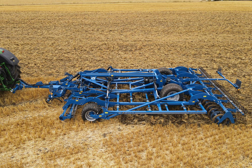

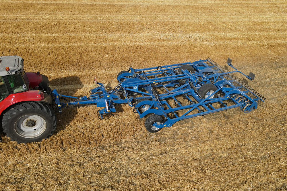

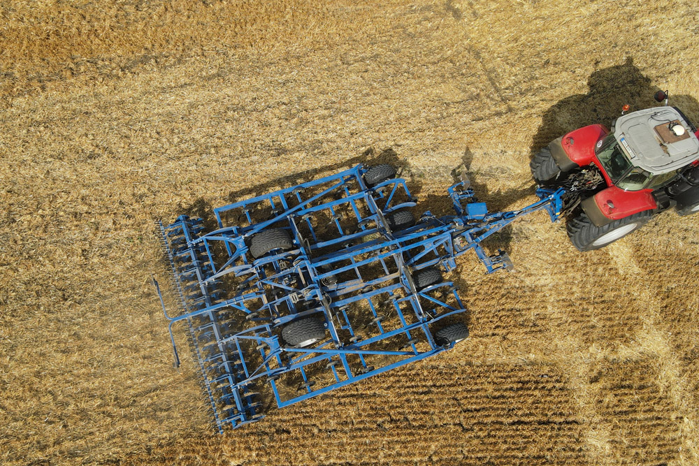

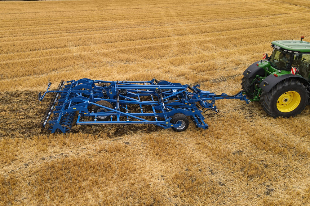

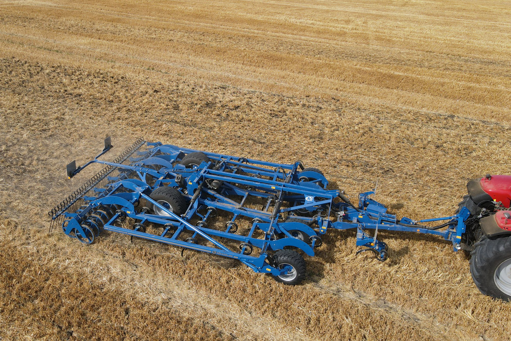

Par sa dénomination Flatline, cette version de l’Allrounder s’adapte parfaitement aux contours du sol et a été conçu pour effectuer une préparation du sol fine et nivelée malgré la présence de résidus de culture. L’appareil repose en effet sur sa conception articulée et la position de ses quatre roues de support avant combinées au traditionnel double rouleau STS à profil « U », ce qui lui permet d’assurer dans toutes les conditions, même lorsque la profondeur de travail est faible. Il convient alors non seulement pour réaliser un lit de semences mais également pour détruire un couvert végétal et se débarrasser des adventices grâce à une action de scalpage. Une réglette graduée permet de surveiller la position du châssis et l’articulation des extensions.

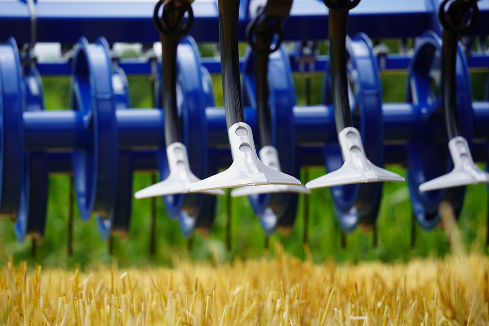

Köckerling reprend cette recette et la miniaturise, pour atteindre désormais 5 mètres. Les dents vibrantes Elephant (70×12 mm) offrent un écartement de seulement 130 mm. Un espace qui peut paraît réduit, mais les dents sont montées sur six rangées et offrent un bon écoulement des résidus. En option, divers outils sont disponibles comme des pointes de 60 mm ou à pattes d’oie de 200 mm de largeur. Il s’agit de pouvoir intervenir superficiellement jusqu’à une profondeur de 13 cm. L’Allrounder Flatline peut également être équipé d’effaces-traces, d’un rouleau hacheur de 360 mm de diamètre avec réglages hydraulique et de lames de nivellement type crossboard à l’avant, de double-dents pour les sols les plus durs et d’une rangée de peignes située derrière le double-rouleau. Le fameux disque Hillside sert à maintenir l’outil sur sa route dans les dévers. Enfin, un petit semoir pneumatique Speeddrill peut être utilisé pour semer par exemple pour l’implantation d’un couvert.
