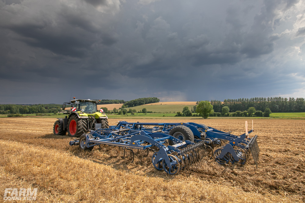

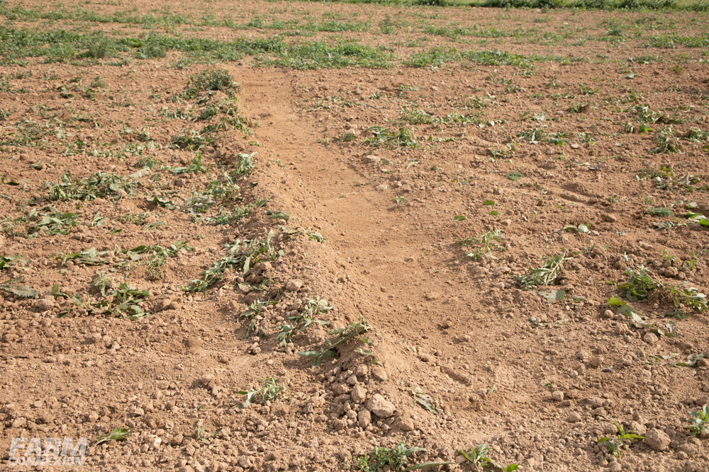

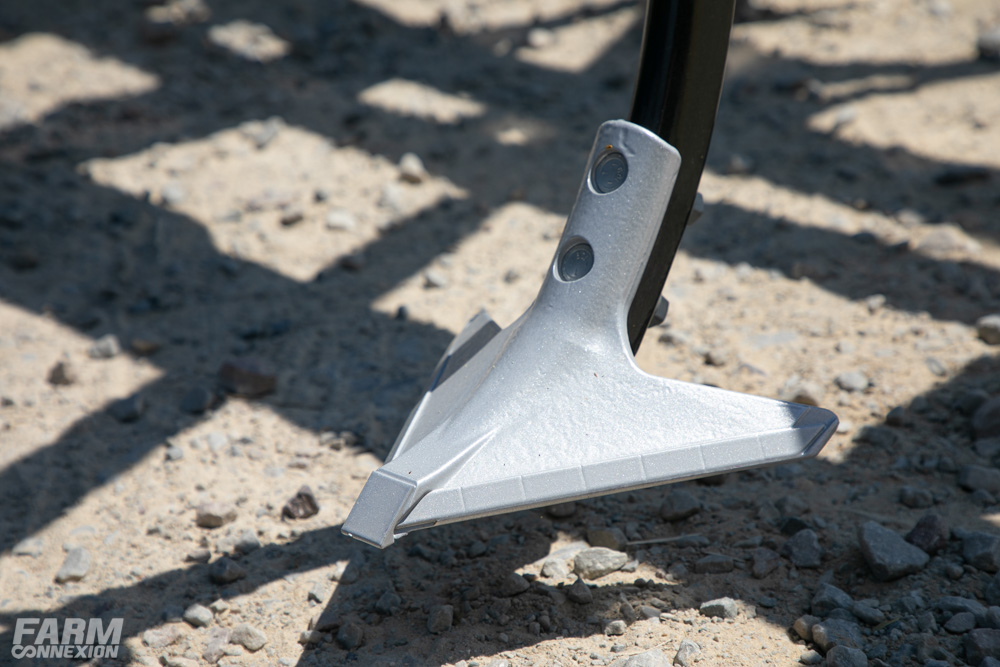

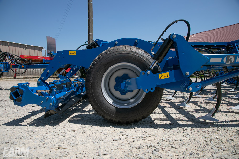

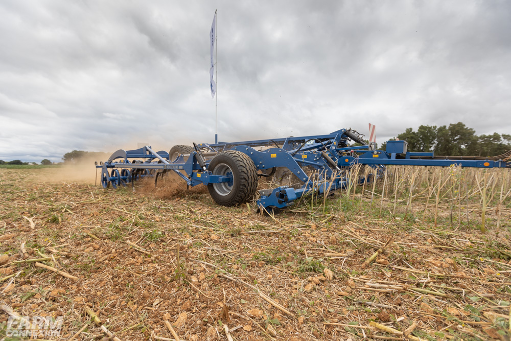

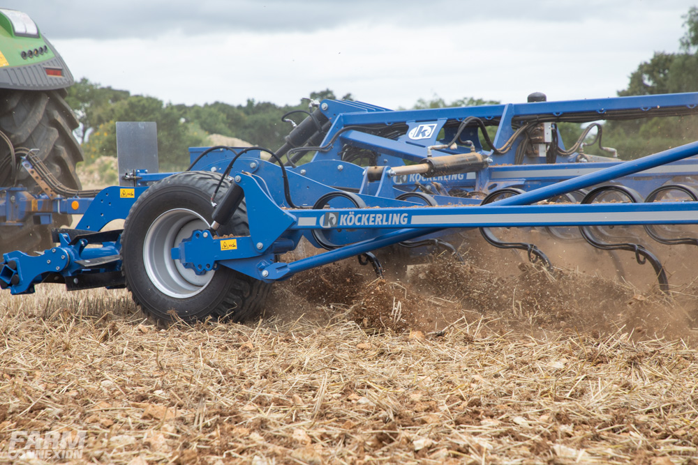

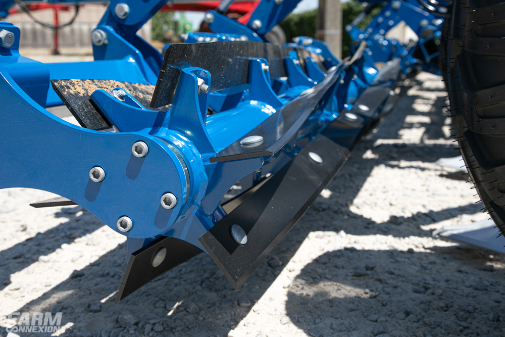

Par sa dénomination Flatline, cette nouvelle déclinaison de l’Allrounder épouse parfaitement les irrégularités du sol, pour un travail de déchaumage homogène et de scalpage radical des végétaux.
C’est en effet dans l’optique d’assurer tant en déchaumage qu’en outil de destruction des adventices, couverts et repousses que cette nouvelle mouture a été lancée cet été. Elle confirme les essais réalisés en dynamique auprès de agri-testeurs, que nous avons rencontré avant que l’appareil ne débute son démo-tour en Charente.

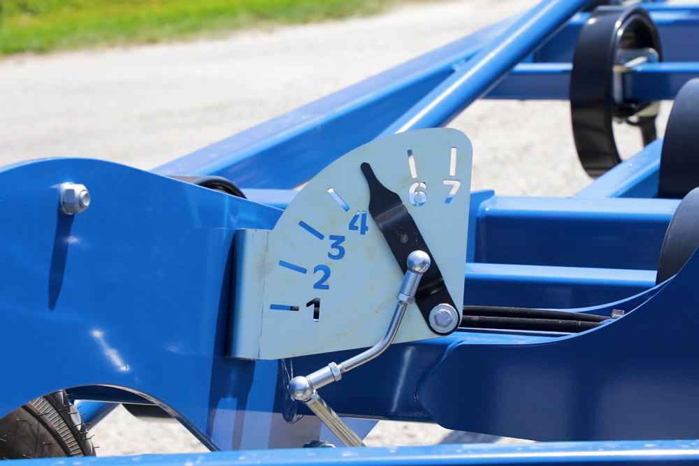

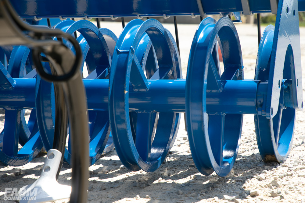

Rouleau double STS (profil U) 530 mm
Pneumatiques de transport 500/55-20
Pneus de contrôle de profondeur 380/55-17
