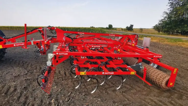

Avec le Feldmeister LK 60, Güttler prépare les lits de semence sur 6 mètres de largeur.

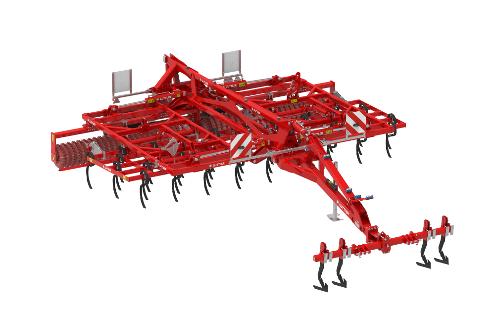

Il permet au constructeur autrichien de proposer désormais des appareils de 3 – 4 – 4,5 et 6 mètres, capables de niveler, ameublir émietter et rappuyer simultanément. Pour cela, l’appareil emploie des dents fines Super Maxx (45 x 12) distribuées sur 5 rangées, elle-mêmes espacées de 13 cm. Grâce à leur double lame de ressort, il sera possible de travailler même sur sols argileux. Ces dents sont précédées par une barre de nivellement type crossboard large nommée Ripperboard ou plus étroite, Flatspring (en option). Leur agressivité et leur effacement sont gérés hydrauliquement.
L’outil est attelé en catégorie III aux bras de relevage et peut disposer d’un efface traces à dents réglables au niveau de la tête d’attelage. Le contrôle de la profondeur se fait hydrauliquement et permet de choisir quels équipements employer. Pour satisfaire la réglementation routière, le Feldmeister LK 60 dispose d’un freinage double ligne. Il se replie à 2,45 mètres sur route.
