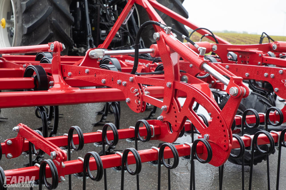

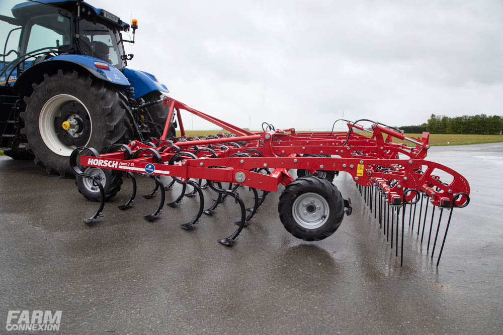

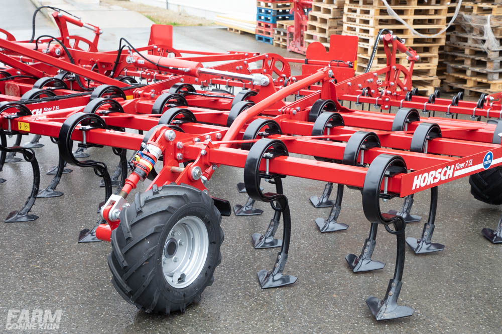

Le Finer SL est un outil qui a été conçu pour offrir une large plage d’utilisation. Il convient pour des travaux de préparation fine du sol mais a été imaginé d’abord pour effectuer le scalpage des adventices avec précision, et bien plus encore. La machine de base est constituée de quatre rangées de dents vibrantes en S de 70 X 12 mm avec un espacement de 15 cm. Une dent à double ressort bien maintenue pour ne pas entrer en raisonnance, comme une dent Hercule classique. Porté et disposant d’une hauteur sous bâtit de 550 mm, l’appareil peut s’avérer une bonne solution lors de semis en conditions difficiles, une fois associé à une trémie frontale Partner. « Certes, la précision de semis ne sera pas la même qu’un Pronto, mais compte tenu des automnes pluvieux que nous rencontrons fréquemment, cette combinaison plus légère est une bonne alternative. » souligne Rémi Bohy. Dans cette configuration, deux têtes de répartition sont montées et conduirons la semence derrière chaque dent. Autre possibilité, la greffe d’un semoir MiniDrill (400 litres) permettra d’effectuer les semis de couverts.

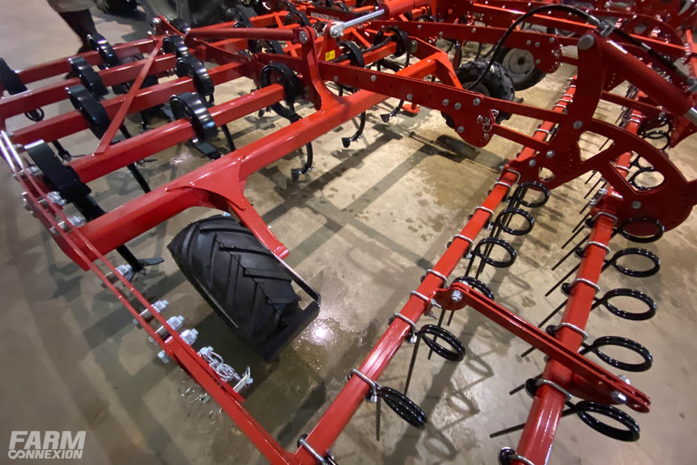

L’autre point fort du Finer SL, c’est son contrôle de profondeur. A l’avant, des roues simples ou doubles suivent parfaitement le terrain. Elles sont confortées par les roues arrière, qui peuvent être remplacées par un rouleau (double Rollflex ou barres), lui-même couplé ou non par une double herse-peignes, qui nivellera les résidus pour une meilleure dessiccation. Ainsi, l’outil doté de socs à patte d’oie de 20 cm scalpe efficacement les adventices sur toute la largeur. D’autres socs (20 cm en carbure, 5 cm ou 1,8 cm pour un placement précis de la semence) complètent l’offre.
