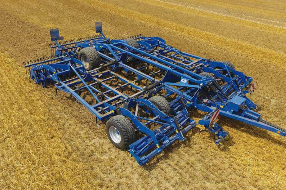

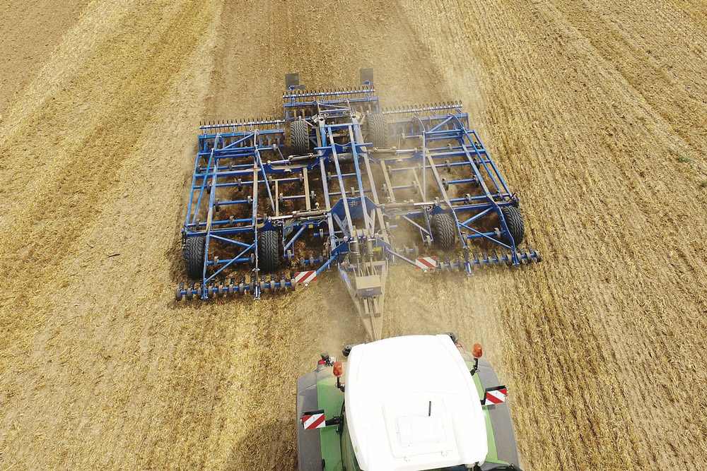

Le Köckerling Allrounder Flatline assure dans toutes les situations
Par sa dénomination Flatline, cette version du Köckerling Allrounder s’adapte parfaitement aux contours du sol.
Conçu pour effectuer une préparation du sol fine et nivelée malgré de grandes quantités de résidus de culture, l’appareil repose en effet sur sa conception articulée et la position de ses quatre roues de support avant combinées au traditionnel double rouleau STS. Pour cet appareil de 6 et 7,5 mètres de largeur, il s’agit en effet d’assurer dans toutes les conditions, même lorsque la profondeur de travail est faible, notamment pour réaliser un lit de semences.

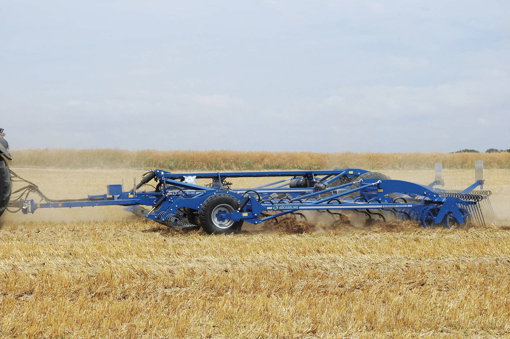

La profondeur de travail de l’Allrounder Flatline est gérée hydrauliquement jusqu’à 13 cm et en continu depuis le la cabine du tracteur. Une échelle graduée visible depuis le siège conducteur indique la position de travail de la machine. Afin de pouvoir intervenir en présence de résidus de culture, les dents vibrantes Elephant (70×12 mm) sont montées sur six rangées. L’écartement des dents est de seulement 130 mm, mais dispose d’un espace suffisant pour un bon écoulement des résidus.
En option, divers outils sont disponibles comme des pointes de 60 mm ou à pattes d’oie de 200 mm de largeur. L’Allrounder Flatline peut également être équipé d’effaces-traces, d’un rouleau hacheur de 360 mm de diamètre avec réglages hydraulique et de lames de nivellement type crossboard à l’avant, de double-dents pour les sols les plus durs et d’une rangée de peignes située derrière le double-rouleau.
