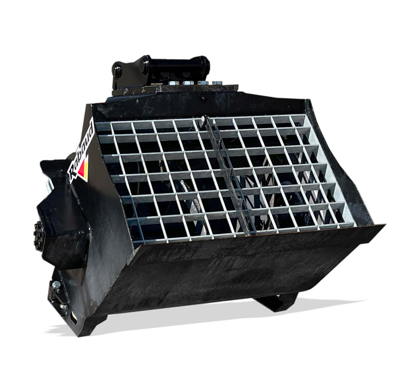

Rabaud lance un nouveau godet malaxeur à béton, le Turbomix 117 GB, spécifiquement conçu pour les mini-pelles de 2,5 à 8 tonnes.

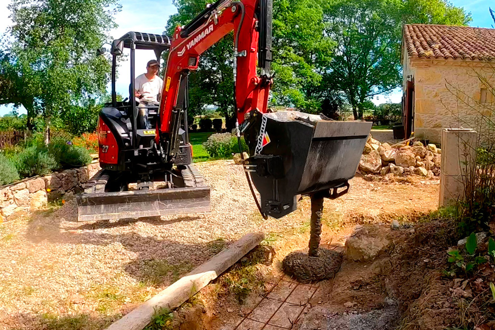

Avec un volume de malaxage de seulement 140 litres, cet appareil permet de réaliser de petits volumes de béton sur des chantiers aux accès étroits et difficiles. Il sera utile pour une multitude de situations, allant des petits travaux de maçonnerie aux interventions chez les paysagistes, ou encore sur tous types de chantiers ne nécessitant pas l’intervention d’un camion toupie.
En réalisant le mélange du béton sur place, ce godet réduit les pertes de produits et accroît le confort et la sécurité des opérateurs. À l’intérieur de la cuve, le béton est mélangé par des pales. Le principal avantage des pales – comparé aux spires – est qu’elles permettent de mélanger les matériaux de manière homogène et rapide grâce à leurs orientations droite/gauche et gauche/droite (1 seul sens de rotation). Les pales autorisent le mélange de tous les agrégats et avec différents taux d’humidité : sec pour les graves ciment, béton de fondations, béton de construction, béton décoratif… ou humide pour les mortiers et chapes béton.
Les pales sont en acier anti-abrasion interchangeables rapidement pour un faible coût de maintenance. L’ouverture de la trappe de vidange du béton s’actionne depuis la cabine, celle-ci se situe sur le côté du godet assurant la sécurité de l’utilisateur. Le béton se déverse par une goulotte de 1,50 m, ce qui permet de mieux diriger le produit. La cuve d’un volume total de 170 litres est en acier anti-abrasion 400 HB et est recouverte d’une grille boulonnée galvanisée (65 x 65 mm – Ép. 5 mm) munie de crève-sac. La conception des grilles permet un nettoyage rapide après chaque utilisation.
Doté d’un fort couple de malaxage propulsé par deux moteurs hydrauliques, même pour les mini-pelles à débit hydraulique limité (minimum 25 l/min), le Turbomix 117 GB assure un malaxage rapide et efficace. De plus, ses moteurs hydrauliques sans drainage, sans vanne 6 voies, et sans rallonge électrique simplifient l’utilisation avec une seule ligne double effet (DE). Son adaptation est simple et peut se faire sur n’importe quelle marque de mini-pelles grâce à une platine boulonnée sur laquelle Rabaud peut installer l’attache automatique de votre choix.
La gamme de godets malaxeurs Rabaud compte 10 autres modèles, s’adaptant sur des chargeurs compacts/agricoles, tractopelles, télescopiques… avec des capacités de malaxage allant de 100 à 1100 litres. Le choix du modèle dépend de la charge maximale que peut porter votre engin et du débit hydraulique disponible.
