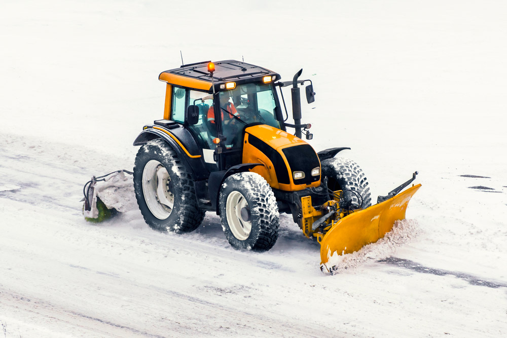

BKT Ridemax Frost, un pneu pour activités hivernales
Les tracteurs employés pour des activités hivernales peuvent désormais se chausser chez l’indien BKT.
Le manufacturier vient effectivement de lancer sa gamme Ridemax Frost, qui se distingue par la conception de sa bande de roulement, spécialement conçue pour offrir une traction supérieure sur les surfaces enneigées et verglacées. Les multiples lamelles sur les blocs de la bande de roulement créent des points de contact supplémentaires avec la surface, garantissant une adhérence constante et sûre, tout en réduisant considérablement le risque de dérapage.
Une autre caractéristique distinctive est la capacité de la bande de roulement à piéger la neige dans les rainures. La neige piégée dans les crampons améliore encore la traction, offrant une adhérence plus ferme.
En outre, le Ridemax Frost est fabriqué à partir d’un mélange élastique qui conserve son élasticité même à des températures extrêmement basses. Contrairement aux mélanges standard, qui ont tendance à se rigidifier et à perdre de leur élasticité, le nouveau pneu BKT conserverait ses propriétés élastiques même en dessous du point de congélation. Cette caractéristique permettrait au pneu de mieux s’adapter aux irrégularités du terrain, offrant une traction optimale et réduisant le risque de crevaisons ou de dommages.
Le mélange est constitué de caoutchouc naturel enrichi de polybutadiène et de silice, des polymères choisis pour leur résistance et leur capacité à conserver leur élasticité dans des conditions de froid intense. Les renforts en silice augmentent la dureté du caoutchouc, améliorant la résistance aux coupures et aux déchirures sur les terrains accidentés ou verglacés. De plus, les additifs antioxydants et anti-zonage protègent le caoutchouc de la dégradation causée par les basses températures, les rayons UV et l’ozone, prolongeant ainsi la durée de vie globale du pneu.
Outre les performances techniques, la conception du Ridemax Frost réduit les vibrations et par conséquence la fatigue du conducteur pendant les longues heures de travail.
Le Ridemax Frost est disponible dans les dimensions 540/80 R 38 IND
