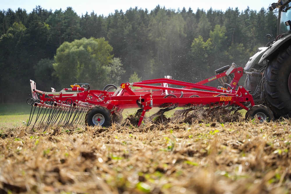

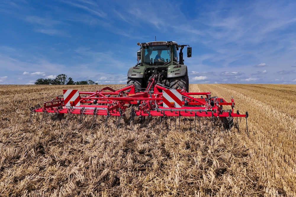

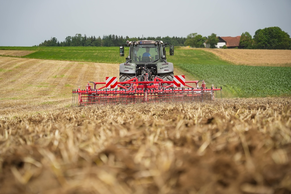

Véritable rasoir, le Razor de l’autrichien Einböck mise sur la régularité du scalpage sur une largeur de 4 à 6 mètres.

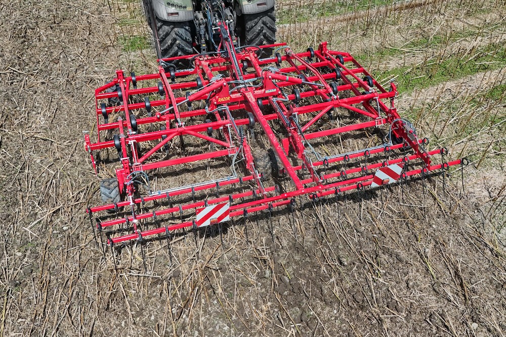

L’appareil repose sur 5 rangées de dents Herkules renforcées, avec socs à patte d’oie ou étroit. Celles-ci sont espacées de 15 cm et offre un recroisement de 90 mm pour réaliser un scalpage sur la totalité de la largeur de l’outil et à une profondeur de 3-4 cm jusqu’à un travail de déchaumage plus intensif jusqu’à 12 cm. La maitrise de la profondeur de travail doit être parfaite pour un scalpage régulier et intégral. C’est pourquoi Einböck positionne des roues respectivement devant la première rangée de dents et derrière la cinquième rangée. A l’arrière, une herse peigne à trois rangées de dents guidées par un parallélogramme permet d’extirper les mauvaises herbes et les graminées et de les déposer en surface pour qu’elles dessèchent.
Le réglage entièrement hydraulique permet un ajustement rapide, confortable et précis de l’outil directement depuis la cabine du tracteur. Que ce soit pour des modifications rapides de la profondeur de travail ou un réajustement précis de la herse peigne, le réglage hydraulique garantit une simplicité d’utilisation maximale. Ainsi, le Razor est toujours réglé de manière optimale et peut donc atteindre le meilleur des résultats.
