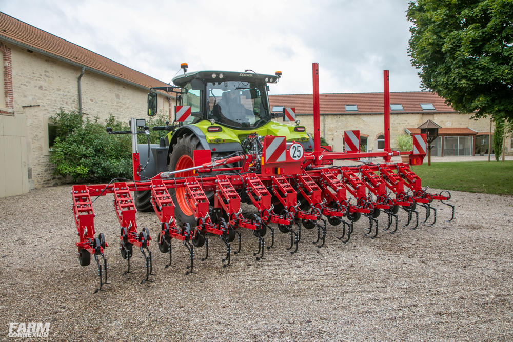

Disponibles dans des largeurs de 4, 6, 9 et 12 mètres, les bineuses Transformer VF s’adaptent à des lignes de semis espacées de 15 à 80 cm. Pour faciliter ce réglage, Horsch les dote désormais d’un nouveau porte-outils.

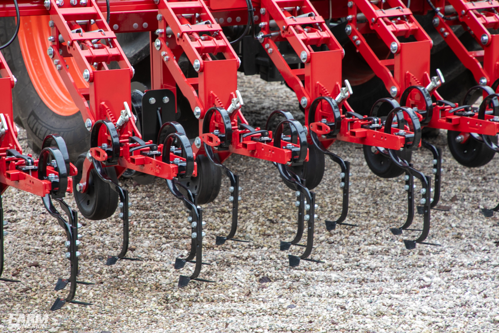

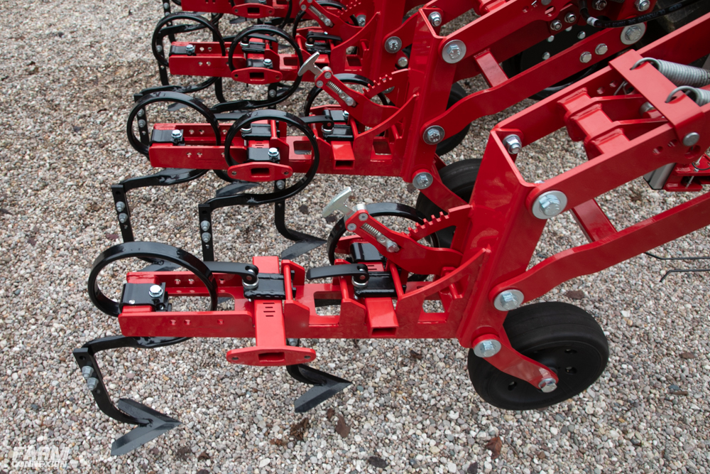

Le changement plus rapide et précis des inter-rangs se fait donc par le biais d’une attache rapide installée au niveau de chaque tube porte-dents. Le porte-outil comprend jusqu’à 5 socs, de différentes largeurs de travail, pour s’adapter au mieux aux différents inter-rangs et cultures.
Des disques de protection plus faciles à installer et dotés d’un support latéral stable accompagnent cette évolution. Le réglage de la profondeur a également été simplifié en réduisant les points de pivot au niveau des parallélogrammes.
Bien que la hauteur du cadre de 660 mm autorise déjà une utilisation tardive dans des cultures bien développées, l’allongement de leur parallélogramme accentue cette possibilité, en levant individuellement les rangs jusqu’à une hauteur de 50 cm.

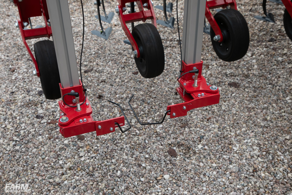

Grâce à ces possibilités, ces machines à châssis mobile, guidée une ou deux caméras (Claas CultiCam) qui mesurent la position des rangs de cultures soit à partir de leur couleur soit en fonction de leur hauteur. Les valeurs de mesure sont transmises à l’unité de commande via le bus CAN et pilotent un mécanisme translateur intégré dans le châssis. Ce translateur réduit considérablement le porte-à-faux si cette bineuse devait, comme d’autres concurrents disposer d’une interface de guidage. Ce choix a un impact positif sur la réactivité en ligne droite de la bineuse mais également dans des courbes à 4 ou 5 km/h. En s’approchant à 2 cm des plants, seulement 10 % de la surface n’est pas travaillée.
