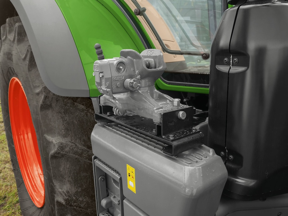

Un nouvel espace de stockage à droite de la cabine des Fendt 300 à 700 Vario permettra de fixer un accessoire (chape d’attelage, réservoir lave mains ou support de pelles, balais). Disponible dès le troisième trimestre 2024.

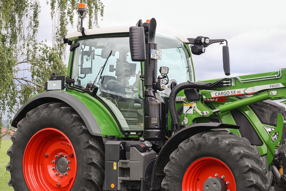

Pour une meilleure visibilité, il va être possible d’opter pour un essuie glace additionnel, monté grâce à un kit adhésif. Ceux-ci peuvent être installés aussi bien sur les tracteurs que sur les moissonneuses, uniquement sur les parois fixes (donc pas sur les portes fonctionnelles).
Le kit comprend l’unité d’essuie-glace, un faisceau de câbles avec panneau de commande et un réservoir d’eau d’essuie-glace. L’angle d’essuyage est calibré à l’aide d’un outil de diagnostic déjà disponible dans les ateliers. L’essuie-glace latéral pour montage ultérieur peut être commandé auprès du concessionnaire à partir du 4e trimestre 2024.

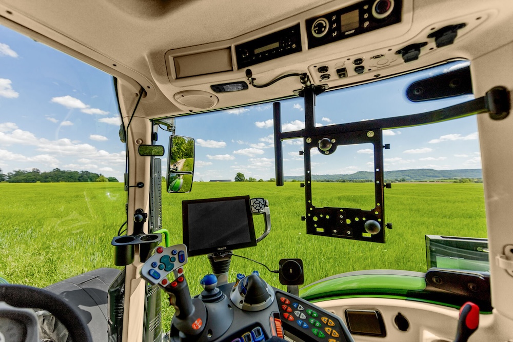

De nombreux accessoires nécessitent des terminaux ou des consoles de commande supplémentaires. C’est exactement pourquoi un MultifixBoard est désormais disponible pour l’intérieur de la cabine. Le MultifixBoard se visse simplement sur le support de borne à l’arrière droit. Le schéma de trous universel du MultifixBoard permet l’installation de boules RAM, de poches et de supports standard, ainsi que de supports d’appareils. Des clips supplémentaires garantissent un acheminement propre des câbles, tandis qu’une fenêtre découpée permet de voir les accessoires larges tels qu’une tondeuse ou un semoir.
De plus, le CabMount est un adaptateur de boule RAM pour monter différents terminaux de commande ou un écran pour afficher une image de caméra sur le montant A. Le CabMount peut également servir de point de fixation pour un porte-gobelet supplémentaire. Les clients peuvent commander le MultifixBoard et l’adaptateur CabMount auprès de leur partenaire commercial à partir du deuxième trimestre 2024 et sont disponibles pour les séries Fendt 300 Vario à Fendt 700 Vario.

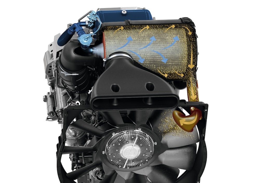

Pour une utilisation dans les régions particulièrement poussiéreuses, Fendt propose un filtre à air autonettoyant pour la série Fendt 900 Vario Gen6. Entièrement intégré et piloté via le terminal, il est reconnu comme un appareil ISOBUS.
Le système de filtre combine une aspiration continue des poussières avec un nettoyage actif du filtre. Le soufflage s’effectue pendant la conduite, de sorte qu’il n’y a pas de temps d’arrêt pour le nettoyage manuel du filtre. Pendant le cycle de nettoyage, le filtre est soufflé deux fois. Le filtre à poussière possède son propre réservoir d’air comprimé. Le débit d’air comprimé est contrôlé via une électrovanne ou une vanne à impulsion. Peu avant le soufflage, la vitesse du ventilateur augmente et continue ensuite à fonctionner pendant un court instant. Cela augmente l’effet nettoyant. Le nettoyage peut être effectué de manière entièrement automatique ou manuelle si vous le souhaitez.
Ce système sera disponible dès le troisième trimestre 2024 et comprend tous les composants tels qu’un nouveau boîtier de filtre à air, des vannes, l’accumulateur de pression, un jeu de câbles et une unité de commande.
