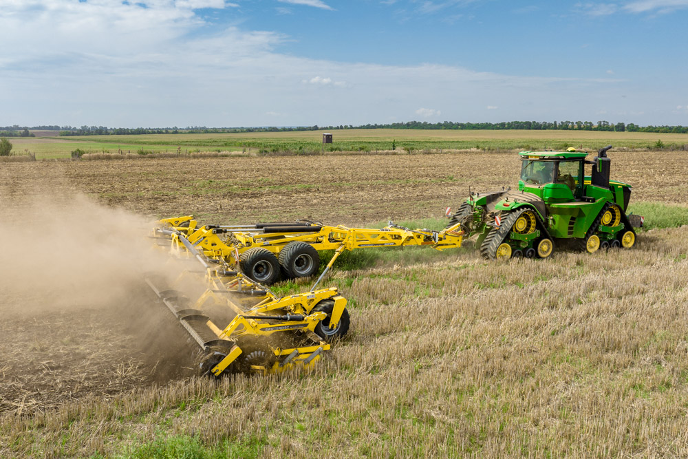

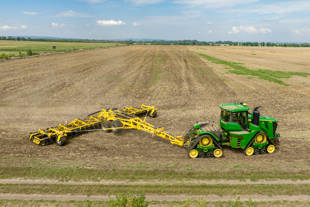

Pour les très gros débits de chantier et des tracteurs affichant plus de 500 chevaux, Bednar complète sa gamme de déchaumeurs à disques Swifterdisc avec un modèle de 14,4 mètres.

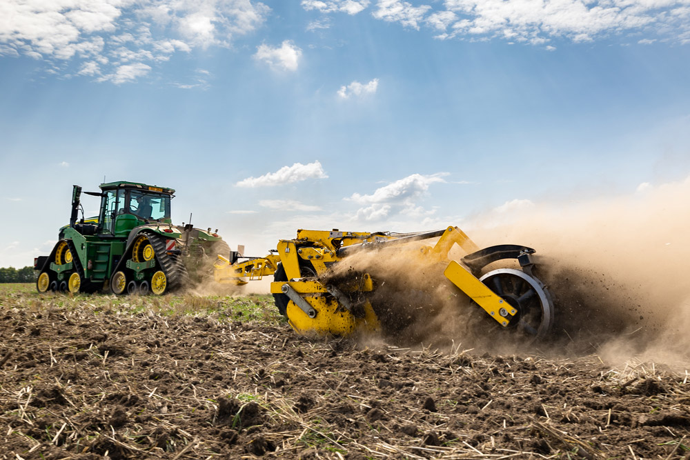

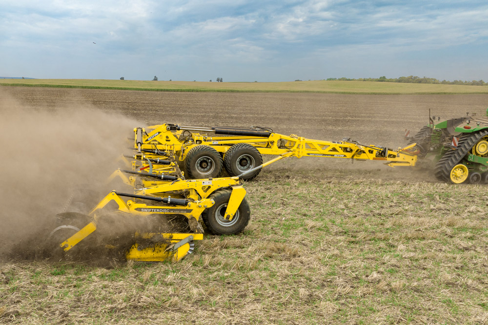

Comme pour les autres modèles de grande largeur de la marque tchèque, le Swifterdisc XE 14400 Mega est disponible avec plusieurs variantes de disques. Les disques standards ou les disques agressifs, de forme spécifique, qui proposent un meilleur effet coupant, sont disponibles dans des diamètres de 520 ou 560 mm. En option, les disques Endurance sont fournies par les Forges de Niaux, dont la durée de vie est prolongée grâce à la dureté de leurs bords extérieurs.

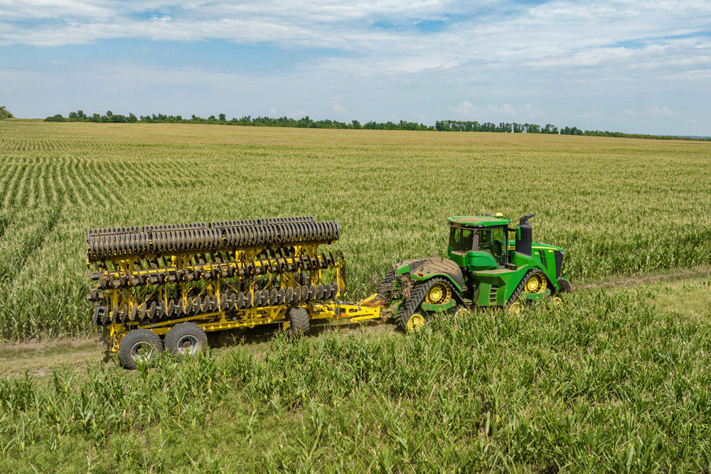

Ce déchaumeur est équipé de quatre roues d’appui avant de dimensions 520/50 R17, qui en plus de servir de roues de transport permettent de contrôler la profondeur de travail, en combinaison avec le rouleau arrière. Pour que les contraintes soient réparties de manière optimale sur le châssis, le Bar-Lock. maintient transversalement les deux batteries de disques. Il les accompagne aussi lors du repliable. L’outil affichant une largeur de 3 mètres sur route et une hauteur de moins de 4 mètres.
