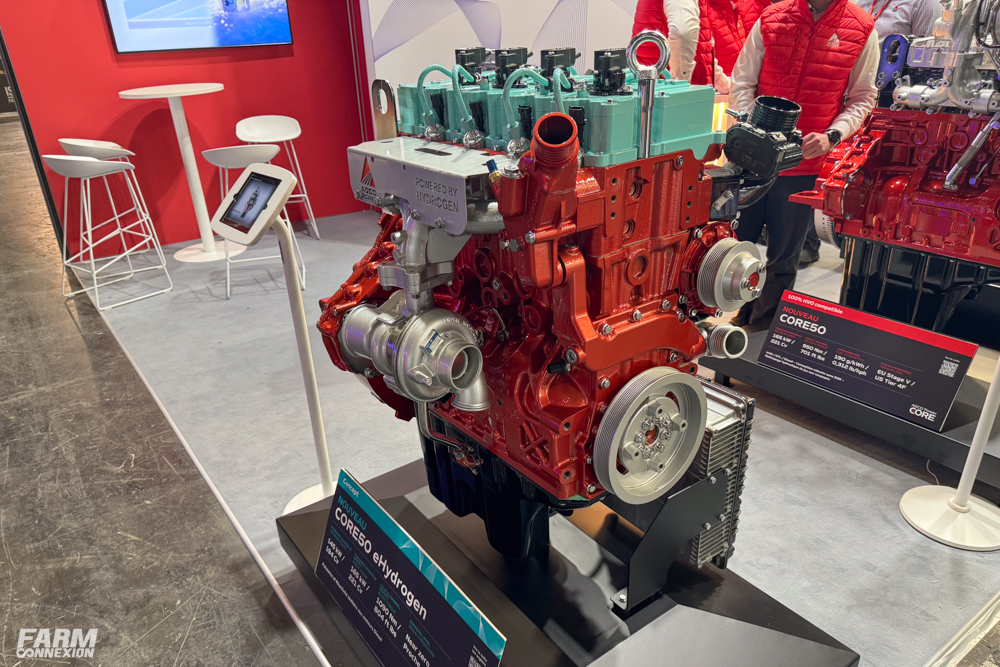

Ce qui est également intéressant, c’est que ce moteur n’a pas été seulement conçu pour fonctionner avec un gasoil non routier classique ou le HVO, mais également que sa plate-forme devrait prendre en charge le développement d’une gamme complète de carburants alternatifs. On pouvait en effet voir lors d’Intermat le prototype du moteur eHydrogen, dévoilé pour la première fois à Agritechnica en 2023. Ce bloc thermique à combustion interne nourri à l’hydrogène est hybride puisqu’il est associé à un pack de batteries électriques, pour délivrer encore plus de puissance et de couple. Rappelons que plusieurs constructeurs misent également sur cette alternative, d’employer l’hydrogène comme carburant plutôt que pour animer une pile à combustible, qui converti l’énergie en électricité. Le moteur à combustion interne alimenté en hydrogène devrait pouvoir être dispensé de filtre à particules, vanne EGR, système SCR et catalyseur d’oxydation diesel mais nécessiterait d’être davantage suralimenté en oxygène.
