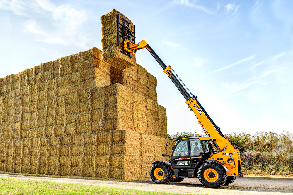

Avec les nouveaux 542-100 et 560-80 Agri Pro, JCB propose deux chargeurs télescopiques puissants et aux capacités adaptées aux besoins des professionnels de la récolte des fourrages et des méthaniseurs.
Ces deux nouvelles machines seront fournies avec un moteur JCB 4 cylindres de 4,8 litres et 173 chevaux en version Agri Pro, couplé avec la transmission DualTech VT homologuée à 50 km/h depuis l’introduction du 542-70 au printemps 2022. Le modèle 542-100 se positionne au dessus de l’actuel 536-95 – avec une augmentation d’une demi-tonne de capacité, (soit plus 16 %), pour atteindre une capacité de levage maximale de 4,2 tonnes. Grâce à se nouvelle conception de flèche, il pourra aussi soulever lourd sur une large course et atteindre une hauteur maximale de 9,8 mètres. Pourtant, le Loadall 542-100 a le même encombrement que le modèle actuel, et sera donc tout aussi agile. Comme les autres versions Agri Pro, ce nouveau modèle bénéficiera d’un circuit hydraulique de 160 litres/min. Également proposées, les versions Agri Super et Agri Xtra se limitent à respectivement 150 et 130 chevaux, mais limitent la transmission DualTech VT à 40 km/h.
