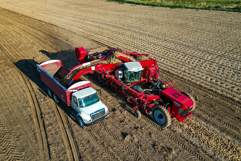

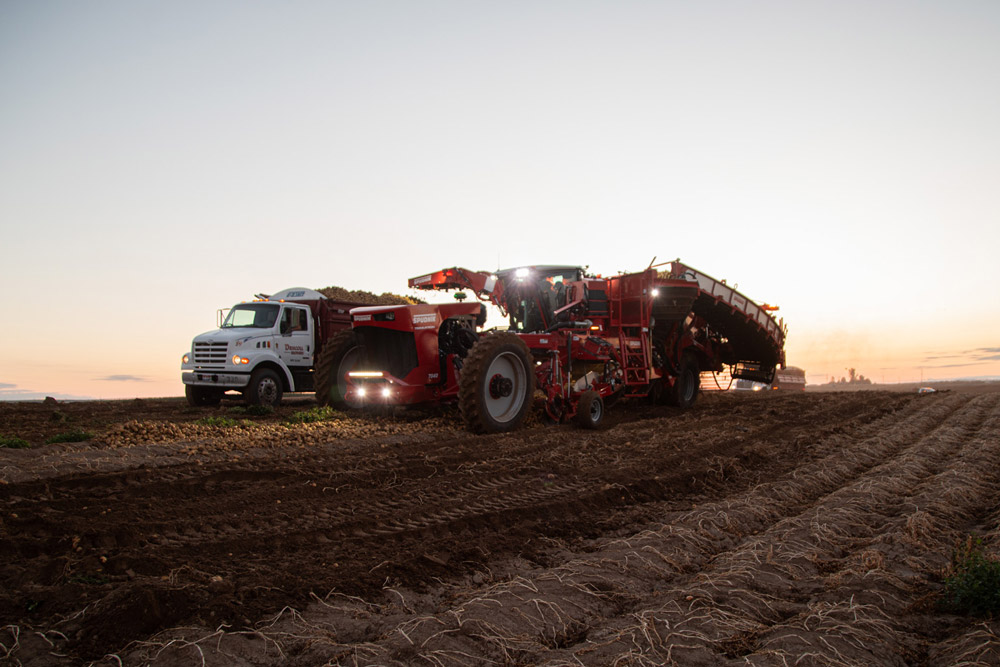

C’est pourquoi Spudnik, la branche américaine de Grimme a développé le concept PowerHarvest, utilisé pour la première fois sur l’arracheuse de pommes de terre automotrice 4 rangs Terratron aux États-Unis. Cette machine XXL permet d’atteindre des performances de récolte supérieures, de plus de 25 % par rapport aux anciennes performances de récolte maximales.
La Terratron fonctionne selon le principe Wrap-around. Il s’agit d’un vaste concept nord-américain relatif aux machines, selon lequel le flux du produit s’écoule autour de l’ensemble de la machine en forme de spirale. Par rapport aux arracheuses de pommes de terre classiques, la nouvelle automotrice est, cependant, dotée d’une surface de tamisage nettement plus grande. En combinaison avec le moteur de 683 chevaux, le concept PowerHarvest s’applique aux séparateurs sur toute la largeur de la machine, aux entraînements entièrement hydrauliques et à l’éventuel ajustement de l’angle de la chaîne de tamisage. Une chaîne de tamisage et un convoyeur incurvés ont été développés pour la première fois avec la Curved Conveyor. Des hauteurs de chute coudées (22° à l’arrière, 7° à l’avant) permettent un transfert plus en douceur, une répartition plus homogène sur la bande de l’élévateur et un débit exceptionnel.

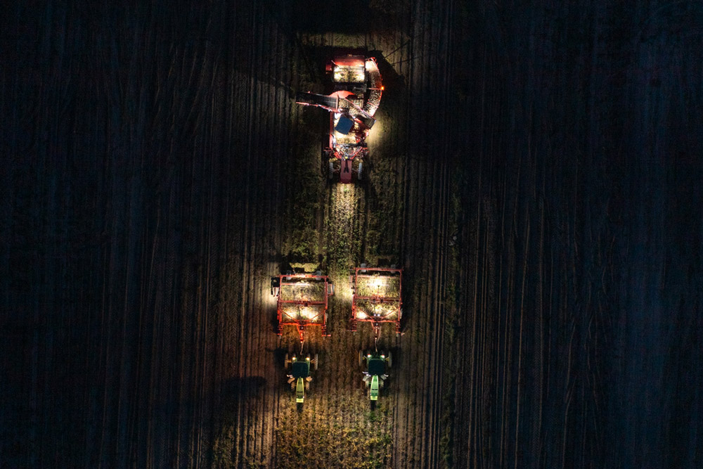

L’arracheuse n’est donc plus un facteur restreignant en termes de puissance dans la chaîne de récolte et peut traiter jusqu’à 20 rangs de pommes de terre à la fois dans l’arrachage en méthode enrichie.
