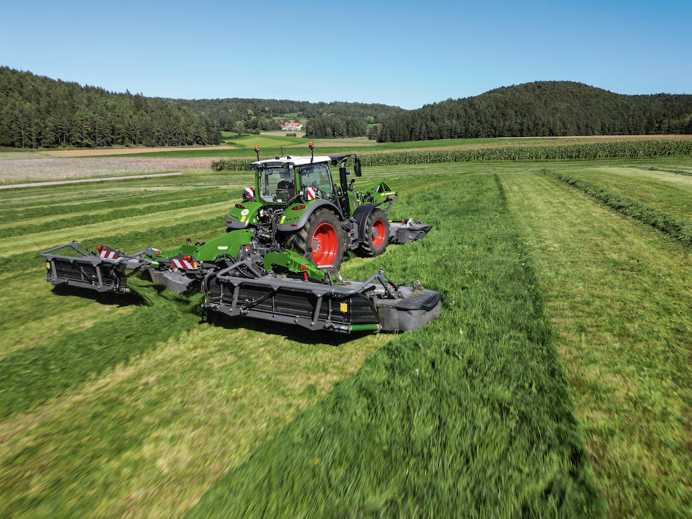

Combinées à une faucheuse frontale d’une largeur de 3,1 ou 3,6 mètres, les Fendt Slicer existent en deux versions. La Fendt Slicer 960 affiche une largeur de travail maximale de 9,60 mètres et la Fendt Slicer 1010 atteint 10,10 mètres. Les modèles portant la mention KC sont équipés d’un conditionneur à doigts, tandis que la mention RC fait référence au conditionneur à rouleaux (caoutchouc ou en acier). Le suffixe Pro indique les fonctions Isobus, tandis que le suffixe B désigne le convoyeur.

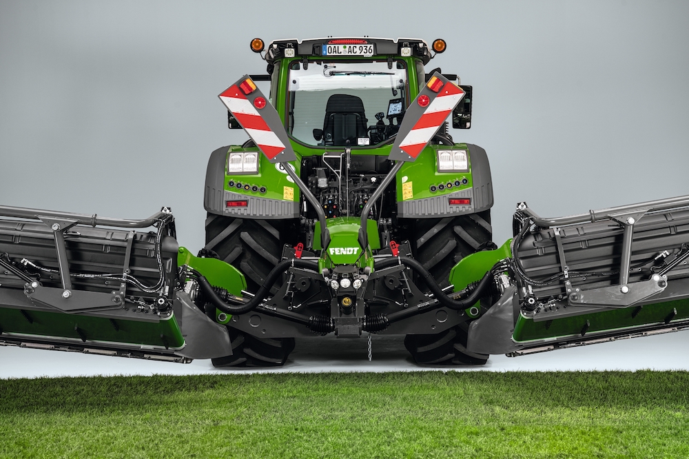

Grâce à une course pendulaire de -19° à +26°, la faucheuse travaille avec précision même sur les terrains accidentés. Grâce à deux axes amovibles, les unités de fauche sont positionnées 15 cm plus à l’intérieur ou à l’extérieur, sans raccourcir les cardans, afin d’optimiser le chevauchement avec la faucheuse frontale.

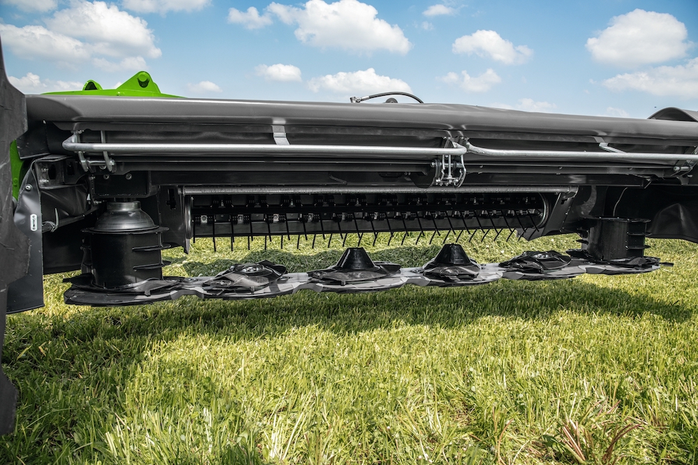

Ces machines reprennent le lamier flottant, à cascade de pignons Streamline déjà connu, et dont l’entraînement nécessite un régime de prise de force limité à 850 tr/min. La protection contre les surcharges et la roue libre sont intégrés dans l’engrenage. Le couple transmissible de la faucheuse est assuré jusqu’à 2100 Nm et permet donc des débits élevés avec de gros tracteurs. La sécurité mécanique brevetée SafetySwing prévient les dommages causés par les couvercles de regards ou bornes peu visibles, les souches d’arbres ou les grosses pierres. Si le groupe de fauche entre en collision avec un obstacle, la sécurité anti-collision surveillée par les capteurs se déclenche. Les groupes de fauche se reculent alors indépendamment les uns des autres vers l’arrière et vers le haut et survolent ainsi l’obstacle. Le grand bras de levier réduit les dommages éventuels au groupe de fauche. Si le Fendt SafetySwing est déclenché, un message s’affiche directement sur le terminal du tracteur, ce qui permet aux conducteurs de vérifier que le groupe de fauche n’est pas endommagé.

Sur les modèles Fendt Slicer 960 KC Pro et 1010 KC Pro avec conditionneur à doigts, ainsi que ceux avec tapis convoyeur, il est possible de contrôler l’intensité du conditionnement directement depuis la cabine. Pour plus de facilité, le réglage des contre peignes peut être effectué automatiquement soit à l’aide d’un capteur, soit en utilisant des données satellites et les cartes de rendement. Grâce à la fonction ISOBUS, la faucheuse arrière commande également l’intensité du conditionnement sur la faucheuse frontale. Sur la Fendt Slicer FQ, les trois faucheuses peuvent réagir individuellement aux différentes conditions sur toute la largeur de travail. Ainsi, l’intensité du conditionnement de la faucheuse frontale peut être différente de celle des faucheuses arrière, tout comme l’intensité des deux unités de fauche arrière peut être réglée différemment.

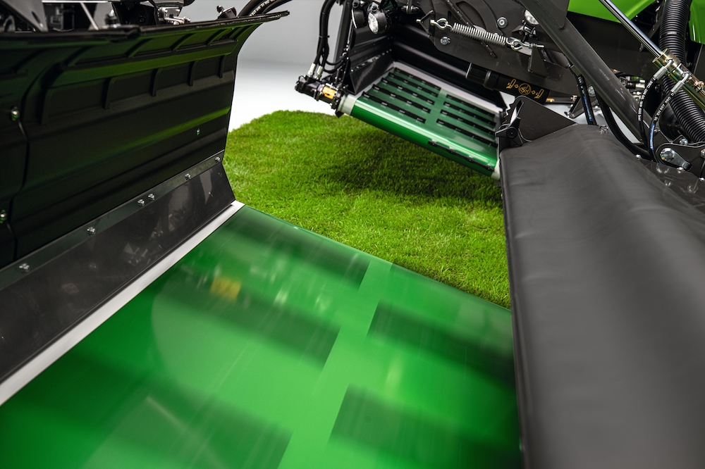

Le convoyeur à tapis évolue par le redimensionnement de son moteur hydraulique et du rouleau d’entraînement, plus gros. Il permet des largeurs d’andain plus flexibles grâce à la fonction BeMove, elle aussi déjà connue, qui permet le réglage en continu la largeur des andains ainsi que la vitesse de travail des tapis. Cette fonction permet d’obtenir des largeurs d’andain de 1,6 à 3 mètres. Les tapis forment désormais un angle plus plat avec le groupe de fauche. Grâce à la nouvelle position de travail, ils sont alimentés de manière plus régulière sur toute la largeur de la bande. Cela permet d’optimiser le transport du fourrage. Des barres en plastique en deux parties assurent un entraînement agressif de la récolte. Une protection des bords sur la paroi arrière facilite le nettoyage, évite l’accumulation d’aliments sur le tapis et assure également un chargement régulier. En complément, un cadre empêche les saletés de pénétrer dans l’espace intermédiaire et des racleurs sur les côtés extérieurs facilitent encore le nettoyage.
De nouveaux capteurs d’angle détectent la position des tapis et les équilibrent en fonction du centre de gravité de la machine. En particulier lorsque la fauche a d’abord été effectuée avec un tapis, mais que le tapis est relevé lors de l’utilisation suivante, BeMove déplace automatiquement le tapis pour un équilibre optimal.
Pour éviter la formation de bandes non fauchées lors d’un travail en dévers ou si le recroisement entre les faucheuses avant/arrière n’est pas suffisant, Fendt a développé un système de déport latéral automatique commandé par la faucheuse arrière pour la faucheuse frontale Fendt Slicer. Disponible pour la Fendt Slicer FQ en combinaison avec un nouveau modèle de Fendt Slicer compatible ISOBUS, cette fonction s’effectue à partir des données de la faucheuse arrière et déplace automatiquement la faucheuse frontale. Pour cela, des capteurs détectent l’angle d’inclinaison de la faucheuse arrière et l’angle de braquage du tracteur. Sur la base de ces informations, la faucheuse frontale est déplacée latéralement jusqu’à 20 cm à chaque fois. Après le travail, la faucheuse frontale est automatiquement centrée pour le transport sur route et répond ainsi à toutes les exigences légales.
