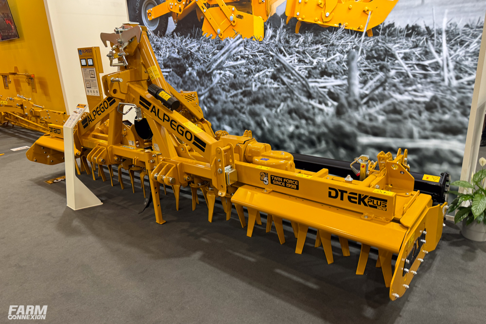

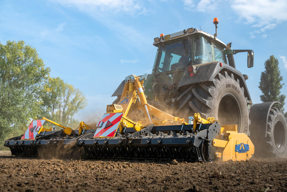

Avec l’arrivée des nouvelles herses rotatives repliable DTEK Plus, Alpego renouvelle un des modèles les plus vendus de sa gamme, destinée à une clientèle exigeante d’entrepreneurs de travaux agricoles et de grandes exploitations.

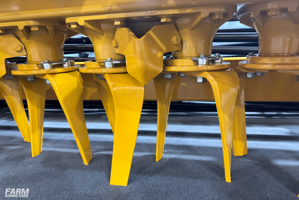

Toutes repliables, les DTEK Plus se déclinent en 4 – 4,5 – 5 – 6 et 7 mètres et conservent le principe Twin Force (Tek avec arbre d’entraînement de 50 mm, ou Max de 60 mm), caractérisé par la distribution de ses rotors. En effet, Alpego mise toujours sur quatre rotors par mètre de largeur de travail et des dents forgées de 33 cm pour un travail efficace et une longévité accrue.
Montés par paire, ceux-ci sont montés sur roulements coniques de marque Timken et offrent un grand dégagement sous caisson (distance entre le porte dent et le lamier) de 164 mm. Avec une vitesse de rotation allant jusqu’à 451 tr/min, les DTEK Plus autorisent des vitesses d’avancement élevées tout en gardant un bon niveau de préparation à la fois sur labour ou en travail simplifié.

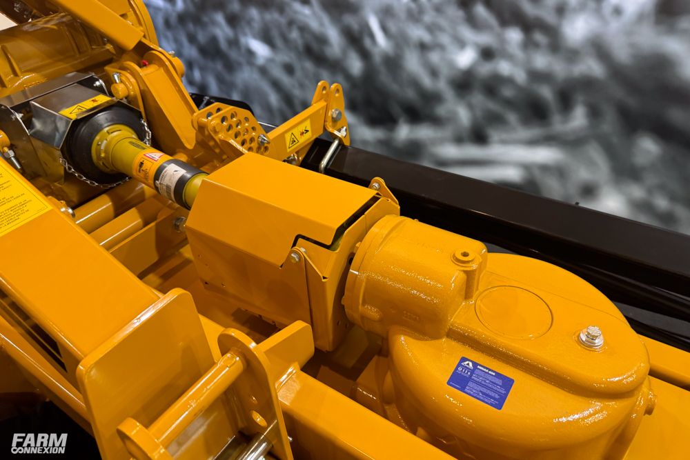

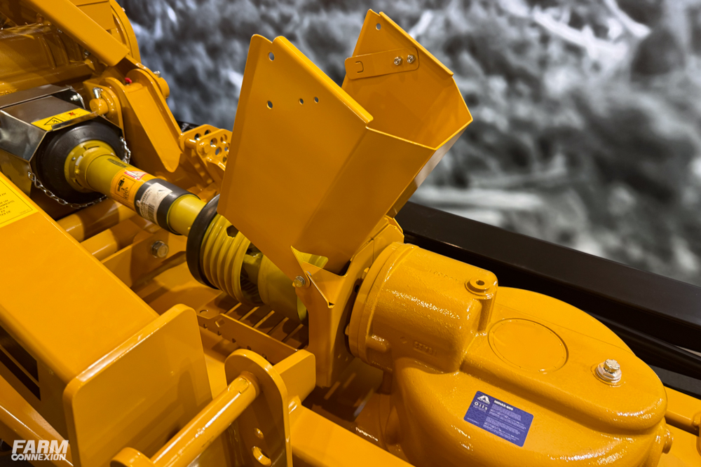

Dotées de série de cardans à cames automatiques Waltershied forte puissance sur chaque boitier latéral, de protections anti pierres individuelles, elles s’adaptent aux conditions de travail les plus exigeantes.
Plusieurs types de rouleaux sont proposés. Ils sont montés sur parallélogramme ce qui permet aux barres niveleuses qui sont fixées sur ces rouleaux de garder la même position quelle que soit la profondeur de travail de la herse rotative et de garantir ainsi une préparation régulière et homogène du lit de semence. Dans le cadre d’une combinaison avec une barre de semis ce principe de parallélogramme garantie aussi une profondeur d’implantation parfaitement régulière quel que soit les mouvements de herse rotative.
Comme l’ensemble des autres modèles de la gamme repliable, les DTEK Plus sont équipées d’un système de flottaison des deux lamiers leur autorisant une amplitude de 20° aussi bien positive que négative. Pour certaines applications spécifiques cette flottaison peut être verrouillée.
L’ensemble des organes mécaniques (boitiers autolubrifiés, lamiers) conçus et fabriqués intégralement en interne sur le site d’Almisano en Italie ont été dessinés pour être animés par des tracteurs allant jusqu’à 350 chevaux à la prise de force
Comme toutes les herses rotatives Twin Force, les DTEK Plus sont personnalisables avec un large choix d’accessoires hydrauliques ou mécaniques et sont garanties 3 ans pièces et main d’œuvre sans limite d’heures d’utilisation.
