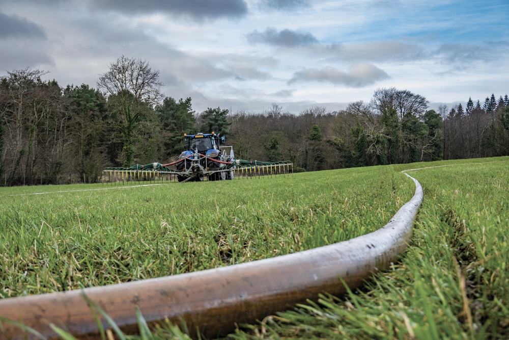

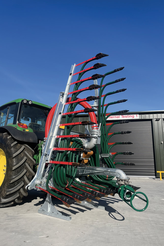

Le nouveau kit de conversion SlurryKat emploie un châssis rigide, nécessaire entre le raccord du tuyau qui est au sol et l’attelage du tracteur pour tracter efficacement le tuyau d’épandage. Un tuyau d’approvisionnement avec raccord tournant et pivotant à 180° permet de faire des marches arrière lors des manœuvres. Une vanne de coupure du flux de lisier pour les bouts de champs peut être équipé d’un débitmètre de manière à appliquer la dose souhaitée et de comptabiliser les m3 de lisier ou de digestat épandus.
L’attelage du kit de conversion SlurryKat à la rampe d’épandage se fait en 4 points et est compatible avec la plupart des rampes d’épandage à pendillards et à patins du marché. Enfin, il suffit d’une pompe haute pression, d’un enrouleur et de tuyaux pour compléter l’ensemble d’épandage sans tonne. Le tout garantissant un débit de chantier élevé et un respect des sols par tous les temps.
