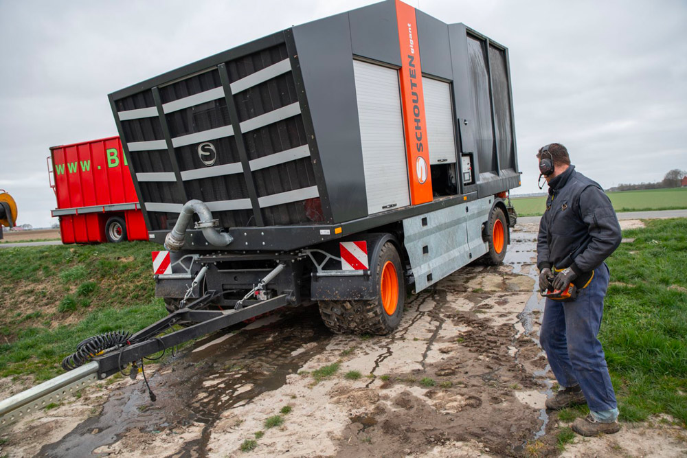

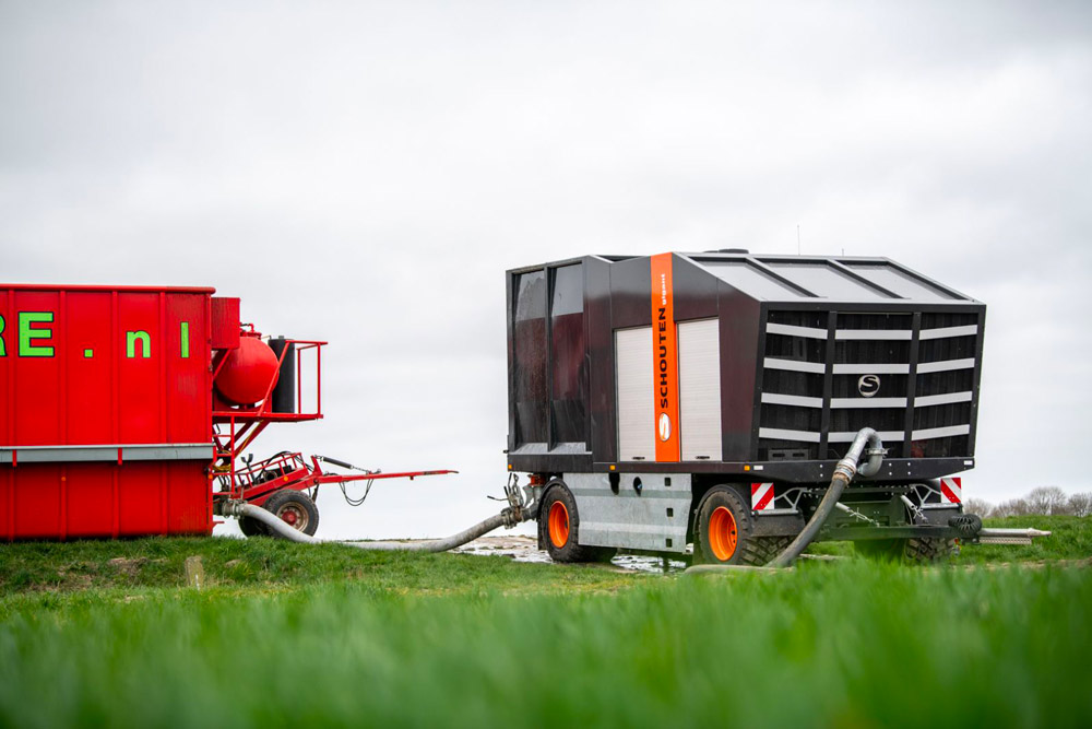

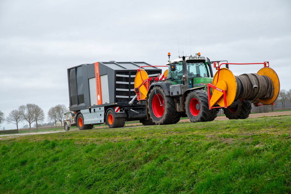

La Gigant G400-13 a été développée pour les épandages d’effluents d’élevage mais convient également à l’épandage de digestat. C’est la première unité de pompage mobile Schouten qui peut être contrôlée à distance, via une télécommande. L’intérêt de l’engin, encore en phase de tests est de pouvoir faire tampon avec les cuves de ravitaillement mais surtout de propulser le produit vers le tracteur ou l’automoteur sans cuve lors des épandages, peu importe où se situe le chantier. Car l’appareil est mobile et pourra être tracté d’un chantier à l’autre avec facilité.
Une pompe volumétrique Vogelsang pompe le produit de la fosse ou d’un camion dans le réservoir tampon. Celui-ci a une capacité de 13 m3 mais peut être compartimenté à 8 m3 en lisier et 5 m3 en eau claire en option. La pompe à lisier est située sous le niveau du réservoir, ce qui fait qu’elle est toujours alimentée. La pompe s’auto-régule pour qu’il y ait suffisamment de lisier ou digestat dans le réservoir tampon. Un compresseur à vis d’une capacité de 25 m3/min permet de nettoyer les tuyaux flexibles jusqu’au tracteur en un temps très court indique la firme.
Le lisier est pompé et propulsé par une pompe centrifuge Cornell 4NHTB ou Doda AFI35 jusqu’à 450 m3/h. L’unité est alimenté par un moteur Scania de 400 chevaux et 13 litres, conforme avec la norme Stage V et qui délivre sa pleine puissance à seulement 1.200 tr/min pour une consommation plus réduite. Les quatre roues sont entraînées par des moteurs hydrauliques, permettant de gravir des pentes de 20%.
