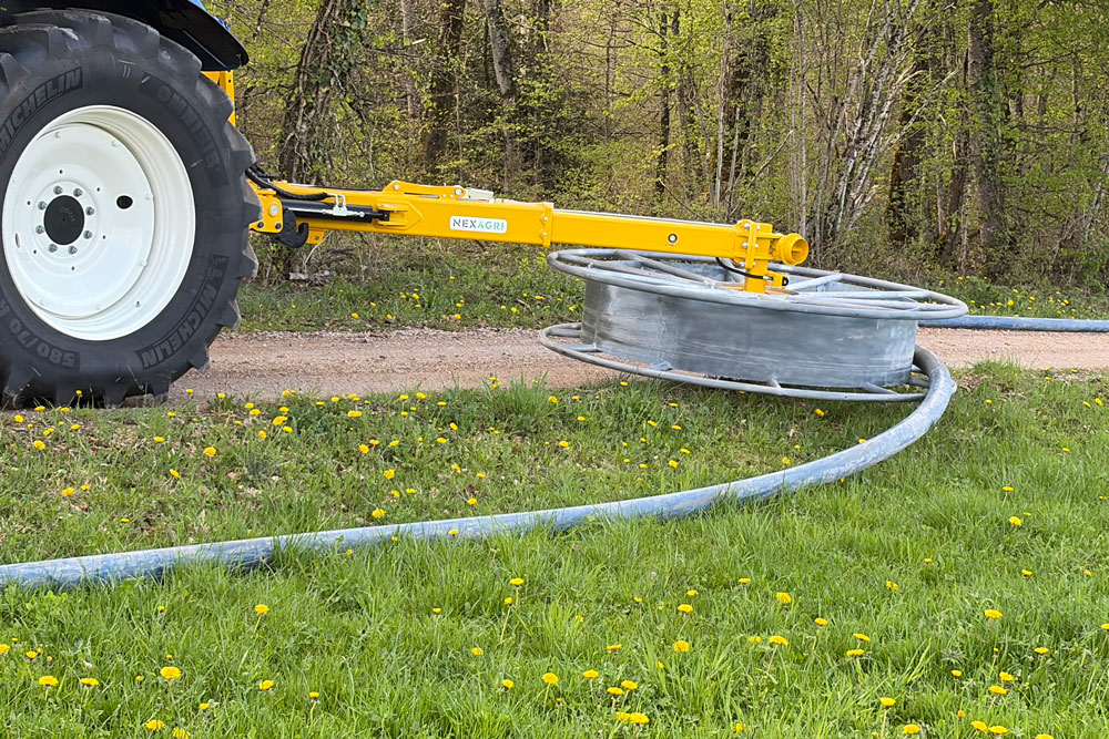

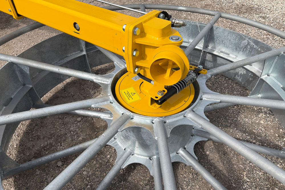

De plus, sans tonne, les épandages sont souvent effectués en conditions très humides et il est fréquent d’utiliser un tracteur jumelé avec la poulie de manutention afin de ne pas marquer les sols. « Nous avons donc conçu une poulie permettant un déport jusqu’à 2,80 m, le plus important déport du marché grâce à un mat télescopique et orientable à gauche et à droite. »

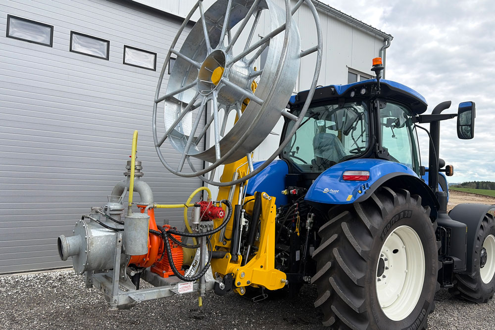

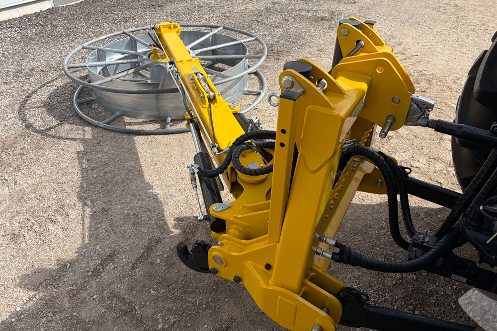

Fabriquées en France, les Agriflex se déclinent dans 4 versions, 90R, 90H, 200EH et 280EH avec des déports respectifs de 90 – 200 et 280 cm. Conçues robustes et attelées sur le relevage trois points du tracteur, elles offrent un angle d’attaque de 5 degrés pour une prise rapide du tuyau, une capacité de traction de 14 tonnes et profitent d’un demi-essieu Monroc en carré 100×100 d’une capacité de 14,5 tonnes. La poulie peut accepter 2 tuyaux de 6 pouces et le repliage compact est hydraulique sur les modèles « H ». Avec deux double effets reportés à l’arrière de la poulie, il est possible d’employer en même temps un enrouleur semi-porté. Le pilotage de l’Agriflex se fait en cabine via un boitier de commande sur les modèles EH, permettant de n’employer qu’un seul distributeur sur le tracteur.
