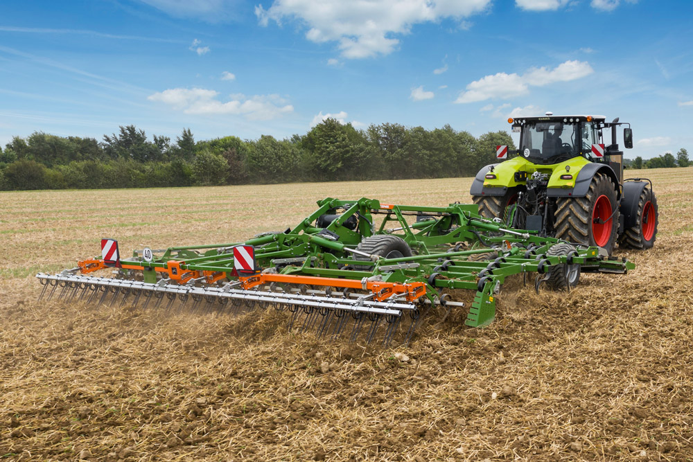

En plus des 9 rouleaux de rappui, Amazone propose pour son déchaumeur superficiel, le Cobra, une double herse peigne.
Le déchaumeur superficiel Cobra, avec sa structure à 6 poutres et ses dents vibrantes, permet un travail superficiel, permet l’incorporation des couverts et peut préparer un lit de semence. En raison de l’augmentation des résistances et de l’utilisation réduite des intrants, le désherbage mécanique en deuxième passage prend une importance croissante pour limiter l’état de salissement des parcelles.

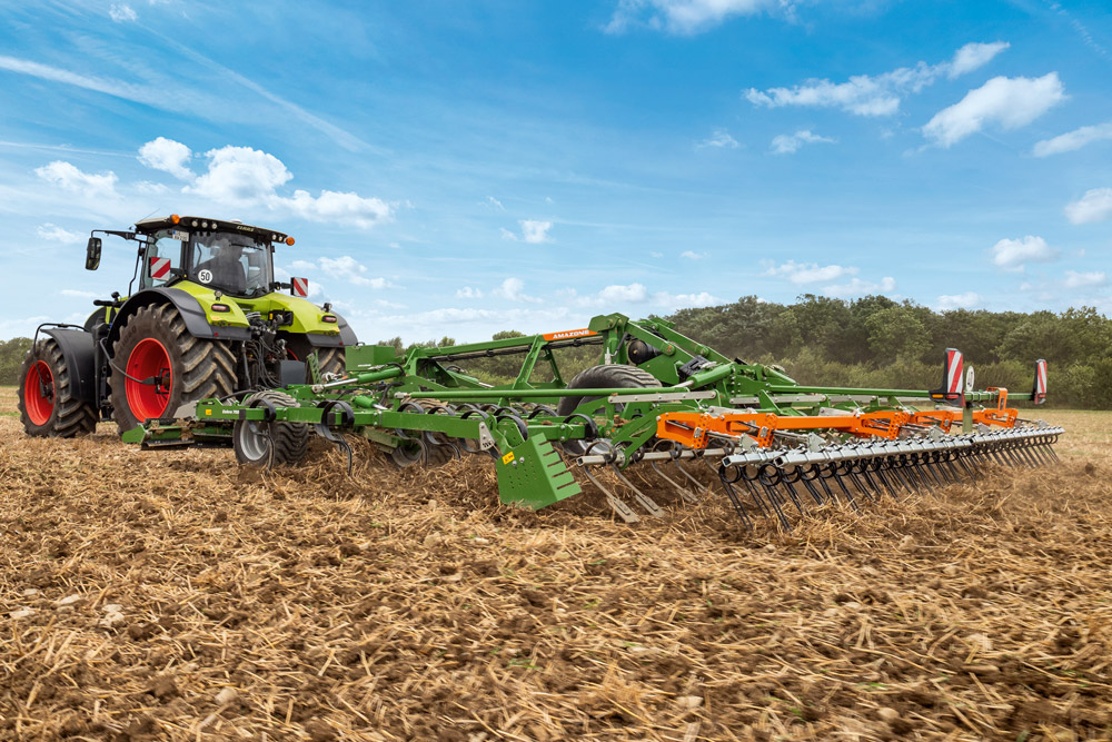

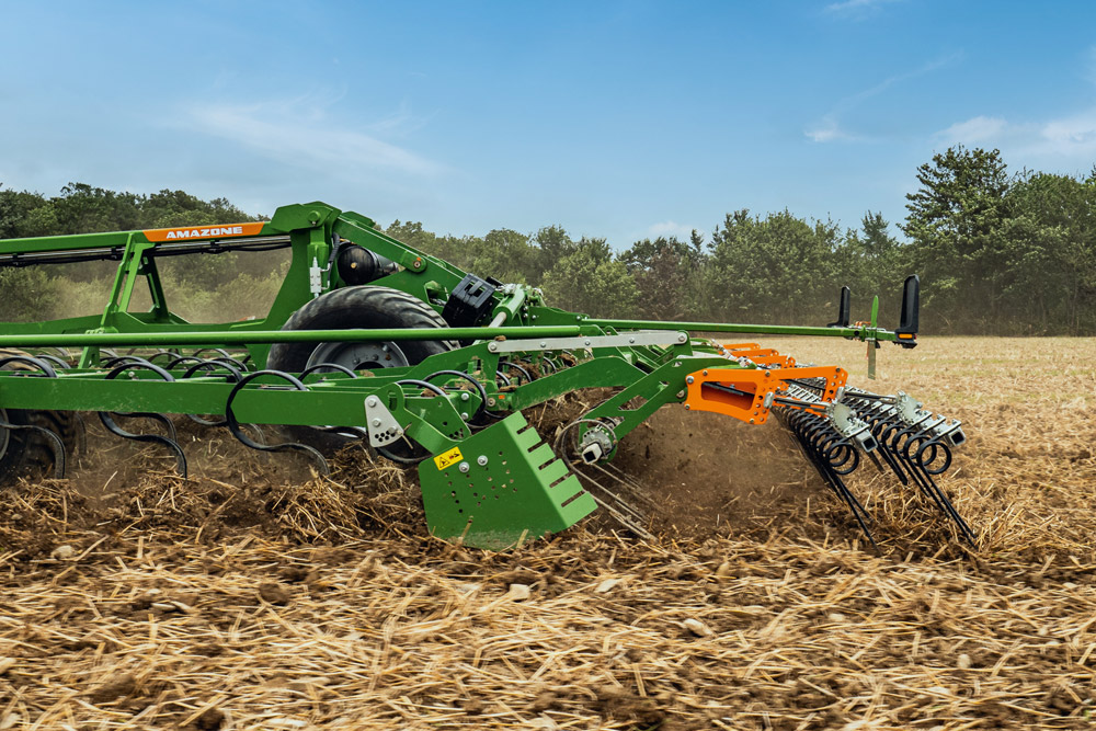

La double herse peigne est intéressante en particulier pour la lutte mécanique des adventices en deuxième ou troisième passage. Grâce à la double herse peigne, les adventices ou les repousses scalpées par les socs à patte d’oie sont remontées à la surface du sol. Les vibrations des dents permettent d’assurer l’émiettement de la terre autour des racines qu’il s’agissent des repoussent ou encore des adventices précédemment scalpées. La herse peigne la terre et la sépare des racines. En séparant la terre des racines et en les remontant à la surface du sol, les adventices et les repousses se dessèchent sous l’effet du soleil.
La double herse peigne limite les phénomènes de repiquage et permet également un nivellement ainsi une meilleure répartition de la paille en surface. De plus, la terre se réchauffe et se ressuie plus rapidement au printemps, en raison d’un rappuyage limité.
En travaillant avec la double herse, le contrôle de profondeur est assuré à l’avant par les 4 roues d’appui intégrées au châssis et à l’arrière par les roues de transport. Grâce à la liaison hydraulique entre les roues de contrôle de profondeur avant et les roues de transport, la profondeur de travail s’adapte en continu durant le travail de la machine, même en utilisant la double herse peigne. Une dent est positionnée derrière chacune des roues de transport pour effacer les traces au sol et limiter les zones compactées.
