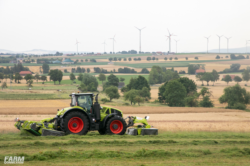

Conçue pour les professionnels, entrepreneurs et industriels en quête de débit et de polyvalence, notamment pour la récolte de biomasse dense et de luzerne, la nouvelle combinaison de fauche Disco 9700 RC Auto Swather partage de nombreux équipements de la Disco 9700 Business.
Bras à écartement variable pour une largeur de travail réglable en continu de 8,8 à 9,5 m . Repliage automatique des bras en position de transport pour une hauteur inférieure à 4 m lors des déplacements sur route. La sécurité anticollision non-stop hydraulique avec axes pivotants inclinés permet aux bras d’éviter les obstacles en s’esquivant vers l’arrière et vers le haut.

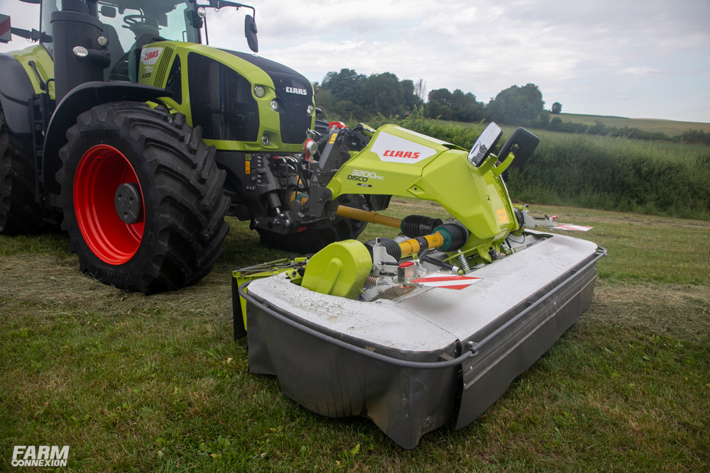

Lamier Max Cut déjà connu dans la gamme Disco, avec changement rapide des couteaux et module de sécurité Safety Link.
Un régime de prise de force de 850 tr/min suffit, et permet de réduire la consommation de carburant.

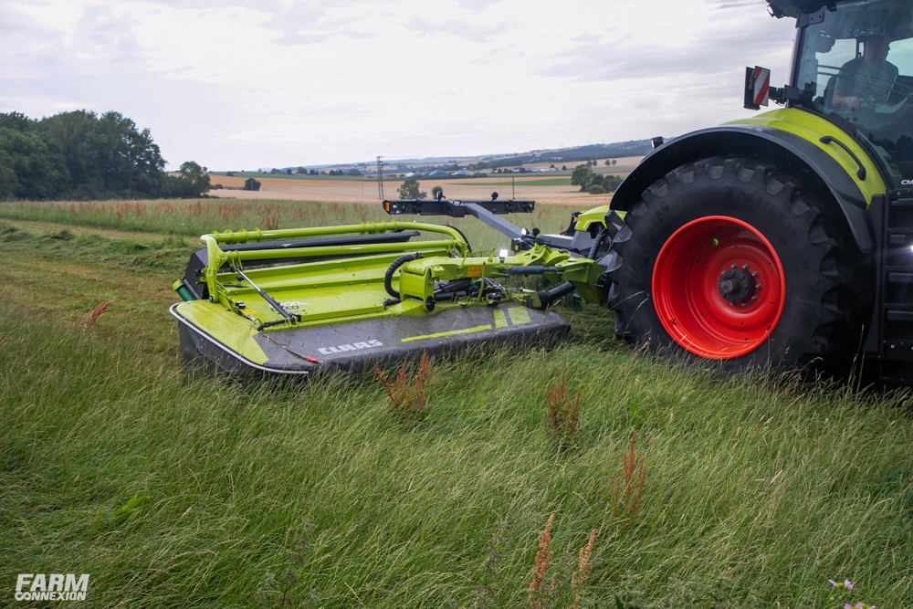

Suspension Active Float , avec contrôle automatique de dévers et surveillance permanente de la pression pour une pression d’appui optimale au profit de la manœuvrabilité, d’une coupe respectueuse de la couche végétale, d’un taux d’impuretés minimal dans le fourrage et d’un glissement limité de la machine en dévers.
Des patins « coupe haute » sont proposés en option et permettent d’obtenir un fourrage propre et une usure moindre.

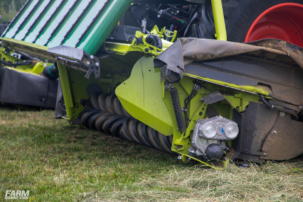

Boîte à couteaux amovible et portable subdivisée en trois compartiments pour les lames rouges et noires ainsi que pour les lames usagées
Conditionneur à rouleaux polyuréthane à mouvement contraire couplés de série à un double système d’entraînement intégrant un boîtier de conception spécifique, prévu pour assurer dans le temps. Les boîtiers et les arbres de transmission sont conçus pour être entraînés par des tracteurs jusqu’à 500 chevaux en faisant appel notamment à de nouveaux arbres à cardans télescopiques à trois segments de type P-Line, développés avec Walterscheid et fabriqués à partir de tubes en acier de gros diamètre bénéficiant d’un trempage spécifique, ainsi qu’à un nouvel embrayage à friction de type K 90.

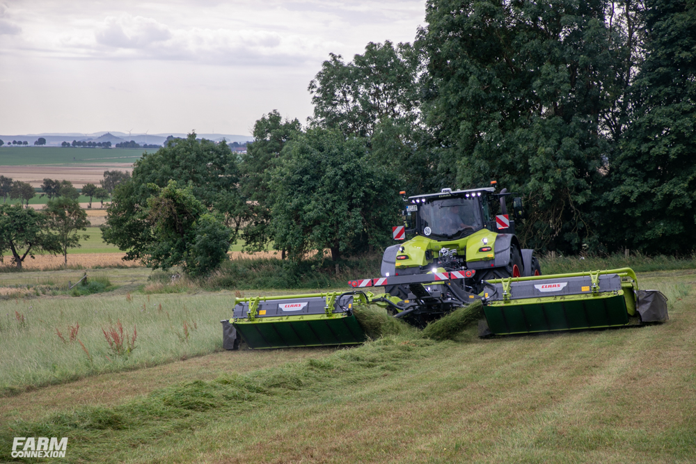

Regroupeur d’andains Auto Swather faisant appel à des tapis convoyeurs transversaux, d’une largeur de 1.100 mm, renforcés en Kevlar. Pour le fauchage sans regroupement d’andains les tapis peuvent être basculés individuellement ou simultanément vers le haut par commande hydraulique.
Leur commutation droite/gauche en cas d’andainage d’un seul côté est possible.

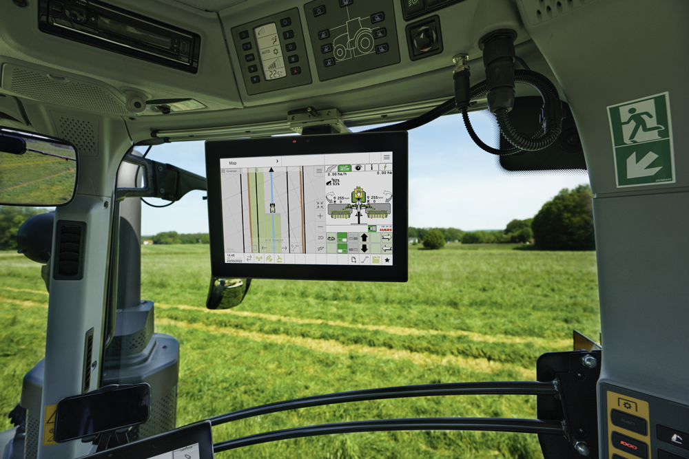

Pilotage Isobus de série. En cabine, il est possible d’opter pour le terminal Cemis 1200 avec GPS Pilot
