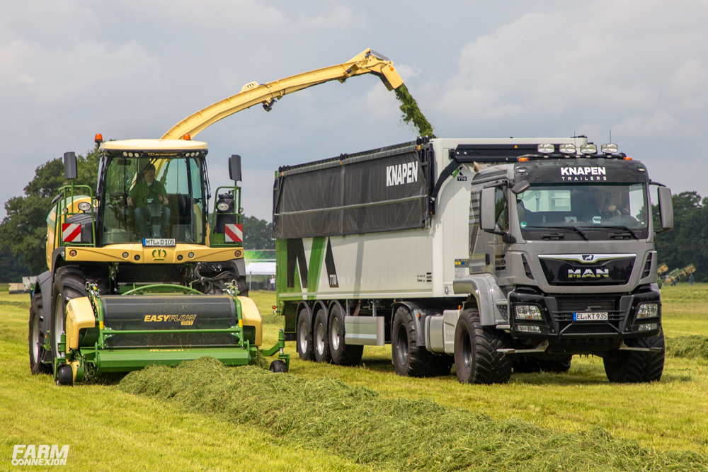

Propriété du groupe Krone depuis 2019, le néerlandais Knapen Trailers produit différentes solutions de remorques pour le transport de produits vrac ou conditionnés sur route. Mais ce qui nous intéresse le plus aujourd’hui concerne un produit qui va permettre de compléter l’offre agricole de la marque à la couronne. En plus des remorques à ensilage TX et GX, Knapen va fournir des remorques à fond mouvant KX, dont les utilisations sont très variées.

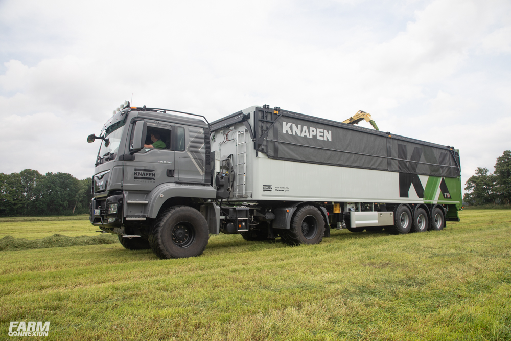

La série KX comprend deux modèles trois essieux : la KX 650 et la KX 770 avec un volume de chargement de 65 et 77 m3 en fonction de l’équipement choisi.
Elles ne sont prévues que pour une utilisation sur sellette, donc avec un camion ou un dolly.

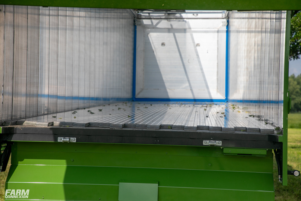

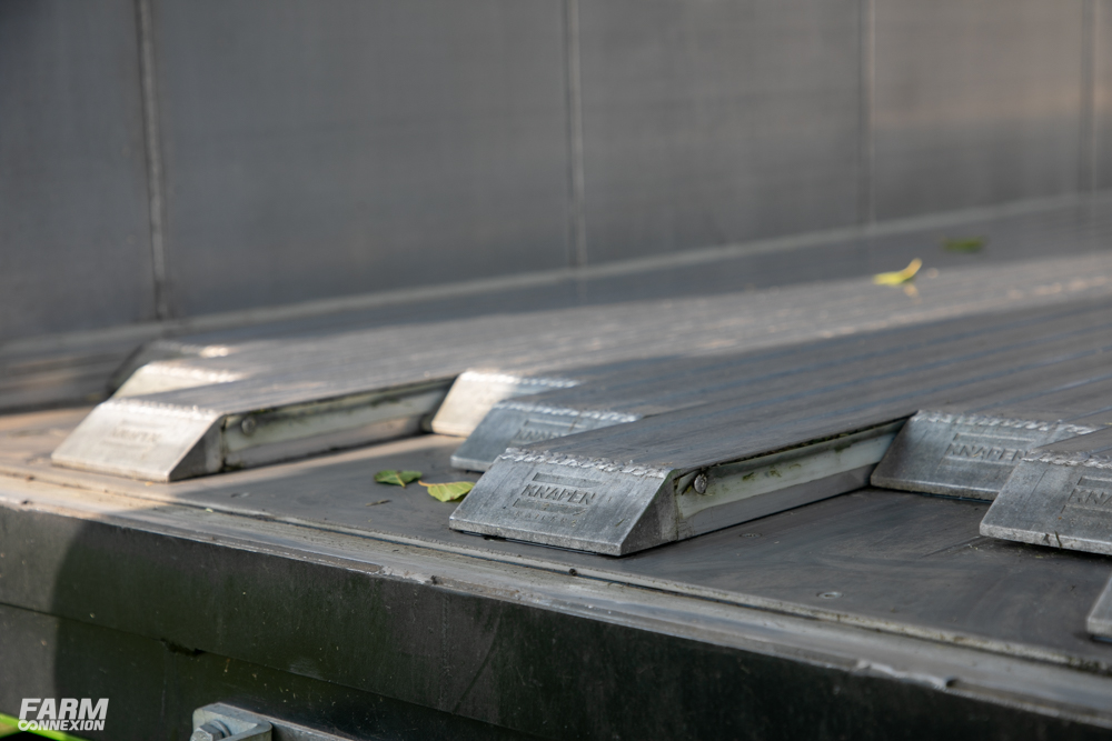

La structure légère en aluminium et le fond mouvant alterné acceptent un grand nombre de produits vrac mais également conditionnés.
Il est possible ainsi de charger la remorque par l’arrière puisque le mouvement des lames est réversible.
De série ces remorques profitent d’une bâche déroulante et en option d’un toit rabattable hydraulique avec filet ou PowerSheet résistant à l’eau. Ceci permet de transporter des palettes, des big bags ou encore des balles de paille par exemple.

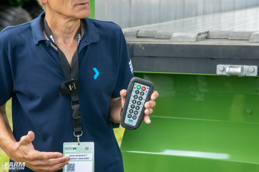

Par ailleurs, toutes les fonctions peuvent être exécutées depuis la cabine du véhicule à l’aide de la télécommande.
Des pompes hydrauliques performantes permettent de décharger complètement la remorque en 3,5 minutes environ, en utilisant la trappe arrière à actionnement hydraulique et la télécommande. Les matières en vrac comme les céréales peuvent aussi être déchargées à l’aide du poussoir à céréales intégré dans la trappe arrière.
