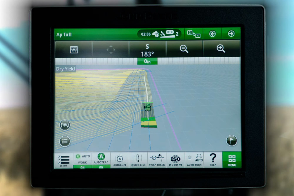

A l’occasion du salon Innovagri, qui se tiendra à Outarville dans le Loiret, du 5 au 7 septembre, John Deere y présentera ses dernières innovations. Parmi elles, la nouvelle console G5 présentée en mars dernier, et la fonction de gestion automatique des lignes de guidage AutoPath.
