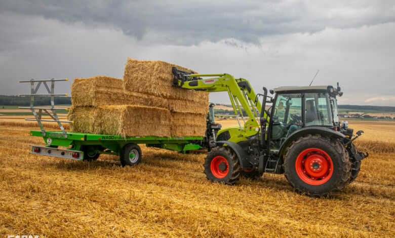

Avec une hauteur hors tout de 2,62 m et un rayon de braquage minimum de 3,79 m, l’Axos 200 a été taillé pour des activités en espaces confinés et pour les petites exploitations mixtes.
Les deux nouveaux modèles Axos 230 et Axos 240 délivrent 92 et 103 chevaux max et sont dotés d’une transmission semi-powershift 30 x 15 avec doubleur sous charge Twinshift et inverseur électro-hydraulique Revershift. Un bouton d’embrayage au dos du levier de commande remplace la pédale d’embrayage pour presque tous les travaux et notamment au transport. La fonction Smart Stop en option permet de débrayer automatiquement la transmission et d’arrêter le tracteur simplement en appuyant sur le frein pour aborder un feu ou un carrefour et lors des travaux au chargeur, puis de l’embrayer à nouveau une fois le frein relâché. Ces transmissions permettent d’atteindre une vitesse maximale de 40 km/h dès un régime moteur de 1750 tr/min.

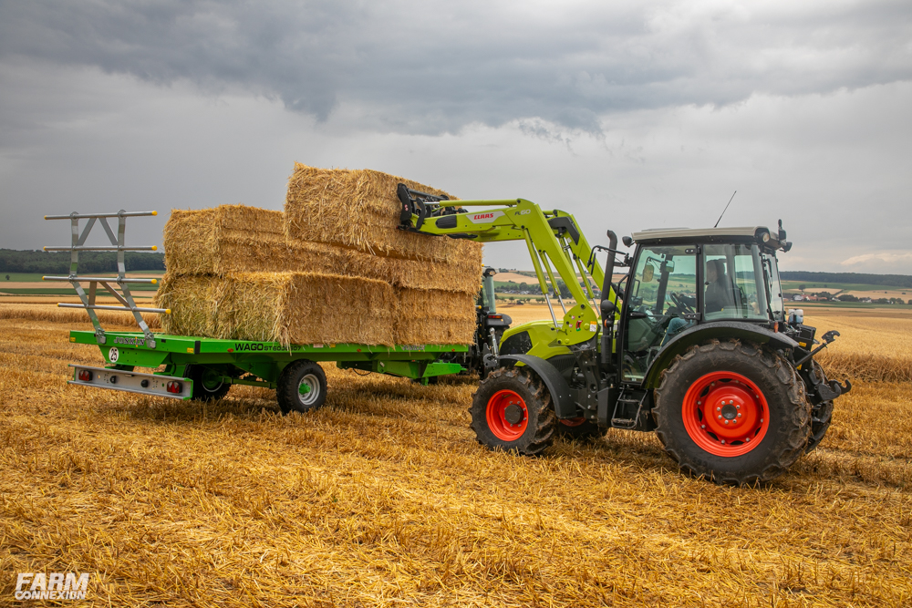

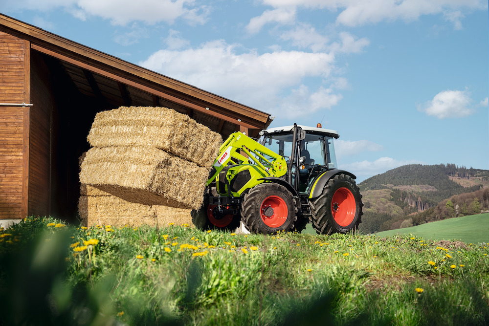

Le système Fitlock et le système d’accouplement rapide Mach pour connexions électriques et hydrauliques assurent un attelage et dételage simples et rapides. Le montage et le démontage des outils sur le chargeur frontal s’effectuent également rapidement et facilement grâce au verrouillage Fastlock et au branchement Speedlink. L’amortisseur d’oscillations Shock Eliminator est compris dans la dotation de série pour tous les modèles de chargeurs.
La commande E-Pilot S ou Electropilot, intégrée à la console de commande droite, assure le pilotage du chargeur frontal. Si la commande E-Pilot S permet de piloter avec précision uniquement les fonctions du chargeur frontal, l’Electropilot peut également commander les fonctions hydrauliques des outils arrière. De plus, deux boutons permettent de commander l’inversion du sens d’avancement de l’inverseur sous charge Revershift sur l’Electropilot, à la place du levier à gauche de la console du volant. Le conducteur a ainsi rapidement accès en permanence à toutes les fonctions essentielles lors des travaux au chargeur.

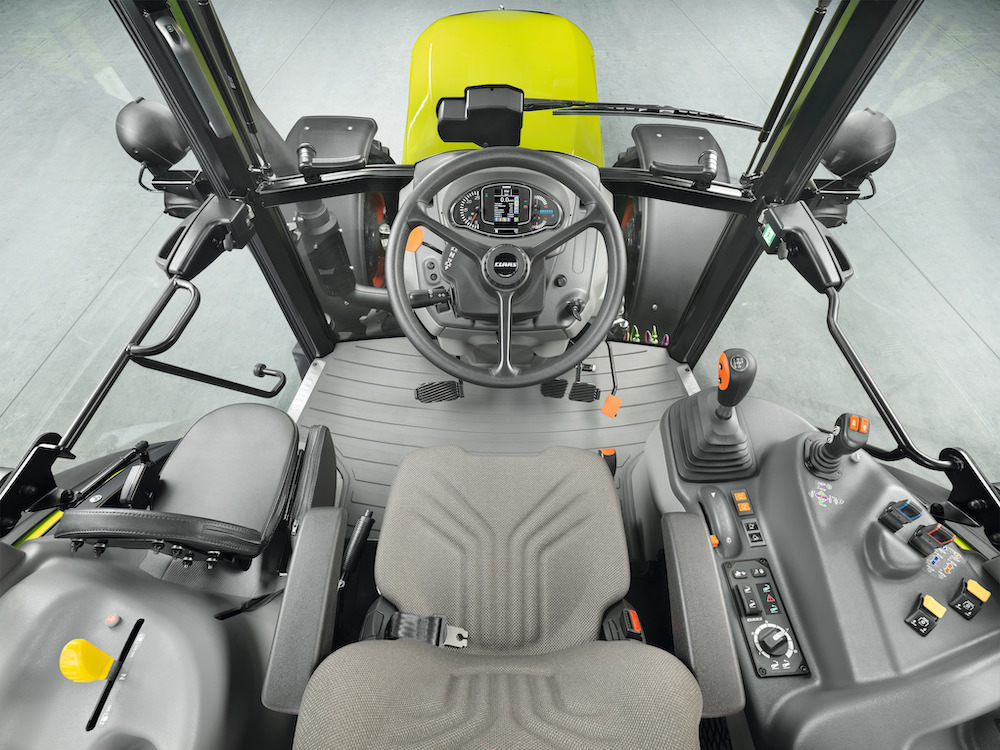

Pour accéder à son bord, l’Axos 200 dispose d’une porte gauche à large débattement. Le plancher de cabine plat, le volant réglable en hauteur et en inclinaison, le siège passager repliable ou encore la climatisation sont de série, tandis qu’un siège conducteur à suspension pneumatique est proposé en option. Les montants étroits de la cabine permettent une visibilité panoramique optimale de série, les vitres latérales galbées assurant également une bonne visibilité vers l’arrière. Le pare-brise et les vitres latérales s’ouvrent. Pour plus de sécurité, Claas propose un rétroviseur supplémentaire à l’intérieur de la cabine en option.
Les principales commandes sont disposées à portée de main et structurées logiquement selon la fonction sur la console latérale ergonomique. De nombreux vide-poches et espaces de rangement sont proposés sur et dans la console latérale. L’écran couleur de 4,2 pouces sur la console de volant permet d’accéder à toutes les informations essentielles comme la consommation de carburant par heure, la température de l’huile de transmission ou le niveau de remplissage du filtre à particules diesel. Il offre en outre la possibilité de régler des fonctions comme la vitesse de montée du relevage arrière ainsi que le débit et la temporisation ou la réactivité des distributeurs électro-hydrauliques, si le tracteur en est équipé.
