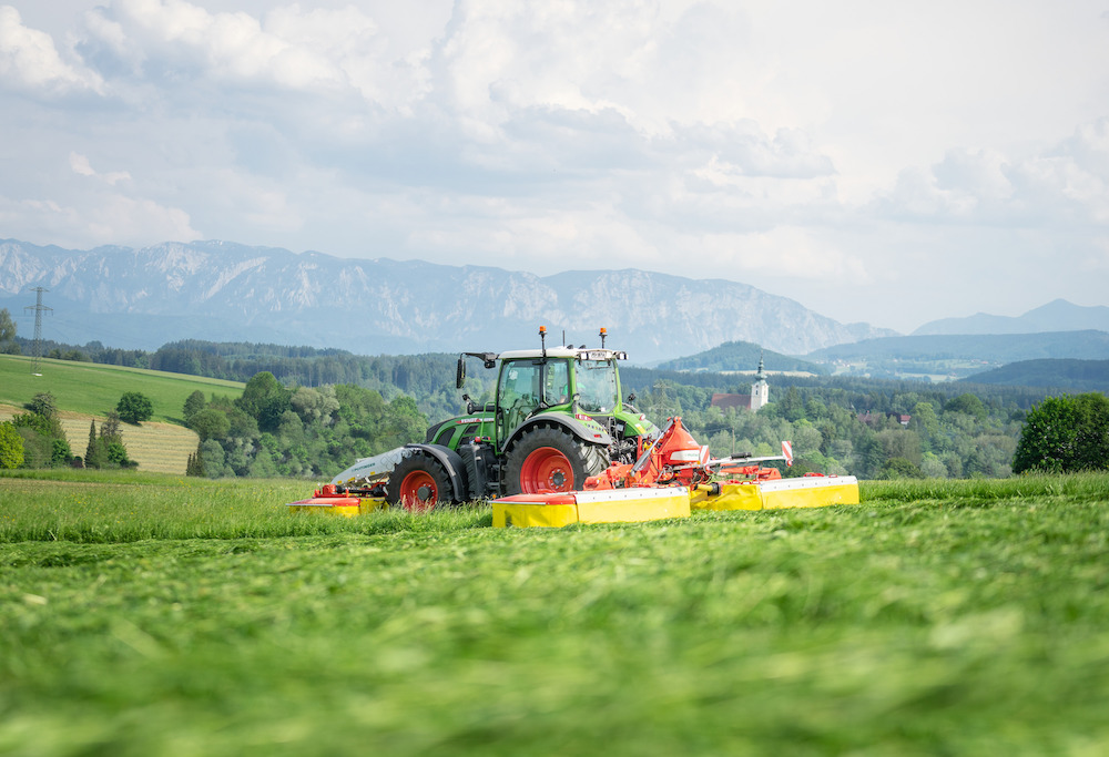

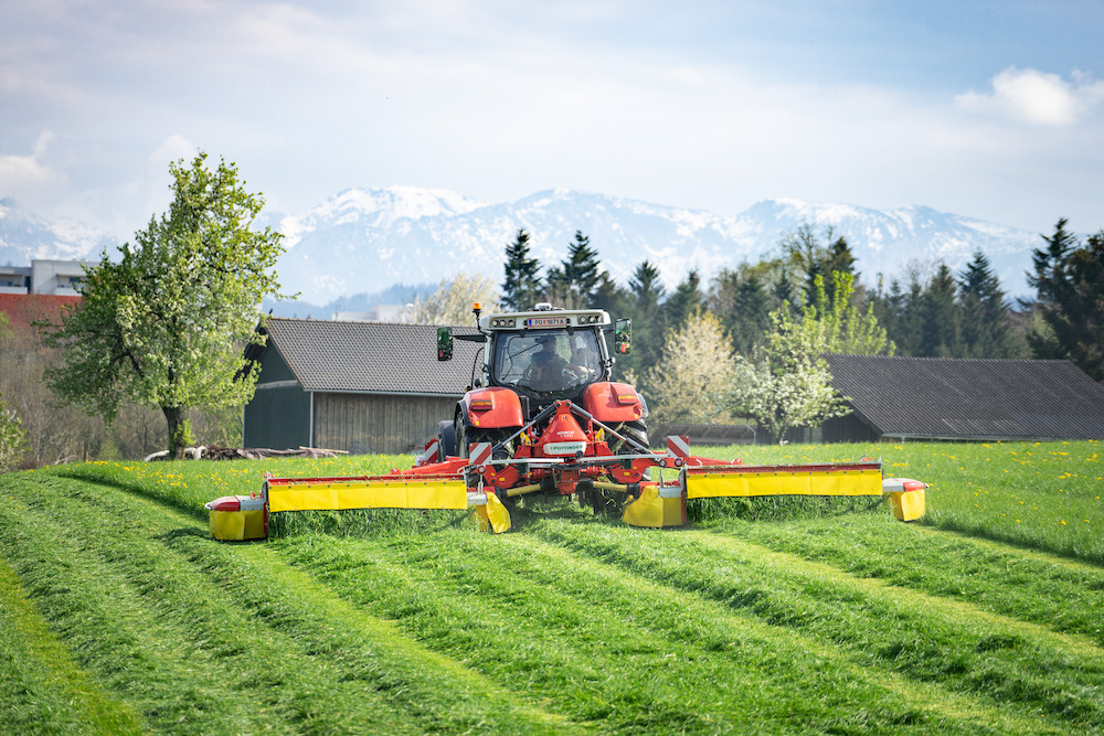

Pöttinger lance deux nouvelles combinaisons de fauche d’une largeur de travail de 8,40 et 9,20 m
Les Novacat V 8400 et V 9200 viennent épauler la grande V 10000 lancée l’année dernière. Elles profitent d’une tête d’attelage compacte grâce aux bras porteurs contre-coudés. Cela garantit un poids limité et une position du centre gravité transférée très près du tracteur. Selon les conditions de travail, les deux combinés de fauche peuvent travailler avec des tracteurs quatre cylindres. Côté lamier, son épaisseur de seulement 4 cm et la profondeur du caisson de seulement 28 cm garantissent non seulement un flux de fourrage régulier et une bonne adaptation au sol. La fixation pendulaire des groupes de fauche permet un débattement de + 20° / – 16° et garantit un suivi du sol parfait. La suspension hydraulique assure une pression au sol constante sur toute la largeur du lamier.
La sécurité anticollision hydraulique Nonstop Lift offre une protection optimale du lamier. De plus, en cas d’obstacle, le groupe faucheur s’efface efficacement et simultanément vers l’arrière et vers le haut. Ainsi, des dégâts importants sur les faucheuses, même à vitesse élevée, sont évités.
Pour une utilisation confortable, les combinaisons de fauche sont équipées en standard de la présélection Basicline. La commande à présélection Selectline compatible Isobus est disponible en option. Les deux variantes permettent de relever séparément les deux unités de fauche ou d’actionner le verrouillage de transport avec un seul distributeur. Avec la commande à présélection Selectline, le système automatique de relevage individuel facilite la fauche dans les pointes de parcelles. Pour les tracteurs équipés d’un système de gestion des fourrières, il est également possible d’effectuer un relevage séparé via deux distributeurs distincts.
Au transport, les groupes faucheurs sont repliés hydrauliquement au-delà de la verticale, à 92°, et sécurisés par un verrouillage hydraulique. Lors de l’attelage ou dételage de la combinaison de fauche, la protection frontale coulissante dégage suffisamment de place entre les roues du tracteur et la faucheuse. Les deux combinaisons de fauche sont disponibles avec disques d’andainage, conditionneurs à doigts ED ou à rouleaux RC.
