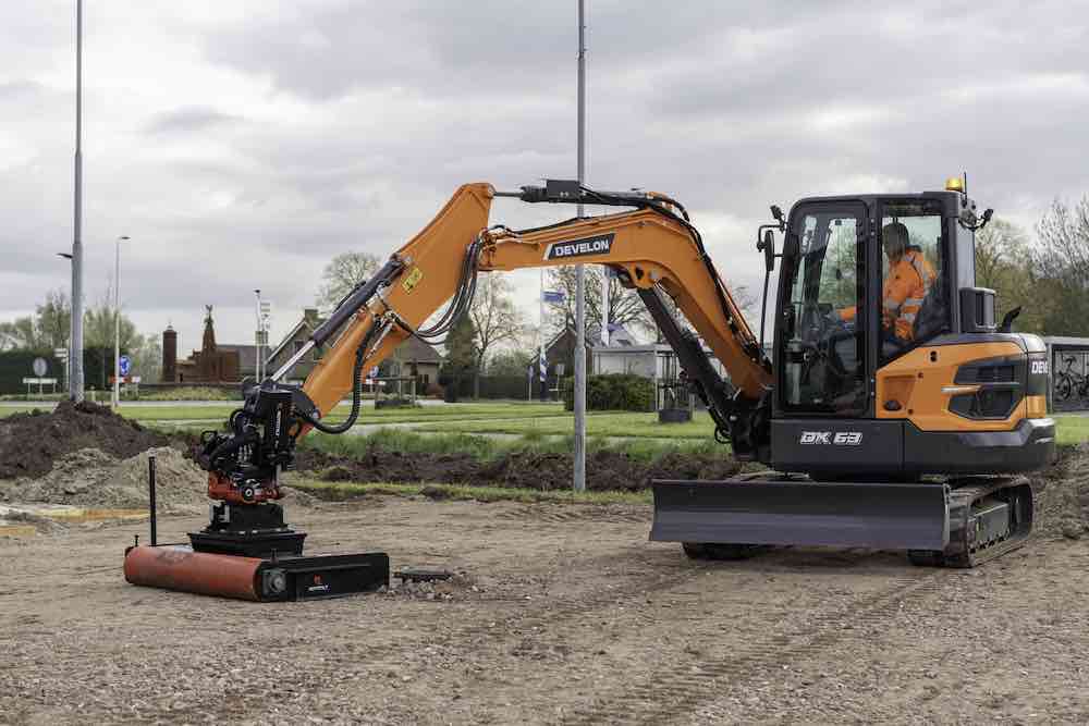

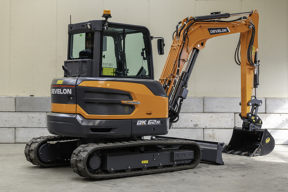

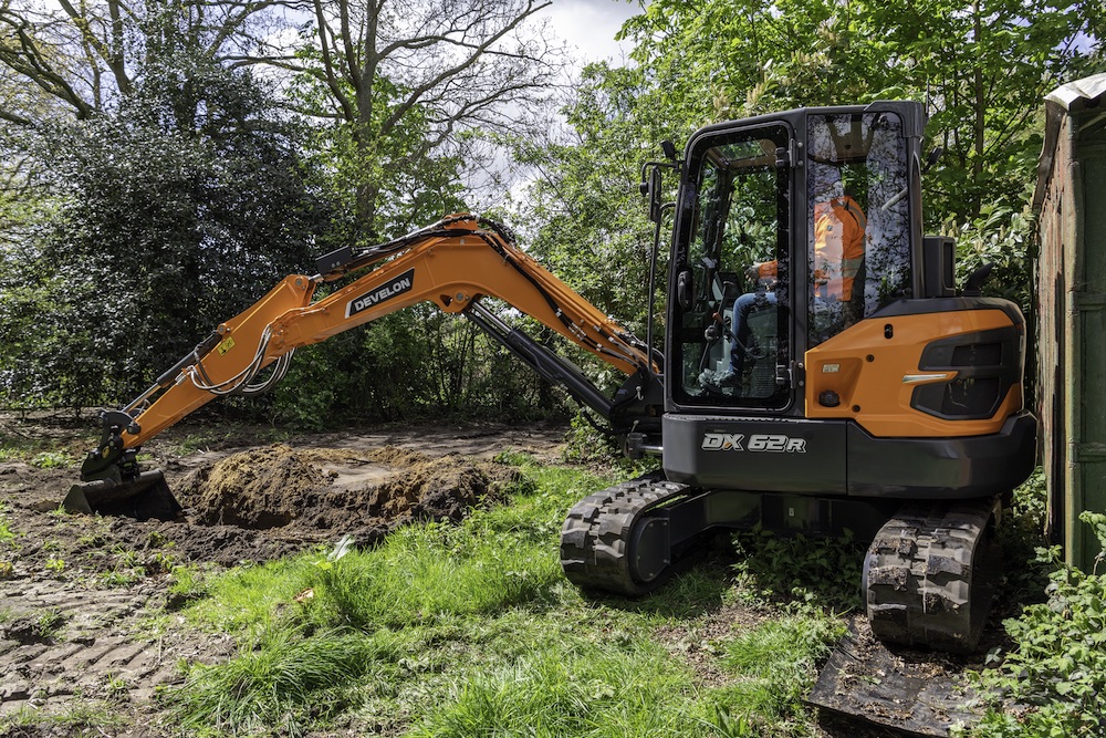

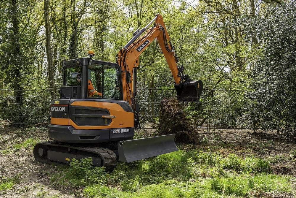

Les DX62R-7 et DX63-7 sont conçues pour travailler dans des espaces restreints, sur des chantiers de construction, d’aménagement paysager, de pose de réseaux de distribution et dans les secteurs de l’agriculture, de la location, de la manutention de déchets, du recyclage et bien d’autres encore. Les deux modèles sont équipés du nouveau moteur diesel D24 conforme Phase V, qui développe une puissance de 59,4 chevaux. Bien qu’il offre un couple accru de 8 %, soit 260 Nm, il consommerait selon le fabricant 7 % de carburant en moins.
Les DX62R-7 et DX63-7 utilisent un système hydraulique à détection de charge (Load Sensing), basé sur un nouveau distributeur principal avec des tiroirs à course longue, qui leur confère une précision supérieure et des performances de travail accrues par rapport aux modèles précédents qu’elles remplacent. C’est le résultat d’une réduction significative des pertes d’énergie et d’une diminution de plus de 30 % des pertes de charge qui se traduisent par une pression de service plus élevée (275 bar), un meilleur rendement énergétique et des coûts d’exploitation inférieurs.

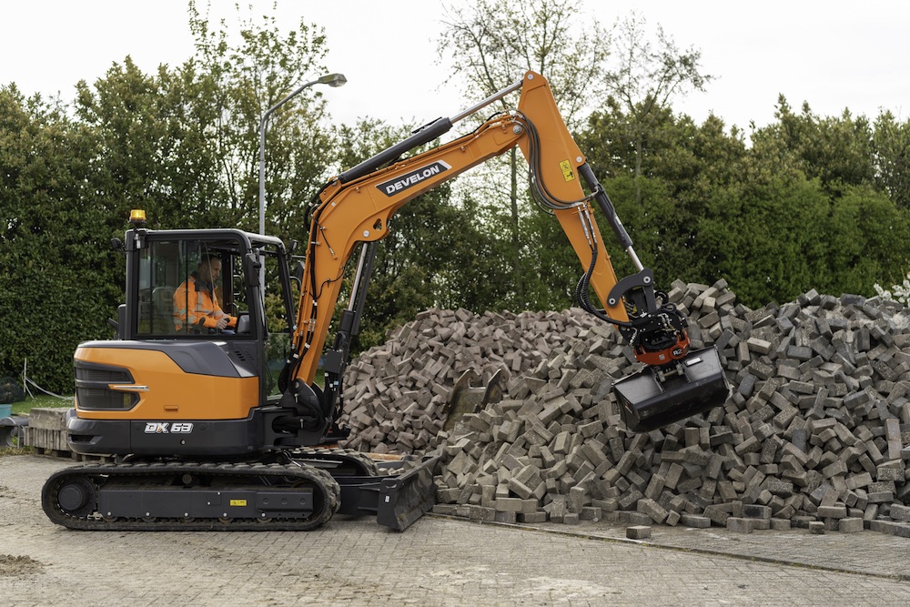

Les deux machines offrent un débit auxiliaire élevé de 90 l/min et le débit auxiliaire, réglable en 10 incréments par l’intermédiaire de l’écran tactile de 8″ Smart Touch, est commandé par une molette proportionnelle intégrée aux manipulateurs. Cette souplesse de commande est complétée par une excellente force de traction, une grande vitesse de translation, des capacités de levage et des forces d’arrachement élevées, ce qui se traduit par des performances de travail remarquables, tout spécialement dans les applications de taille de tranchées et de manutention.
