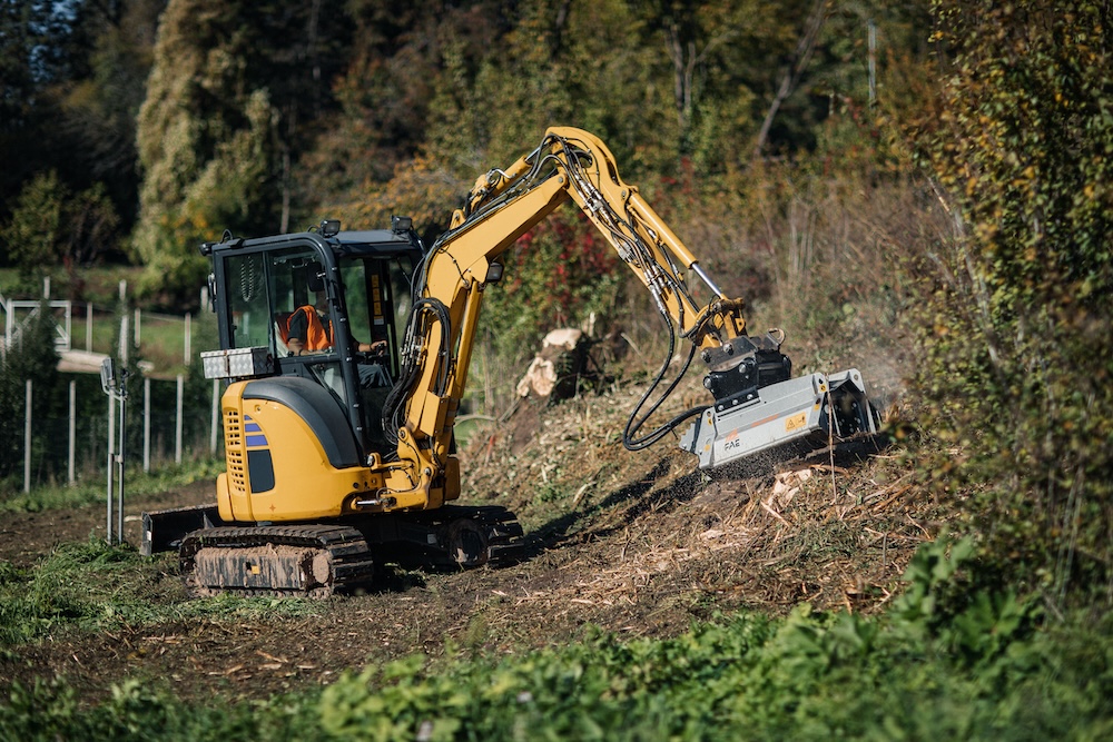

Destinée aux pelles de 2 à 4 tonnes, le BLO/EX est l’un des plus petits broyeurs à outils fixes du marché, capable de broyer la végétation légère, les arbustes et les arbres jusqu’à 8 cm de diamètre. Les domaines d’application sont l’entretien du bord des routes et des voies ferrées, des rives des canaux, des fleuves et des lacs, l’entretien et la protection des zones d’intérêt faunistique, l’entretien des espaces verts commerciaux et sportifs.

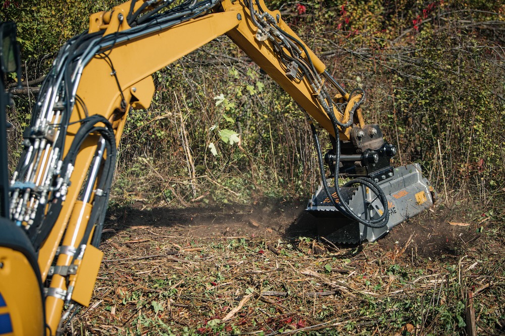

Le rotor avec technologie Bite Limiter est doté de profilés spéciaux en acier « anti-usure », qui limitent la profondeur d’action des outils. Cela permet de réduire la demande de puissance et de favoriser une vitesse de travail constante, en obtenant des performances exceptionnelles lors du broyage de tous les types de bois. La technologie Bite Limiter réduit également la possibilité de décrochage du rotor et optimise la consommation de carburant.
Le moteur Direct Drive du BL0/EX permet de réduire au minimum les opérations d’entretien courant et d’avoir un corps de machine extrêmement compact, afin d’améliorer la maniabilité. La compacité et les lignes nettes du broyeur sont également dues au bloc hydraulique avec vanne de régulation de débit intégré au moteur, ainsi qu’à la houe double intégrée au châssis.
