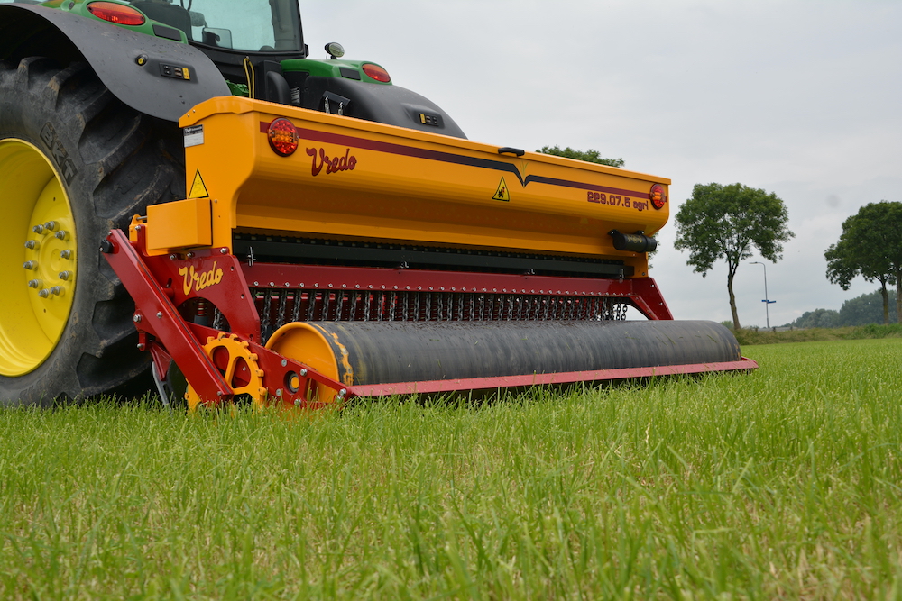

  • Les doubles disques en V font une petite incision dans le sol.
  • La semence est placée entre les disques.
  • La fente est fermée par le rouleau de compactage.
  • La situation est donc optimale pour la germination: la semence est en contact avec le sol et obtient la quantité optimale de lumière et d’air.
  • La semence est protégée contre le gel et les oiseaux.
La combinaison des doubles disques, le ressort et le patin d’usure assurent une profondeur de semis régulière

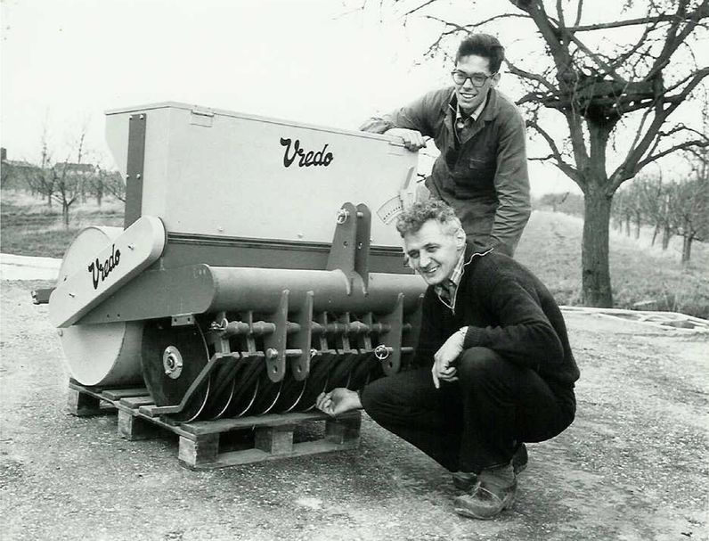

Le tout premier regarnisseur de 1976 n’avait ni nom ni numéro de série et était de couleur rouge et bleu. Grâce à une poignée en fer, vous pouviez actionner une glissière qui déterminait la taille du trou à travers lequel la graine devait tomber. La semence était distribuée par un arbre équipé de brosses. Le principe d’un double disque entre lequel tombait la graine, qui était coupée dans le fond, a été décisif pour le succès de la machine, et l’est encore aujourd’hui.
Et tout cela dans la taille standard de 2 mètres. Après cette première machine, plusieurs améliorations ont été apportées au fil des années avec notamment le DZ1 imaginé en 1977, sur la base du premier modèle. La largeur de travail standard était alors déjà de 2 mètres et la couleur rouge et jaune a été introduite. Puis le DZ2 lancé en 1983 est doté d’une roue à came. D’autres améliorations majeures, notamment portant sur la régularité de dosage sont apportées. De plus, la largeur de travail a été étendue à 2,5 mètres, avec un espacement des disques de 10 cm.

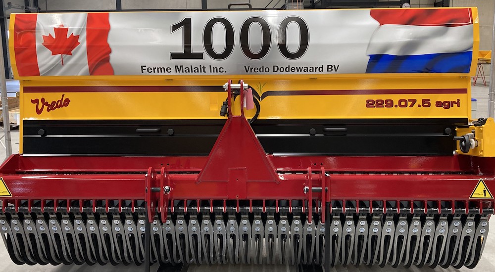

Introduit en 2005 et enrichi d’améliorations telles qu’une profondeur de plantation réglable, un dosage encore plus fin et une disposition des disques plus étroite (7,5 cm), le DZ3  peut profiter de nombreuses options, notamment d’éléments de rappui. Il travaille sur une largeur de 2,9 mètres. La génération actuelle, la DZ4 est introduite en 2011. L’Agri Twin a été introduit cette année là, et deux ans plus tard, l’Agri Air. Ils sont équipés d’un entraînement pneumatique. L’Agri Air a des largeurs de travail de 2,5 et 2,9 mètres, l’Agri Twin va plus loin, à 4,4 et 5,8 mètres. Cette plus grande largeur de travail signifie automatiquement que les bras de distribution peuvent et doivent être repliés lorsqu’ils sont sur la voie publique.
A l’heure actuelle, Vredo produit annuellement environ 600 regarnisseurs, toutes gammes confondues (agricoles et espaces verts « Turf »). S’il a déjà franchi le cap des 10.000 appareils écoulés, il livre ce mois d’avril son 1000ème regarnisseur de la série agricole 229.07.5 (d’une largeur de 2,47 à 2,85 mètres à son importateur canadien Sem Solutions, qui lui-même l’a remis à son client. Le marché canadien est nouveau pour Vredo, mais offre de nouvelles perspectives à l’entreprise néerlandaise.
