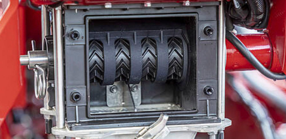

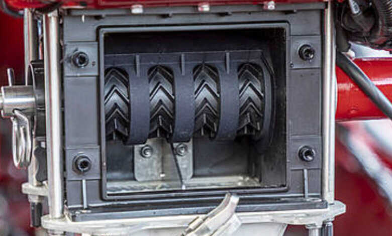

Avec son nouveau kit de dosage des petites graines, Horsch augmente la polyvalence de ses semoirs.
L’utilisation de microgranulés ou de semences fines représente toujours un défi et c’est pourquoi Horsch propose ce kit. Compatible avec tout doseur standard de la marque, il peut s’installer aussi bien sur les machines neuves que sur des outils existants (Partner, MiniDrill, Pronto et Focus). Il se compose d’un arbre avec quatre pignons d’entraînement possibles, trois rotors différents, trois douilles en inox et un couvercle de doseur. L’agriculteur peut faire varier les densités de 1,5 kg/ha à 60 kg/ha en remplaçant les pignons de l’arbre d’entraînement par des douilles en inox et en sélectionnant des rotors de différentes tailles. Il peut alors mieux adapter la répartition de la semence fine ou des microgranulés selon la vitesse d’avancement, la largeur de travail et la coupure demi-semoir.
